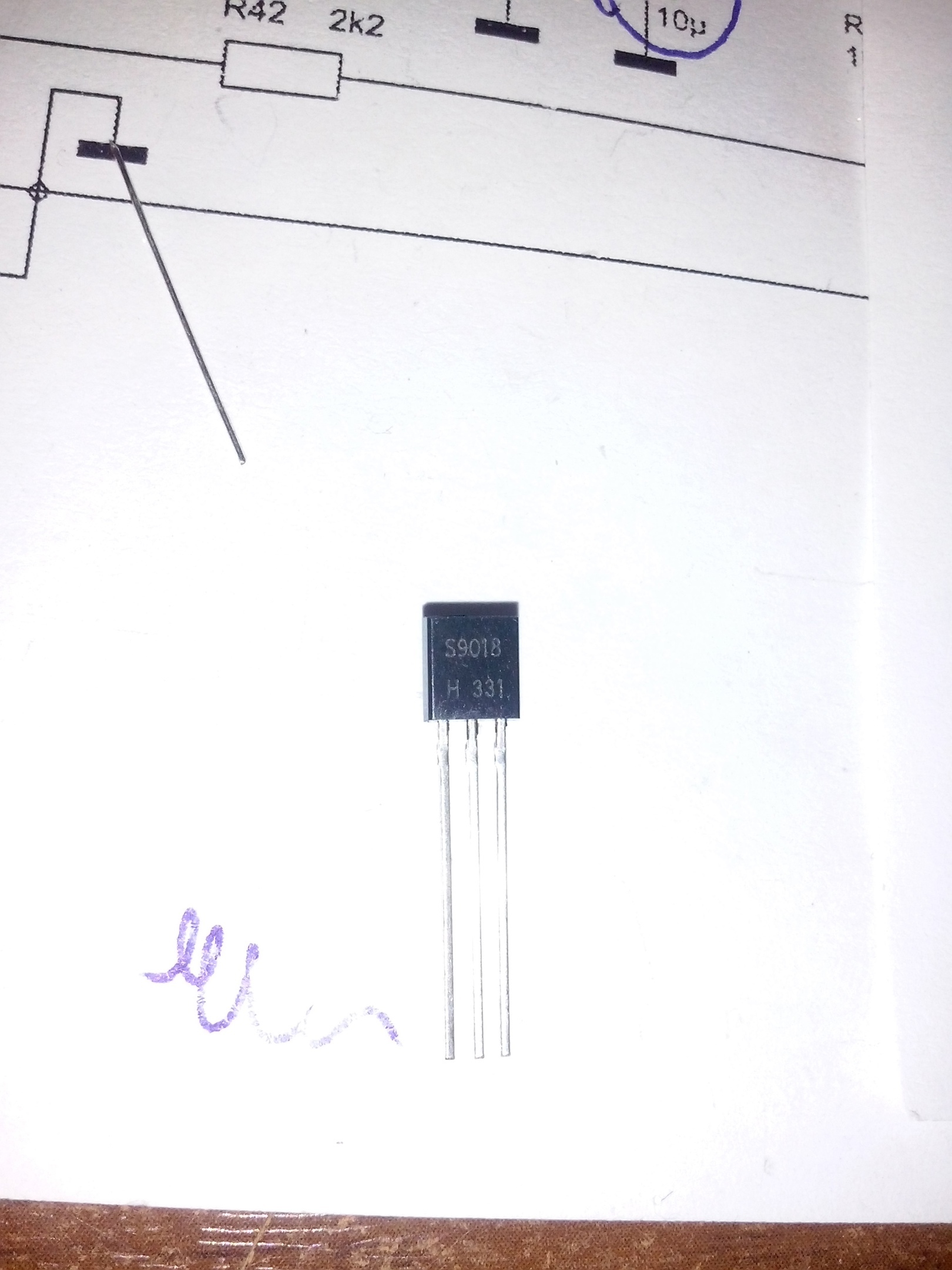

Обсуждаемый тракт обладает очень малыми шумами и его параметры практически не зависят от параметров транзисторов, при условии что это импортные современные транзисторы общецелевого назначения, будь-то 2N3904, 2N2222, 2SC1815, 2SC945 и т.п. Уровень собственных шумов у них невелик и примерно одинаков. Важно, что это были не китайская подделка, а оригинальные транзисторы, а вот с последним условием большие проблемы не только для транзисторов с АЛИ, но и в во многих наших радиомагазинах. Я с этим столкнулся 2 года назад, когда закупил новую партию 2N3904 с В=370, с которыми УВЧ на плате ПДФ самовозбуждался, уровень шумов УПЧ тоже был завышен. Более того закупленные там же BC547С, для другого проекта имели такую же бетту=370.
При внимательном осмотре увидел внизу корпуса одинаковую надпись В331 как на BC547С , так и на 2N3904, т.е., если я правильно понял, это была одна и та же партия кристаллов, расфасованная в разные (цоколёвка у этих транзисторов зеркальная) корпуса :shock:
В общем, для комплектации набора пришлось таки везти оригинальные транзисторы аж из Тайваня :)
p.s. Собственно, бетта не самых главный параметр для оценки пригодности транзисторов для нашего тракта, но это фактически единственный параметр, который мы можем более-менее достоверно измерить (например широко распространённым нынче транзистор-тестером) и сравнить результат с данными даташита и если он не соответствует указанному, значит транзистор не оригинальный и его поведение в схеме мало предсказуемо.

один кристалл для всех случаев жизни )

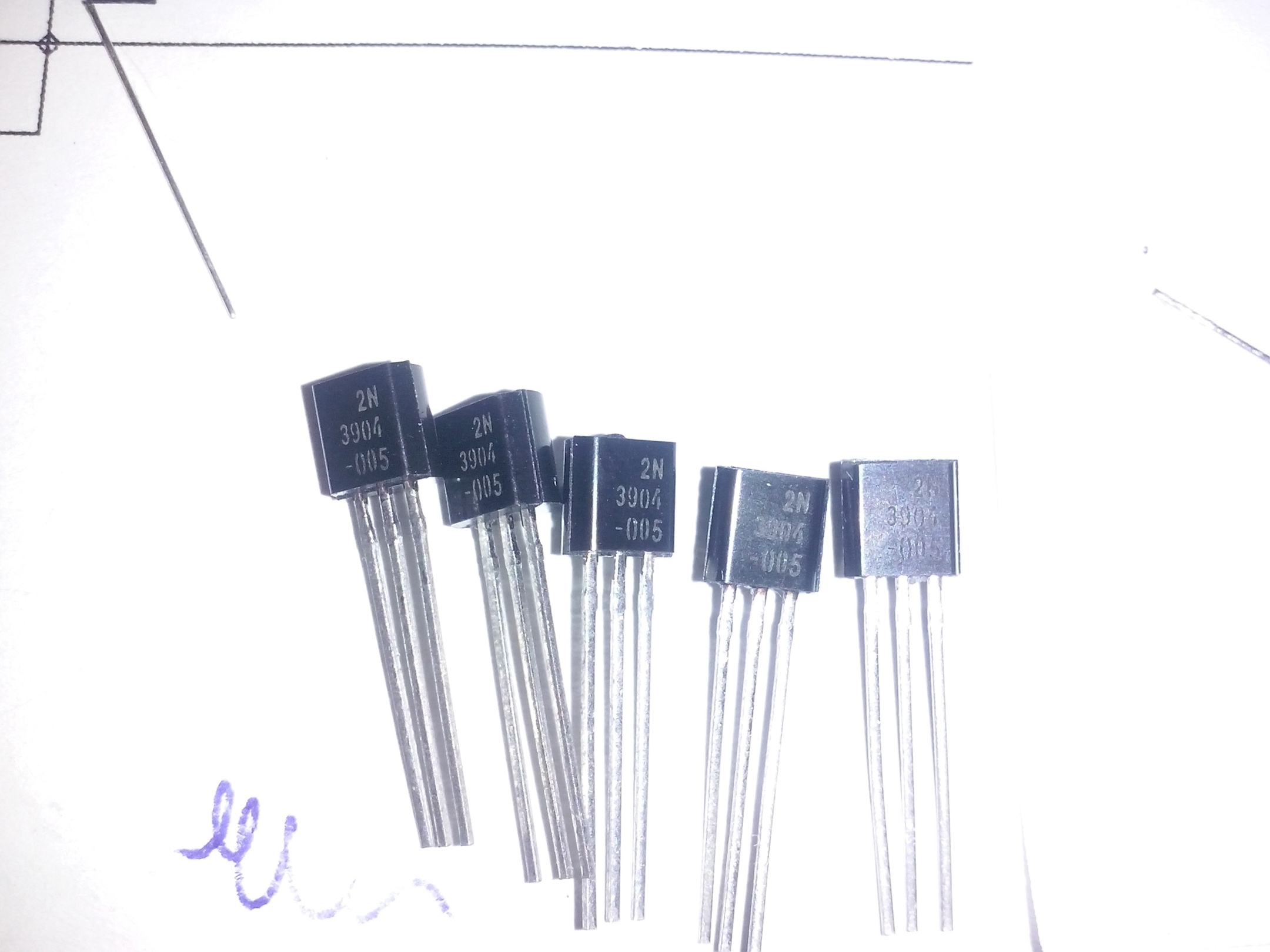

Я вот такие использую , очень похоже на оригинал даже корпус иной с формами и так сказать литье качественное.
Я понимаю что это не показатель но все остальное просто все одинаковое и форма и шрифт и кривизна корпуса ).

us6iml писал(а):...очень похоже на оригинал даже корпус иной с формами и так сказать литье качественное.
В настоящее время, гарантированное качество, только у деталей, самостоятельно выпаянных из старой аппаратуры. Как советской, так и иностранной.
Ну, а уровень шумов трансивера, в большей степени зависит, то применённой схемотехники, а не от параметров отдельных его компонентов.
