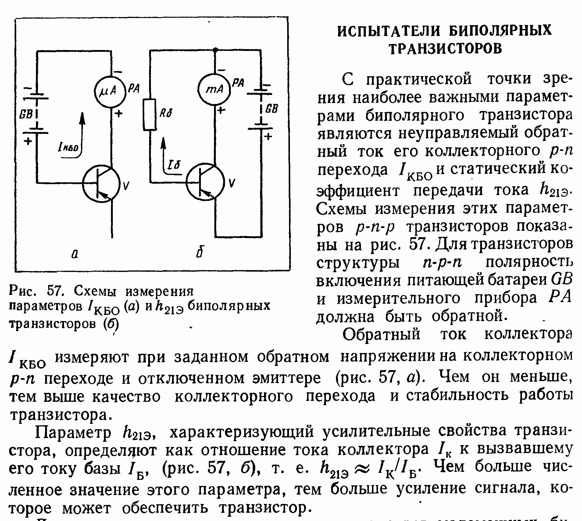

Неплохо бы разобраться, что я намерил
На фото выше измеряется:
обратный ток коллектора при разомкнутой базе ICE0,
обратный ток коллектора при замкнутых выводах базы и эмиттера ICEs.
Если подключить только переход б-к получаем ток 4 мкА.
На том же транзисторе собрал схему тестера из приложения. Rб = 91 кОм, напряжение поставил 4,55 В, получается ток базы 50 мкА. Ток коллектора 980 мкА. Обратный ток коллектора примерно 4 мкА.
