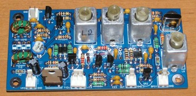

Re: Продам набор для сборки платы 1IF КВ трансивера RadioN

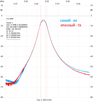

"Сергей Эдуардович, вот собрал 2 штуки и столкнулся с проблемой. Одна завелась как положено.
Подключил VNA к общей точке R3R4, к выходу трансформатора смесителя. Входное сопротивление около 50 ом, выставил контуры, проходное усиление схемы на выход около +5дБ в точке резонанса контуров.
На второй плате входное сопротивление около 126 ом, проходное затухание -9дБ.
Ошибок в монтаже вроде бы не заметил. Контура строятся аналогично первой плате, проходная характеристика на VNA на вид та же, только упала вниз на ~15дБ.
Разбирать пока не хочется. Не подскажете навскидку, что определяет эти 50 Ом входного сопротивления? Трансформаторы тестером звонятся идентично."

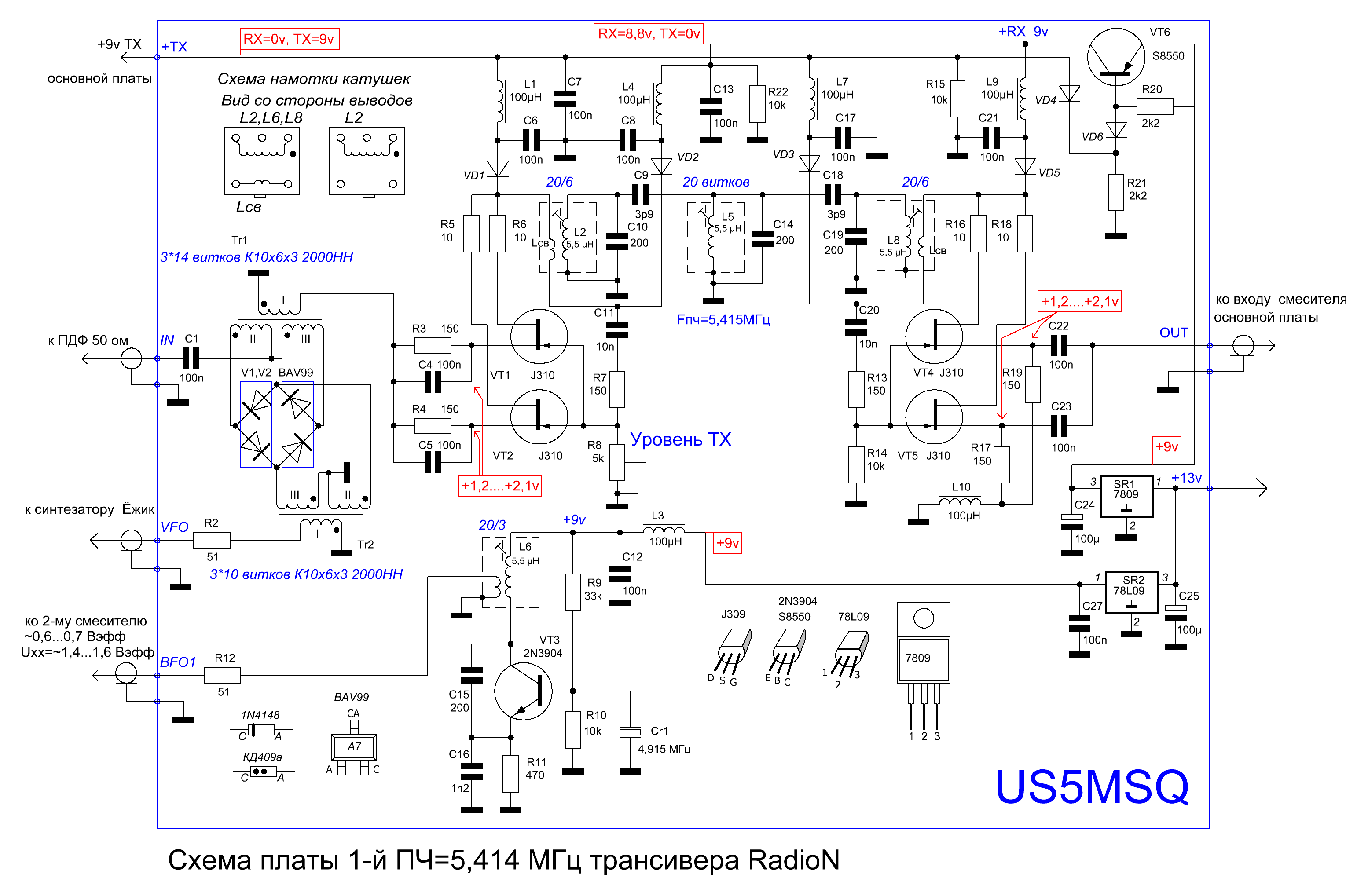

Входное сопротивление определяется крутизной транзисторов VT1,VT2, включенных на прием по схеме с общим затвором, и равно Rвх=1/S.
У Вас входное сопротивление примерно в 2 раза выше, а усиление меньше, т.е. вероятно, что ошибка монтажа или неисправен (неправильно запаян) один из VT1,VT2 - проверьте у них постоянное напряжение на истоках, оно должно соответствовать указанному на схеме, просмотрите, прозвоните все цепи входного каскада.
- VitaliyMiroshnychenko
- Сообщения: 5
- Зарегистрирован: 02 мар 2021, 09:00

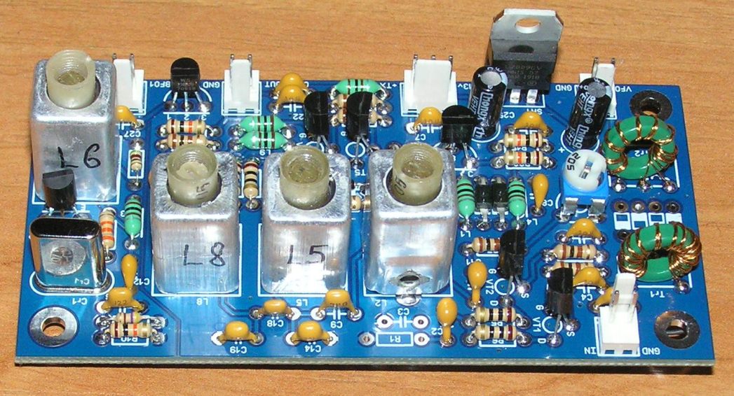

Ничего не проверял, просто сравнил 2 платы визуально. Кому встретится похожая неисправность - был перевернут на 180 транзистор VT6.
А ларчик-то просто открывался...
ТщательнЕй надо, товарищи...
