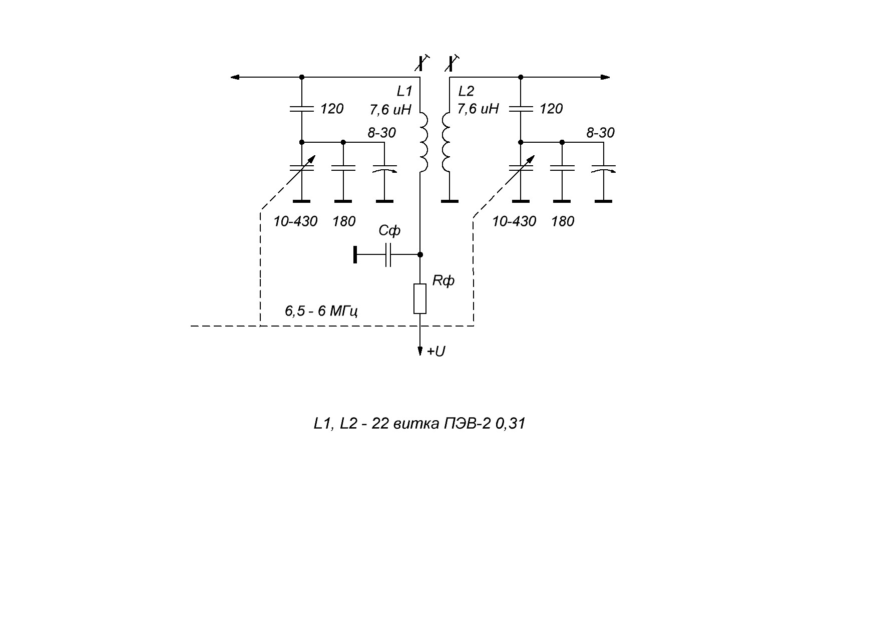

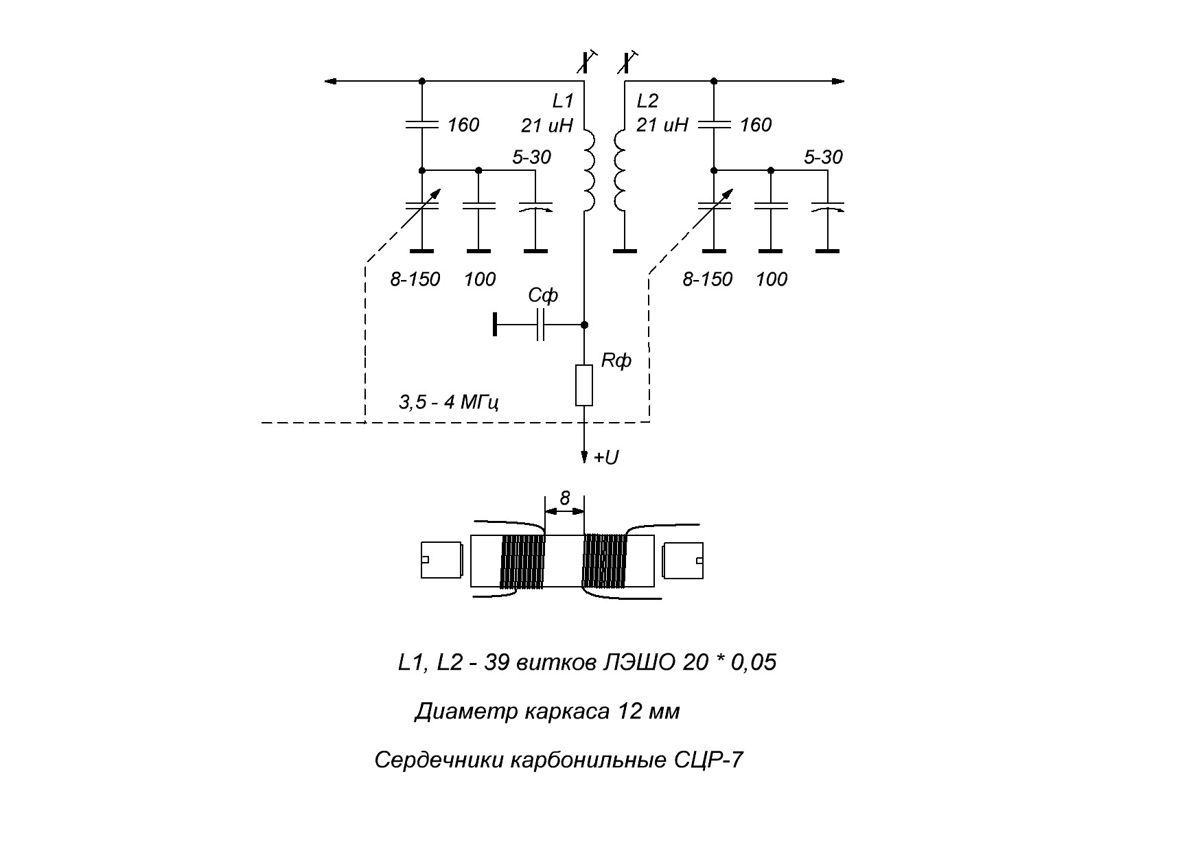

Попалась на глаза схема SSB - формирователя с переменной ПЧ 3,5 - 4 МГц.
Катушки выполнены на общем каркасе, и подстраиваются каждый своим сердечником.
Я думаю такой фильтр подойдет для Карлсона.
