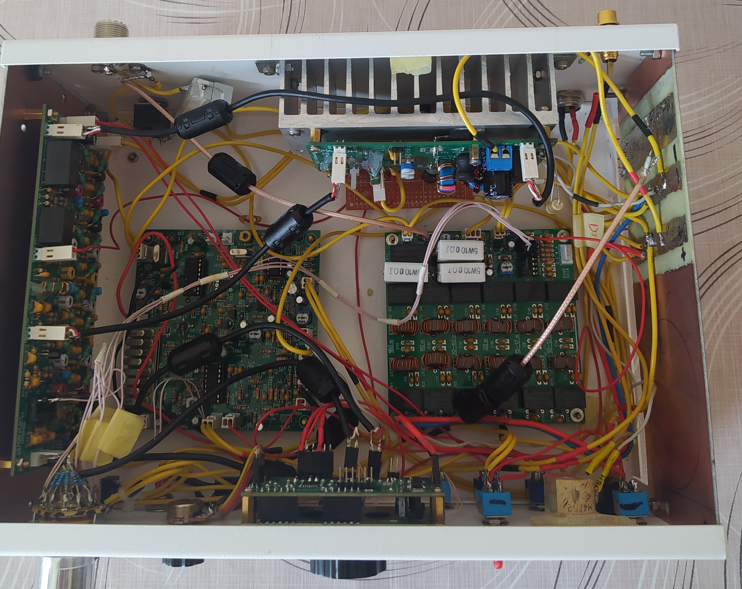

Здраствуйте Сергей Эдуардович . Спасибо что находите время и помогаете нам.Не всеж гуру в данной области. Приложил некоторые фото по своему трансиверу. Сейчас навожу порядок с проводами , далее настройка передающего тракта и буду пробовать выходить в эффир. Приятно собирать такие наборы трансивера. Еще раз огромнноое Вам спасибо.

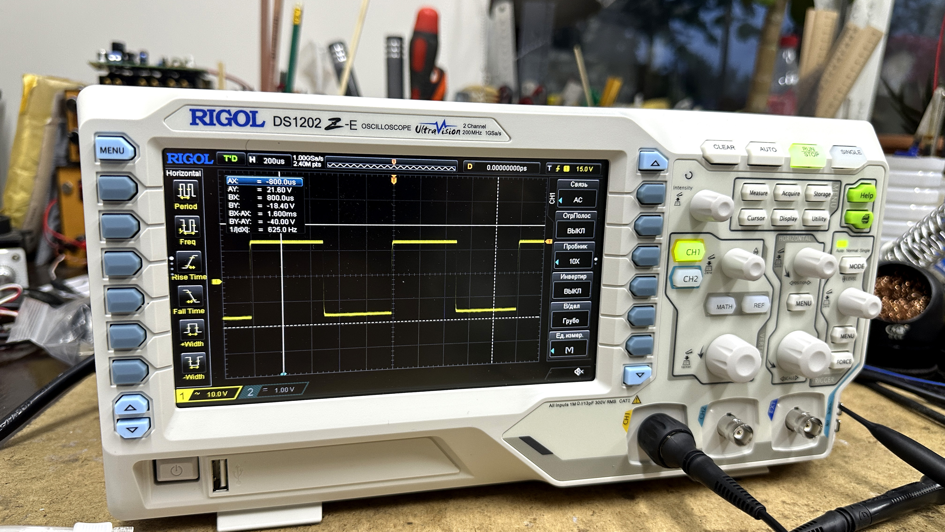

Осциллограф с Алика приехал. Пообщался с ним вечер, понял что он умнее меня намного. Загуглил на него мануал. Нашел на английском, На ресурсе https://pdfsimpli.com за полтора доллара перевел на русский. Буду учиться.

UT5ULJ писал(а):Осциллограф с Алика приехал.
Очень интересно. Измерительные приборы-залог успеха при самостоятельном изготовлении радиоаппаратуры.
К сожалению, очень много аматоров, особенно начинающих, не обращают на это внимание.
Видимо начитались бредней про настройку трансиверов одной отверткой.
А почему именно Rigol?
Сам присматриваюсь к подобным осциллам. Или Hantek, или Owon, или Rigol.
Fnirsi даже не рассматриваю- это отстой, деньги на ветер.
Меня отнести к начинающим сложно. Я начинал в Доме пионеров на колективке UT4UWL в 1983 году. и в 17 лет в 1987 получил свой позывной.
Имел опыт пользования СИГЛЕНТОМ И РИГОЛОМ на работе. Оба понравились к Сигленту тоже вопросов не было но РИГОЛ это как МЕРСЕДЕС среди автомобилей. ОВОНЫ И ХАНТЕКИ поставьте рядом с фнирси. Это для тех у кого чешутся руки точитьт, перепрошивать, разлачивать, исправлять баги и фиксить косяки. Если Вам нужен прибор чтобы пользоваться и получать удовольствие, то нижний уровень за который не жалко заплатить это СИГЛЕНТ и РИГОЛ. Но РИГОЛ КРУЧЕ.

Стоял трансивер на столе наверное месяц может чуть больше я его не включал. Все некогда. Сейчас дай думаю послушаю 40 ку. ОН на прием у меня работает уже давно.
Включил и тишина. нет приема. Пропал. пальцем потрогал вторую ногу ОПЕРАЦИОННИКА УНЧ, рыпит значит унч живой. Полоса С-метра опять вся чеерная так как было когда провод с основной платы не был подключен на вход с-метра на синтезаторе. Потогал один из затворов двухзатворного КП327 играет музыка АМ прием появляется.
Как то загадочно сдох недостроенный STEP 2

Подстроечный конденцатор в опорном генераторе желтенький ( по схеме С26) забарахлил. не контакт.
