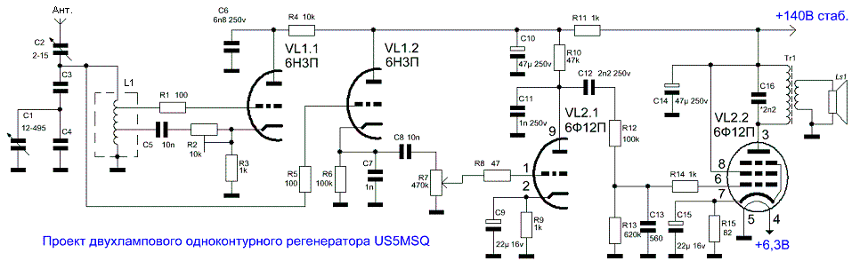

Добрый вечер.
Сергей Эдуардович, задам вопрос по регенератору на 6Н3П.
Отдельной темы по нему нет, поэтому спрошу тут.
Вопрос: верны ли номиналы резисторов R1 и R5 по 100 Ом каждый?
Это антипаразитные резисторы, снижающие вероятность самовозбуда на УКВ. Их величина может быть в пределах 47-220 Ом. Поставил их на всякий случай, поскольку 6Н3П прекрасно работают и на УКВ. Вполне вероятно, что в конкретной конструкции с конкретной лампой они могут не понадобиться.

я запутался. L5 1 микрогенри или иилигенри?
lado
Сообщения: 107
Сообщение lado »
1 мГн (1 миллигенри).
