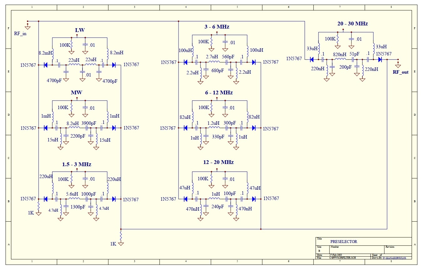

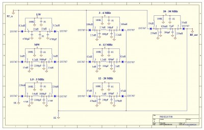

Один из вариантов преселектора (октавного ПДФ) для обзорного радиоприёмника:

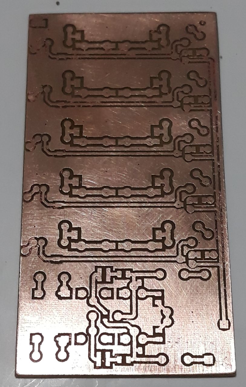

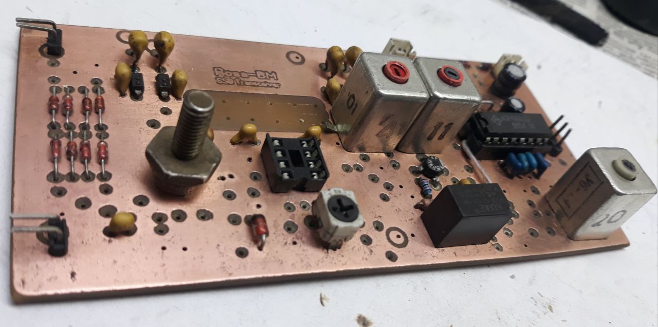

Здраствуйте Друзя и Колеги, Приветствую!!! Сегодня плодотворный день был у меня. И так, Контурную Катушку ПЧ и катушка настройки ОГ устоновил. Теперь самое сложное Каарцеавй Фыльтр -шести Кристальный-Лестничный. Печатка под ДПФ тоже витравленя, по маленьку идём к цели:)

И ещё вопрос к вам - на схеме преселектора, что я выложил выше, автор не указал значение напряжения, подаваемого на аноды диодов (в описании на эту конструкцию тоже нет данных). Если заменить диоды 1N5767 на отечественные КД409, каково может быть значение напряжения?

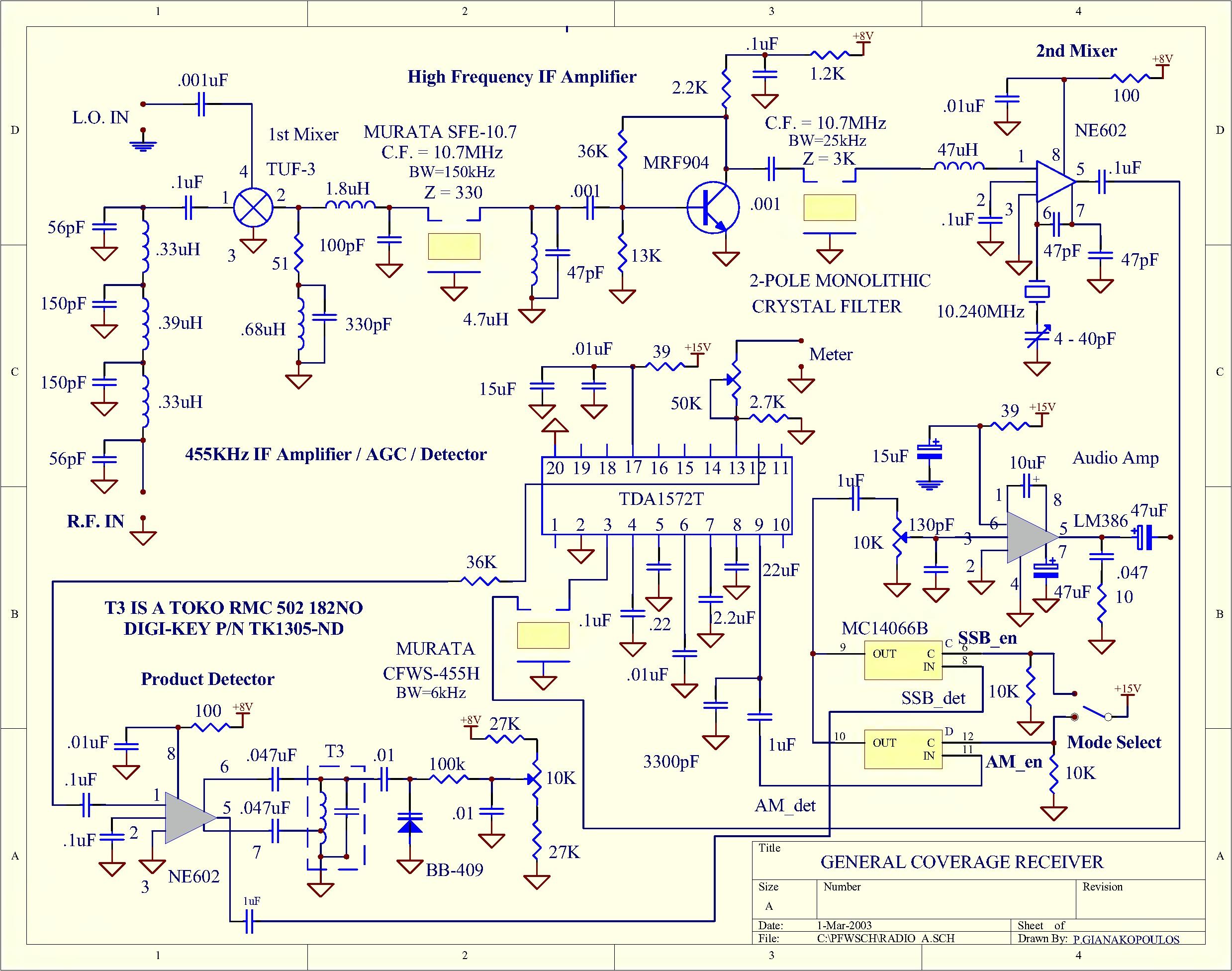

Сам приёмник (вернее, его узлы) запитывается двумя напряжениями - +8В и +15В (схема в приложении).
Re: трансивер десна (роса)
Напряжение управления +8в, оно годится и для КД409а
OK, Сергей.
Я так понимаю, что и +9В вполне сойдёт (такое будет напряжение питания моего приёмника)?

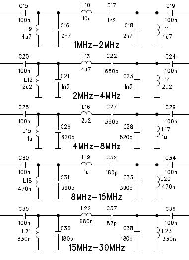

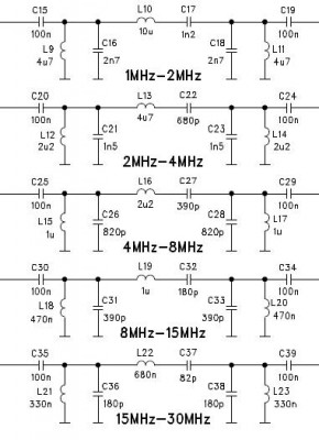

Нарыл у себя ещё одну схемку октавных полосовых фильтров. Источник в сети найти никак не смог (скачивал файл давно).
Подскажите, - какие входные/выходные сопротивления у этих фильтров (хотя бы примерно)?
Сергей, - огромное sorry, - но я имел ввиду вот эту схему, когда интересовался за входные/выходные импедансы.
Схема почему-то сразу не "прицепилась"...
Тоже 50-омная

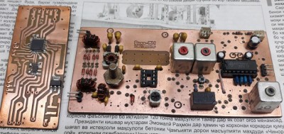

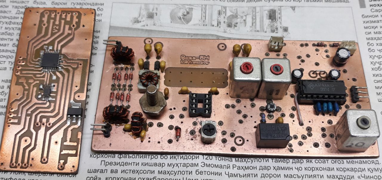

Колечки покрашенные намотал, в Балансном Смесителе по 9-витков, а в Стоке КП-903 12-витков. Здраствуйте Друзя и Колеги, Приветствую!!! Катушку ПЧ намотал по 30-витков а ёмкость от 47пФ до 68пФ(подберём емкостьи в стадии наладки) , Катушка в ОГ 30-витков. В Фотке с лева ещё один проект Синтезатор Частоты UR3ILF. Примкну его к этому Трансиверу
