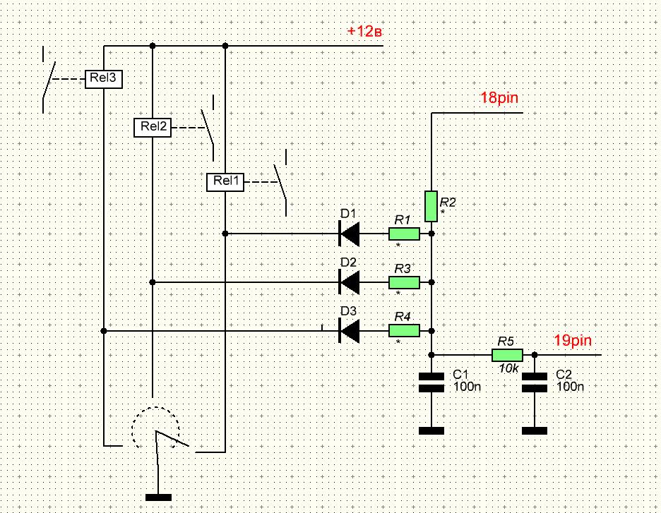

Сергей Эдуардович Здраствуйте! Приветствую, у меня к вам вопрос по переключениям Диапозонов в Синтезаторе Частот. У меня Галетник с Одным Рядом, марка Галетника МПН-1 . Я могу с однорядным Галетником переключать в Синтезаторе и в паралельно в Блоке ДПФ переключать Диапозон??? Пример схемы Переключения Диапозонов в Вложения, используется Диоды 4148 с стороны Ситнтезатора, а в Блоке ДПФ тоже электроная подключения Релюшек, используется Транзисторы PNP.

Вам нужно сначала измерить точное значения напряжение управления, которое подаётся с резистивного делителя на плату синтезатора (19 pin) в штатном включении на требуемых диапазонах. А затем уже с диодами (возможно для получения малых напряжений потребуются диоды Шоттки) подобрать заново номиналы всех диапазонных резисторов для получения требуемого напряжения управления с точностью не хуже +-5%.
p.s.Всё же лучше для коммутации синтезатора применять отдельную галету.

А теперь становиться ясно , резисторный делитель, пдения напиижения в диодах, ясненко теперь понял. 160 метровый диапозон не буду использовать, с 80м до 10метрового. Галетник минятюрный и его удобно использовать, размер его и ручечко привликает для носымых трансиверов и мне приходиться к таким изошерёностью:) . Тогда снимаем наприжению на каждый диапозон и диод 4148 или 1N57 и переменым резистором подбераем до нужного наприжения для диапозонов. Галетник как вы сказали двухрядный поишу подходяшую. Спасибо Большое.

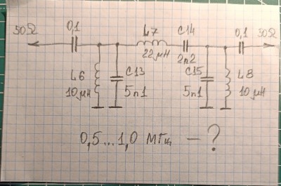

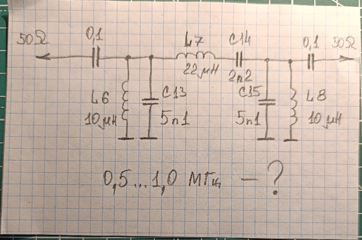

Но, - аппетит, ясное дело, приходит во время еды, - увидел я полное отсутствие в последней мною выложенной схеме октавного фильтра на диапазон именно 0,5...1,0 МГц ("низкочастотный" раздел радиовещательного диапазона СВ).
Посмотрите, плиз, фото в приложении, - что там не так с мною нарисованными номиналами.
Честно - старался. Но, видимо, не очень...
Re: трансивер десна (роса)
Всё правильно сделано.

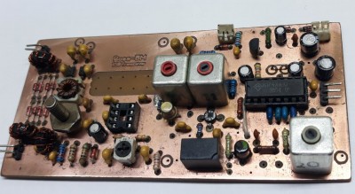

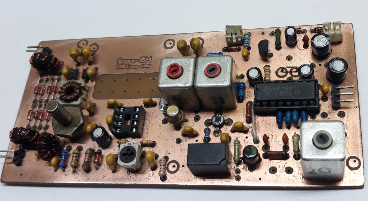

Сегодня День Плодотворный Был! Здраствуйте Друзя и Колеги, Приветмтвую! много радиодетальев наклепал в Печатку ещё кое что осталось. Первый Каскад это у Нас КП903 и ток покоя устоновил 25мА , а Авторы говорят о 30-40мА, Экономичный вариант у меня получается в режиме Приёма. На истоке 220ом, в trx Дружба-М 82ом. Много ещё Работ, идём в Перёд.

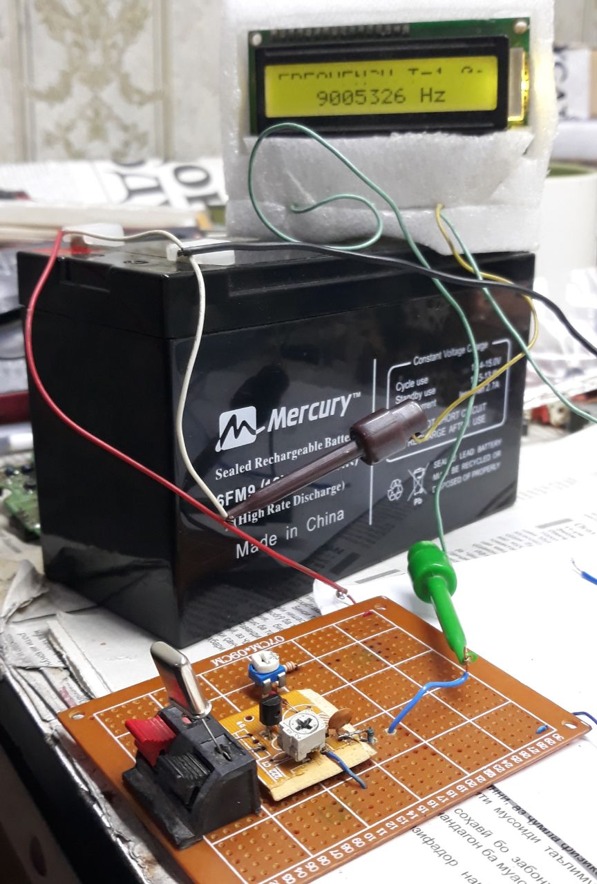

Здраствуйте друзя и Колеги! Приветствую! С вчерашнего дня собирал простой Кварцевый Генератор, Третий Вариант запустилось!!!! Галава разбалелось, надо Отдыхать, привести мысли в порядок, дишать свежым Воздухм
. Теперь будем измерять частоты Кварцев и подбирать близкие по частотам Кварцев. Радиоконструирования это отдых для моих нервов:)))) У кого есть программа Xzl чтобы водить данные кварцев и найти приближёные частоты кварцев для КФ???

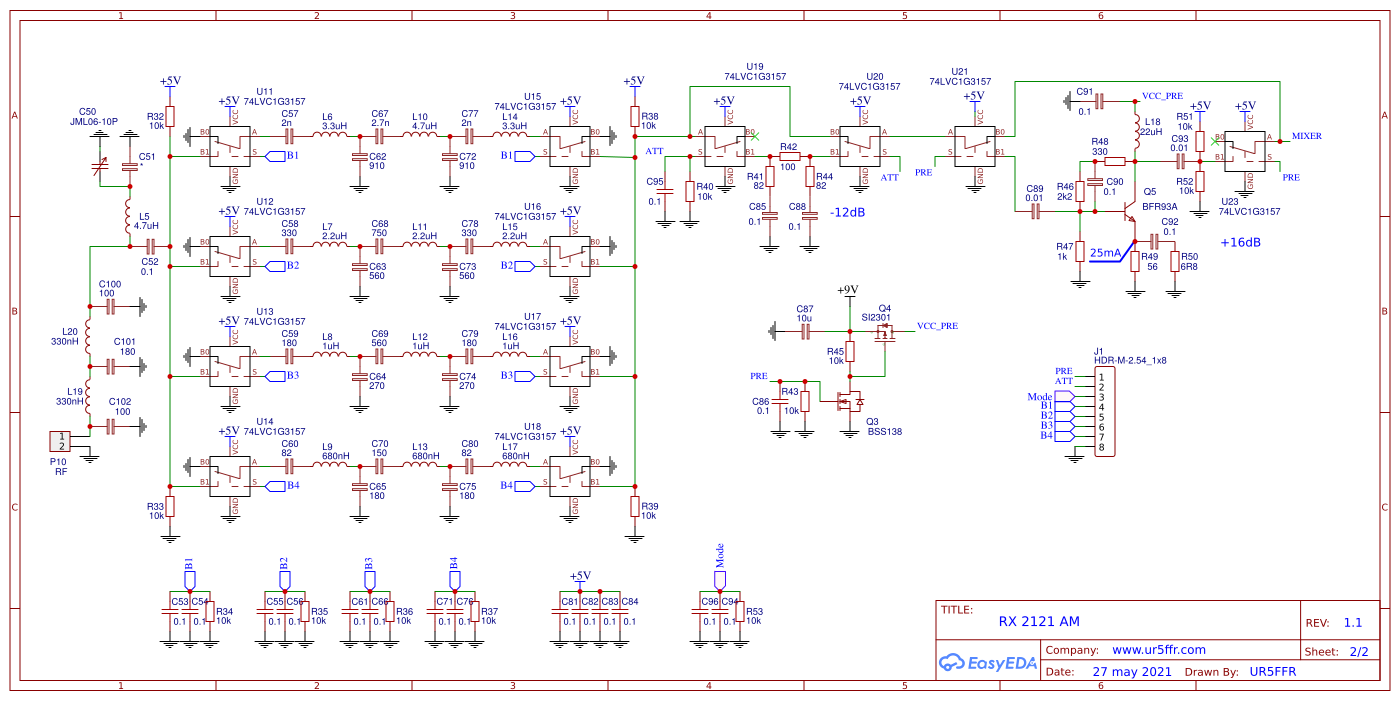

Благодарю за ваш ответ на мой вопрос в предыдущем посте.

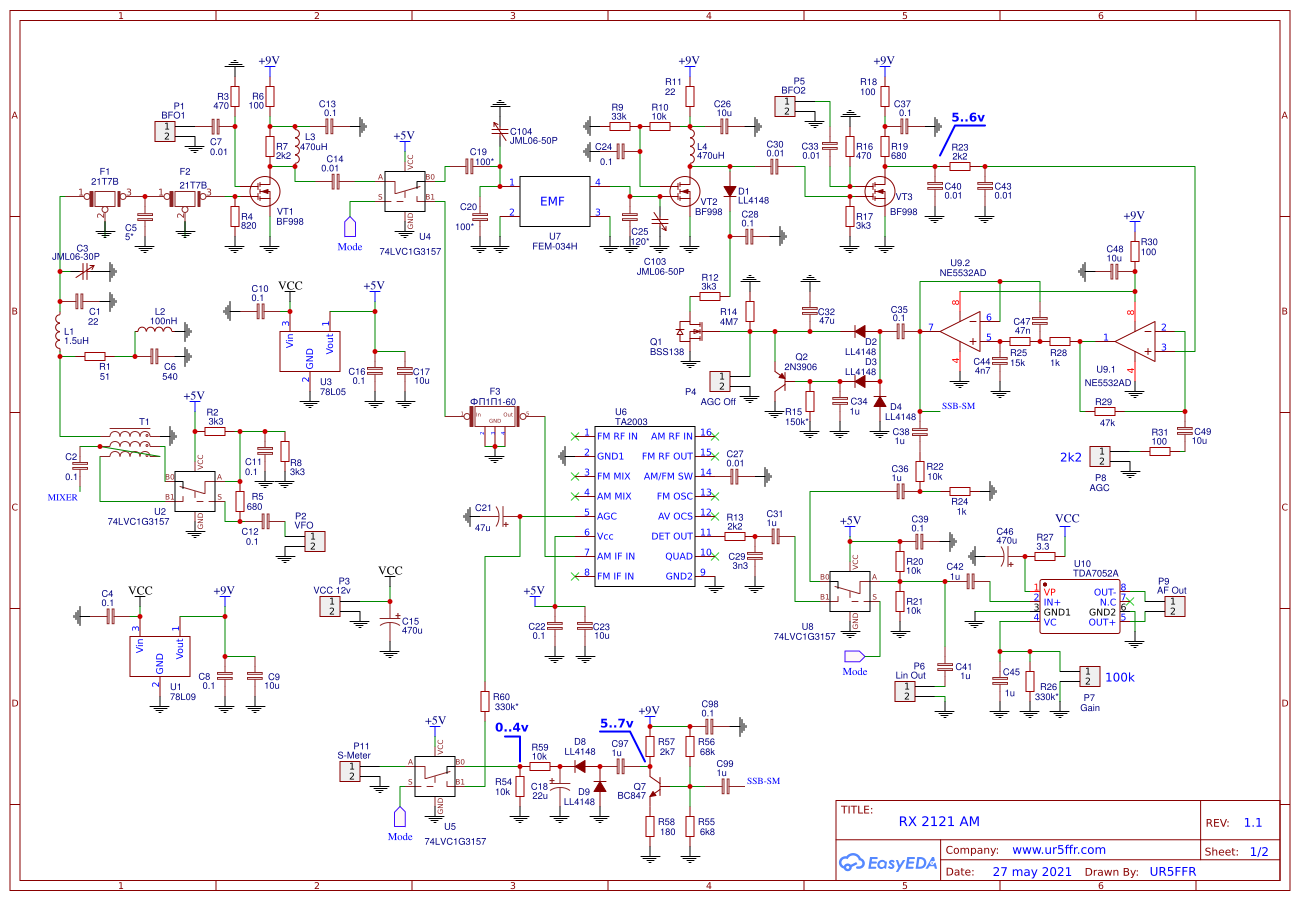

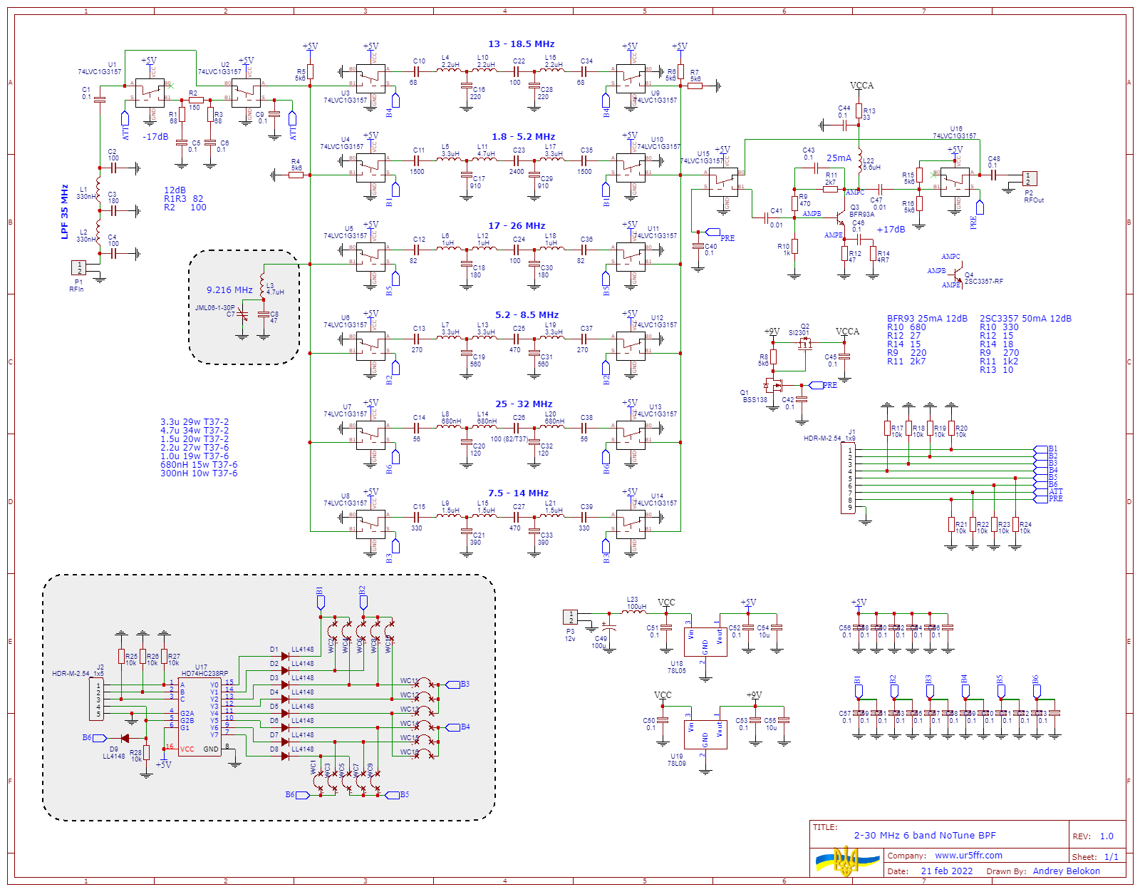

Андрей Белоконь (UR5FFR) в своих конструкциях часто применяет в качестве реле электронные ключи 74LVC1G3157 (примеры во вложениях).
У меня вопрос - какое напряжение необходимо подавать на управляющий вывод S (или 5) данного ключа для переключения?
Минимальная величина сигнала управления для этих коммутаторов примерно 2\3 напряжения питания, для 5в - это не менее 3в
Т.е., +5 вольт вполне себе подойдёт?
