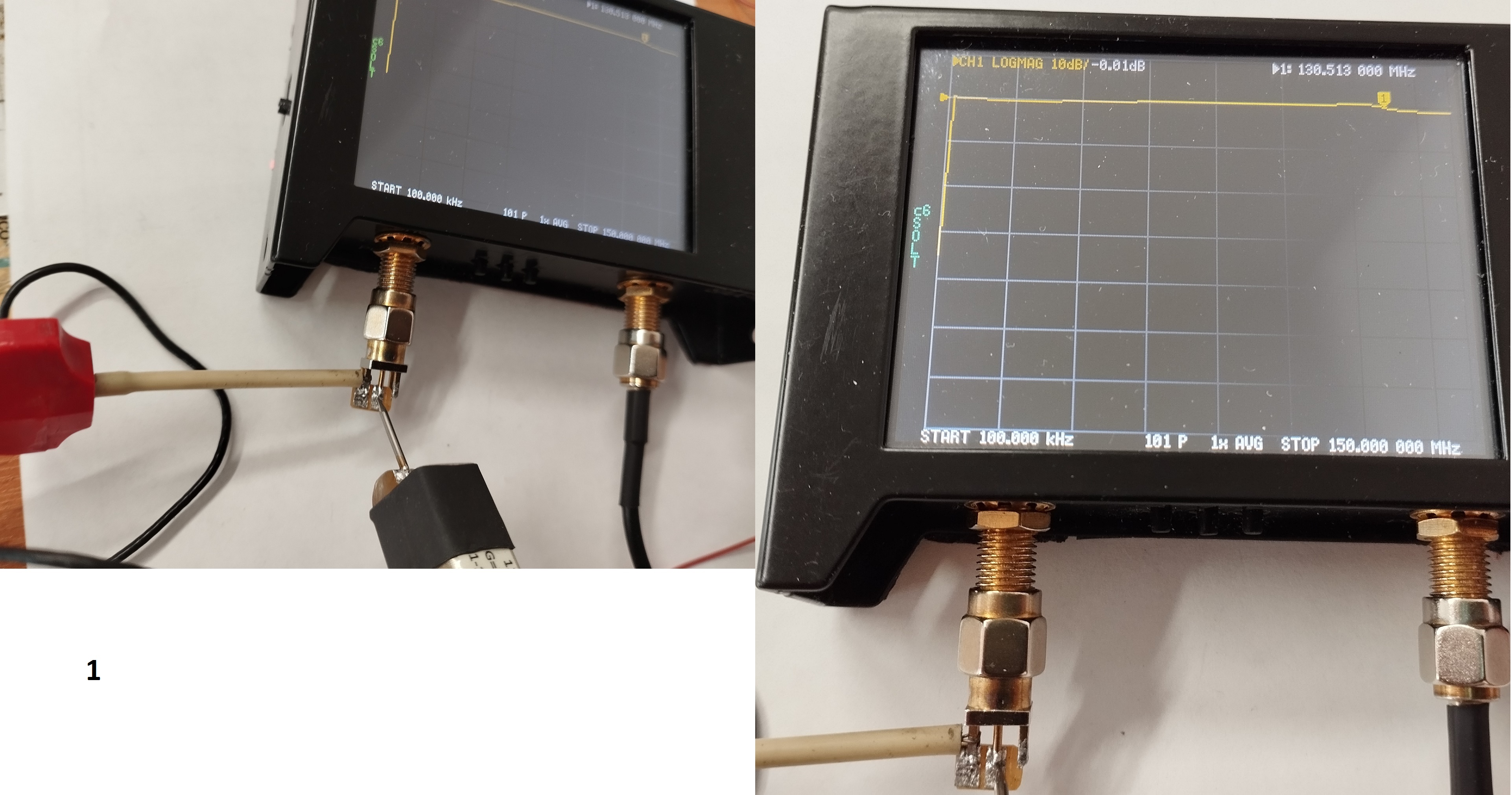

Итак, работа завершена, результаты радуют.
Пришлось отказаться от однополярки из-за неустранимого, продолжительного (до 4МГц) завала. Переход на двуполярку ограничил завал в пределах 600КГц
Схема и печатка для Sprint 6.0
Re: ИЗМЕРЕНИЕ Q И РЕЗОНАНСНОЙ F КОНТУРОВ
Теперь о неожиданном:
АЧХ щупа, собранного в жестяной корпус стала ещё лучше в плане высокочастотности.

А это АЧХ открытой платы.
Вы верно подметили насчёт ловли блох, просто меня удивило, что на 120МГц -+10 оказывает влияние разводка и корпусировка...

Спасибо).
Как вы считаете, измерения без земляного провода могут быть неверными в каком-либо случае? Ради интереса приложился только иголкой щупа - и получил ту же АЧХ...
- Сообщения: 5168
измерения без подключённого земляного провода, т.е. когда роль "земли" выполняют емкость тела или корпуса прибора, как правило, будут некорректными, особенно на невысоких частотах, поскольку результат измерений будет сильно зависеть от величины этой, крайне нестабильной, емкости.
