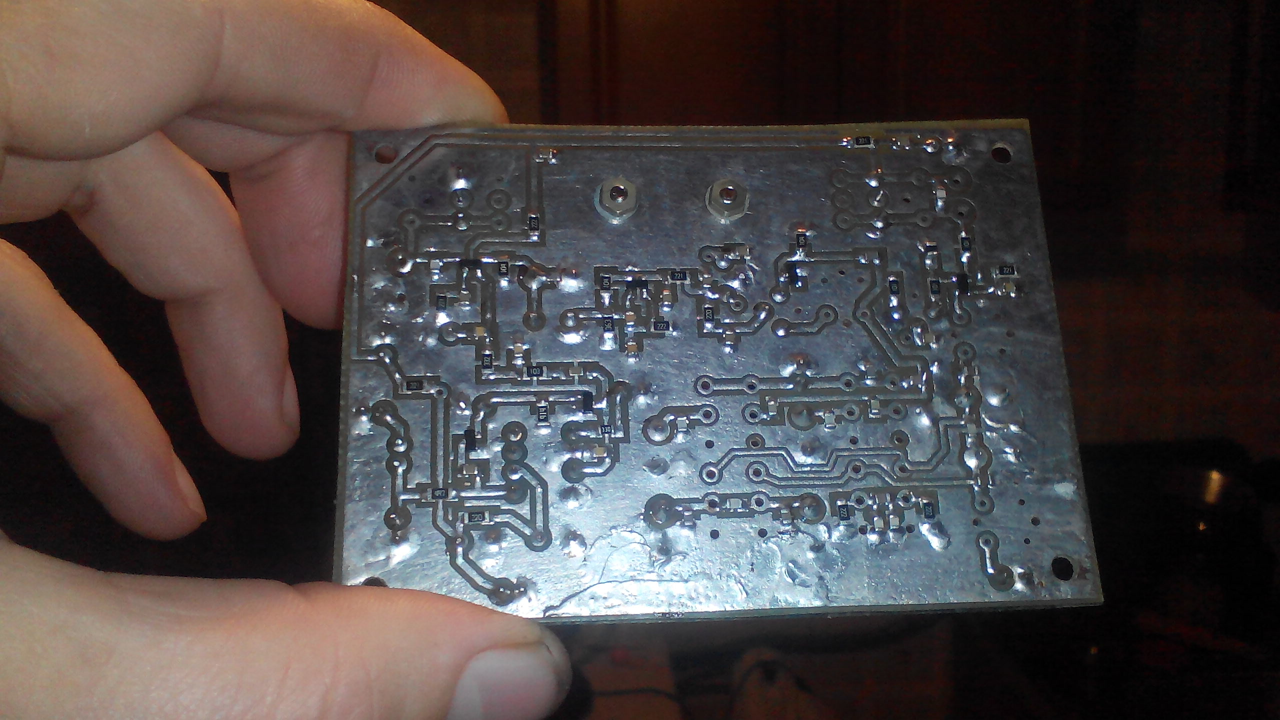

Всем добрый вечер , и с прошедшими праздниками :) Особое спасибо Сергею Эдуардовичу .Заказывал набор радиодеталей для постройки приемника ,очень им доволен . Плату делал сам :
Паяю смд
Паяю смд
Перевод с фотобумаги (ЛУТ)
Вытравил , залудил (сплав Розе в кипятке)

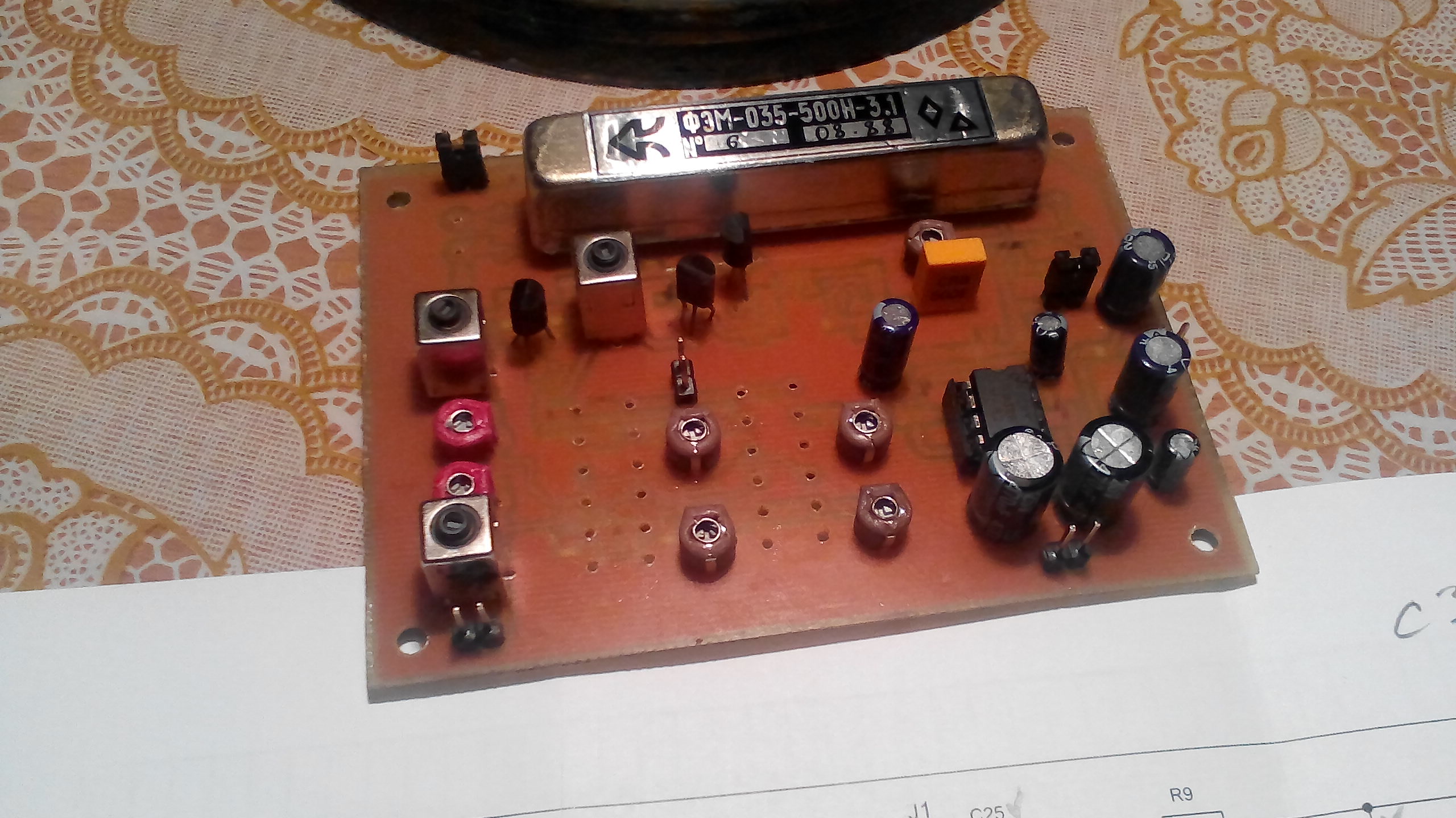

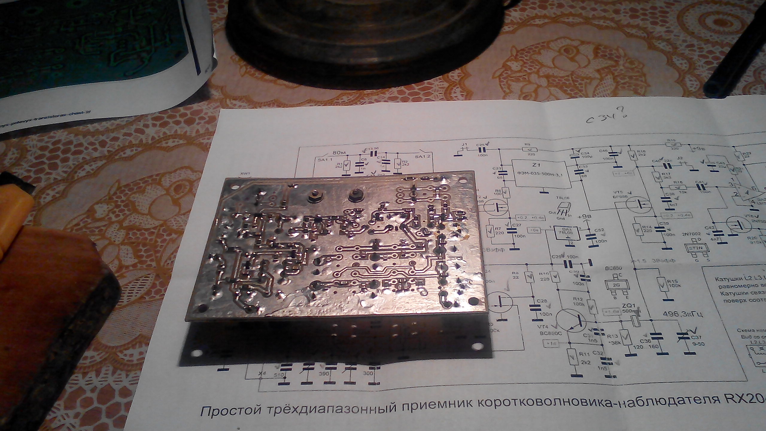

Потихоньку продвигаюсь :D
смд
смд
Пайка обычных деталей
Andrej_M писал(а):Потихоньку продвигаюсь :D
И правильно делаете, спешка нужна только при ловле блох :D
Хорошая плата получилась. И монтаж аккуратный. Единственное замечание - пьезорезонатор лучше бы поднимать повыше от платы - на всю длину его ножек, так меньше будет сказываться микрофонный эффект (я ранее об этом уже писал). В качестве примера на первой странице описания набора для сборки приведено фото моего монтажа - см. http://us5msq.com.ua/forum/viewtopic.php?f=23&t=78

Добрый вечер. Наконец добрался до приемника. Все спаял . Пока добрался до истока vt1-0,96в , я так понял ток на стоке 9,6ма, если я прав нужно увеличить r4 чтоб получить ток на стоке 5..7ма ?
Andrej_M
Сообщения: 59
Зарегистрирован: 17 дек 2016, 19:27
Сообщение Andrej_M »
R20170118_205350.rar
(873.64 КБ) 203 скачивания
пока так Ну коечто уже есть без настройки
Andrej_M писал(а):Добрый вечер. Наконец добрался до приемника. Все спаял . Пока добрался до истока vt1-0,96в , я так понял ток на стоке 9,6ма, если я прав нужно увеличить r4 чтоб получить ток на стоке 5..7ма ?
Здесь всё нормально, ничего подстраивать не нужно!
