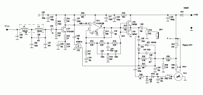

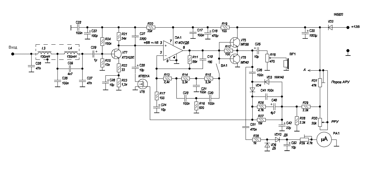

Касательно этого приёмника, - ранее вы давали рекомендации (на одной из веток форума CQHAM.RU) одному из коллег по введению в существующий УНЧ системы АРУ (по тому подобию, что во вложении). У меня несколько вопросов:
1. Возможно ли оставить, как и в оригинале схемы, в модернизированном УНЧ всё-таки ОУ К140УД8А (высокоомный вход), а не К140УД6, как в схеме во вложении?
2. Необходим ли резистивный делитель (формирующий 0,5 Uпит) на входе К140УД8А при введении АРУ, или от него можно отказаться (как на схеме во вложении)?
3. Для повышения Pвых возможна ли замена комплементарной пары выходных транзисторов МП38, МП42 на ГТ402, ГТ404?
4. Если не ошибаюсь, конденсатор в коллекторной цепи транзистора предварительного УНЧ (С27, номиналом 2n2) участвует в том числе и в формировании полосы пропускания (подрезает полосу сверху). А если полосу нужно приподнять до 3,4...3,6 кГц, то как изменится значение ёмкости этого С?

1. Можно оставить и К140УД8, как в оригинале. О причинах его замены Вы, я полагаю, читали там же на форуме - слишком большие собственные шумы. Даже у 140УД6 они оказались в разы меньше, как лучший вариант - К544УД1. В принципе здесь с успехом можно применить практически любой современный ОУ.
2. На схеме всё правильно отражено, доп. делитель не нужнен, разве что параллельно сток/исток VT8 я бы поставил резистор в несколько сот кОм (например 470 кОм) для начальной зарядки конденсатора С30
3. Конечно можно.
4. В принципе это не суть важно, т.к. при срабатывании АРУ, т.е. открывании VT8 частота среза резко повысится, но если очень хочется, то можно уменьшить С27 до 1800 пФ.
