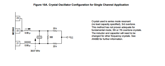

Вы не пробовали вместо катушки ГПД подключить пьезоэлемент типа ZTA или ZTT ?
- Сообщения: 5166
Re: Двухдиапазонный радиоприемник "Малыш"
Нет, не пробовал, да и такое подключение не будет работать, т.к. встроенный генератор (ГПД) рассчитан на подключение именно катушки индуктивности, обеспечивающей равные потенциалы по постоянному току по обеим входам ( фактически замыкающей по постоянному входу оба входа), величина её сопротивления по постоянному току не должна превышать сотен ом - чем меньше, тем лучше условия самовозбуждения и чище, симметричней, сигналRA4PNC писал(а):Вы не пробовали вместо катушки ГПД подключить пьезоэлемент типа ZTA или ZTT ?
Сергей ,а как же подключение по паспорту на mc3362 ?
- Сообщения: 5166
Ну так прочитайте внимательно сопровождающий картинку текст и обратите внимание на резистор 300 ом, включенный параллельно кварцу.
