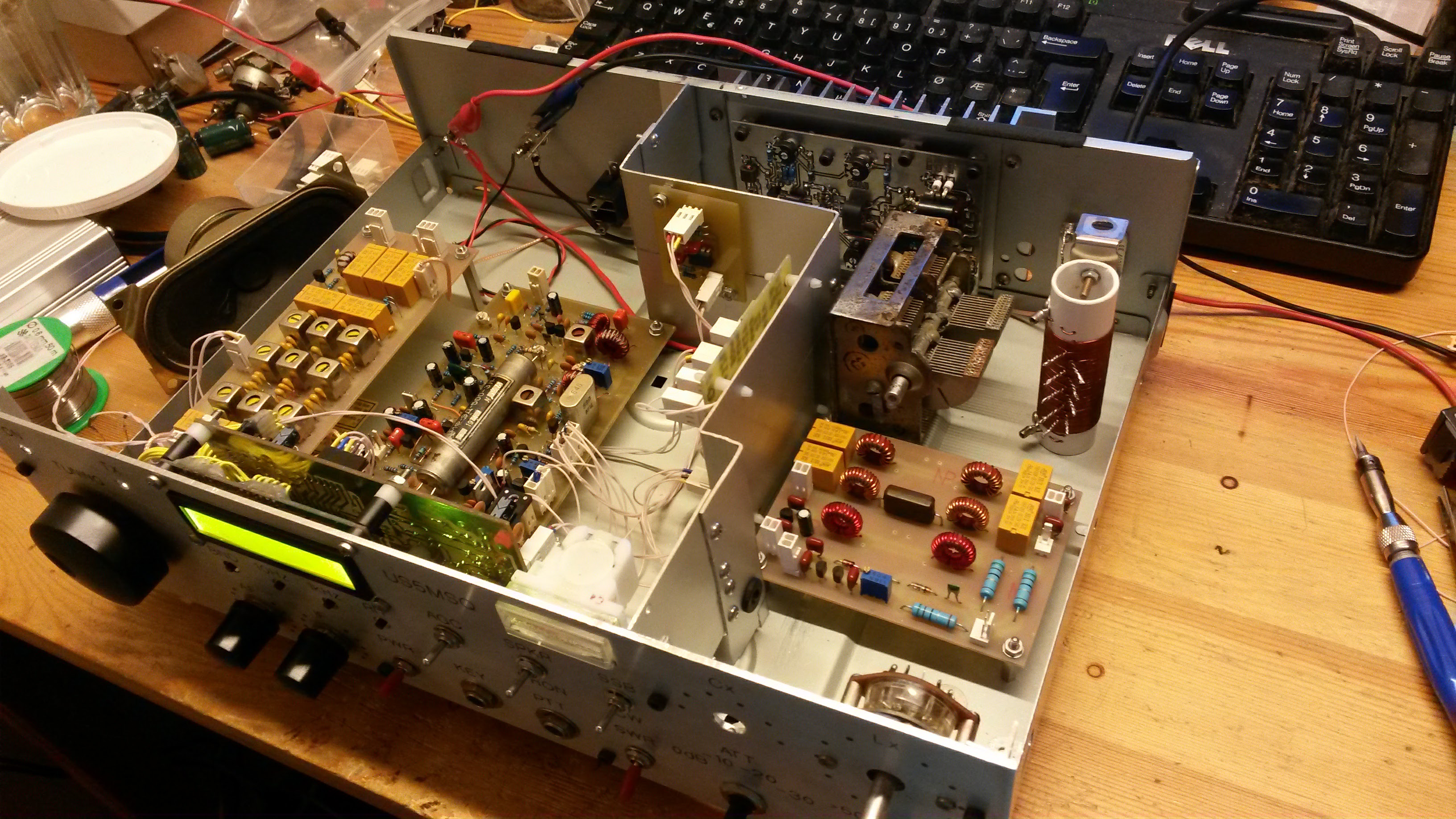

Сообщение LB4IG »
Сергей Эдуардович спасибо.
Вчера закончил пилить перегородку и поставил УМ на место. Теперь нужно определиться в расположении ФНЧ и СУ. Сфоткал два варианта. Думаю лучше поставить СУ ближе к переключателям на передней панели а ФНЧ сзади возле УМ.
На днях сделал запись о работе на прием в диапазоне 40м, кому интересно может послушать по ссылке:
https://www.youtube.com/watch?v=e39t_leyY2M
FOMA
Сообщения: 32
Зарегистрирован: 06 июл 2016, 18:49
Сообщение FOMA »
LB4IG добрый час! Какой у Вас выходной каскад?
