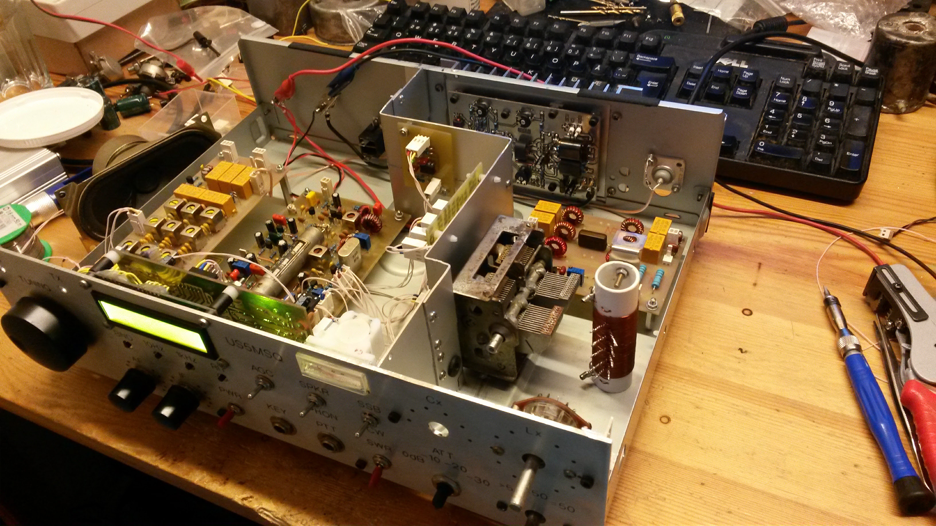

Вчера закончил пилить перегородку и поставил УМ на место. Теперь нужно определиться в расположении ФНЧ и СУ. Сфоткал два варианта. Думаю лучше поставить СУ ближе к переключателям на передней панели а ФНЧ сзади возле УМ.

FOMA
Сообщения: 32
Зарегистрирован: 06 июл 2016, 18:49
Сообщение FOMA »
LB4IG добрый час! Какой у Вас выходной каскад?
