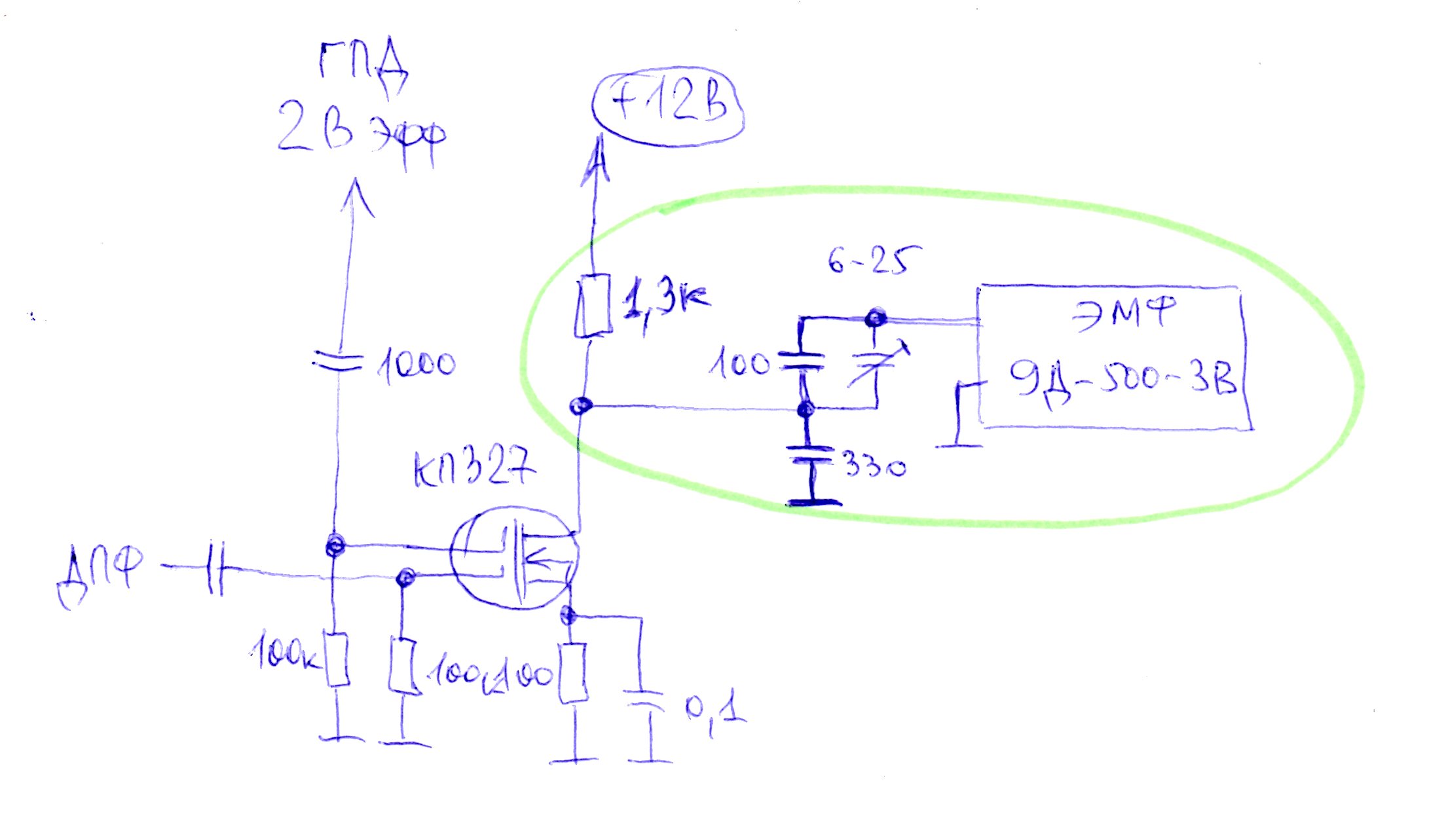

1. Можно ли подобным образом произвести согласование ЭМФ по входу?
2. Можно ли исток КП327 "посадить" сразу на "землю" (без 100 Ом)?
1. В принципе возможно, но сильно ( почти на порядок) потеряете в коэф. преобразования/усиления
2. Можно, но в виду большого разброса ВАХ, особенно у отечественных КП327, следует ожидать большого разброса начального тока стока, а потому, если не хотите подбирать стоковый резистор, его лучше заменить или шунтировать дросселем индуктивностью не менее 470 мкГн

US5MSQ писал(а):1. В принципе возможно, но сильно ( почти на порядок) потеряете в коэф. преобразования/усиления
Коэф. преобразования/усиления потеряется из-за стокового резистора, значительно уменьшающего ток стока, или из-за емкостного делителя?
Как оптимально согласовать ЭМФ, чтобы через него отсутствовал постоянный ток стока?
Или Вы имеете ввиду простую замену резистора 1,3 кОм на дроссель более 470 мкГн?
1.Коэф. преобразования/усиления потеряется из-за стокового резистора, значительно уменьшающего ток стока, или из-за емкостного делителя?
2.Как оптимально согласовать ЭМФ, чтобы через него отсутствовал постоянный ток стока?
3.Или Вы имеете ввиду простую замену резистора 1,3 кОм на дроссель более 470 мкГн?
1. Из-за уменьшения сопротивления нагрузки, который Кпр=Sпр*Rн
2.Поставить в сток резонансный контур
3.Да
