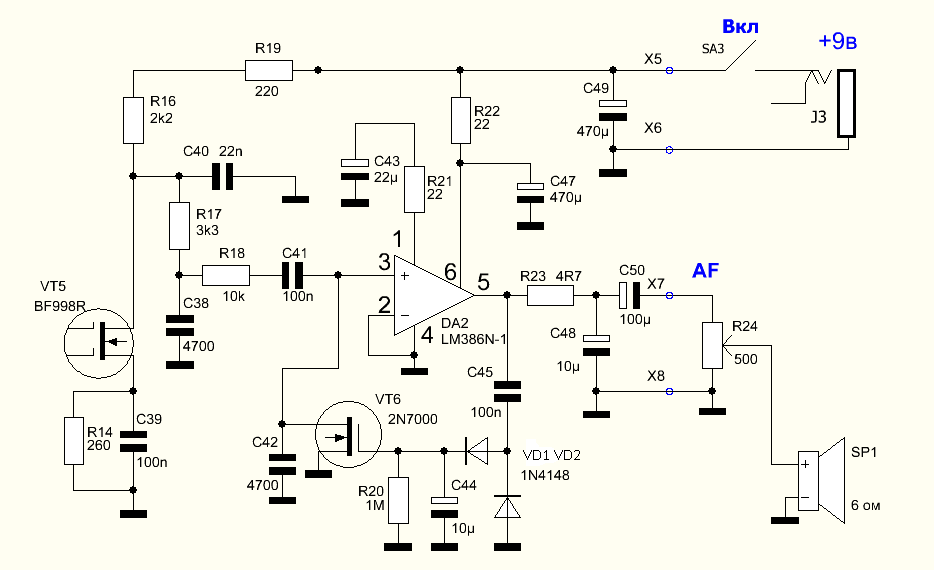

Всё, разобрался я с приёмником. Во всём были виноваты не правильные измерения напряжение на vt5. Опорный генератор искажал показания вольтметра. Сейчас истоковое сопротивление равно 260 Ом и стоковое 2.2 КОм, а было 150 Ом и 1.2 КОм.
Согласование КФ достаточно хорошо получилось с подошью резистора в цепи базы vt5. Побывал LC согласование, но усиления получилась немногим больше чем хотелось, поэтому остановился на резисторе.
Есть не большие проблемы в работе АРУ:
1. При сильной разности сигналов АРУ как бы хлопает. Так и должно быть?
2. Когда мощность сигнала большая, АРУ начинает "резать" высокие частоты что не очень приятно на слух. Есть путь минимизации данного эффекта или эта плата за простату?
1. Хлопки возможны, хотя в реальном эфире при правильно установленном аттенюаторе малозаметны. Это плата за простоу.
2. Такого не должно быть, приведите здесь Вашу точную схему от детектора до выхода на динамик
Sl
Сообщения: 178
Сообщение Sl »
Номиналы деталий полностью соответствуют реальной схеме. :)
