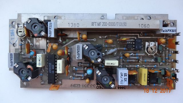

Сергей, здравствуйте.
Пока собирал детали на ламповый приёмник, наткнулся на плату с ЭМФ. Когда-то использовалась в немецких блоках ГМВ диапазона ЖД радиостанции РВ1.1 Основное отличие, это не 3100, а всего 900 Гц. Применимо ? Или сразу ну его... По ссылке на эти ЭМФ мало что понятно, ибо у меня не то что с немецким, но и с английским не очень.

Здравствуйте, циферку, обозначающую полосу пропускания, нужно умножить на 10 Гц, т.е. у него полоса 9 кГц

Пролетел на порядок... Да... Не умеют у нас на ЖД ставить правильные элементы в аппаратуру.
С таким только вещалки слушать.

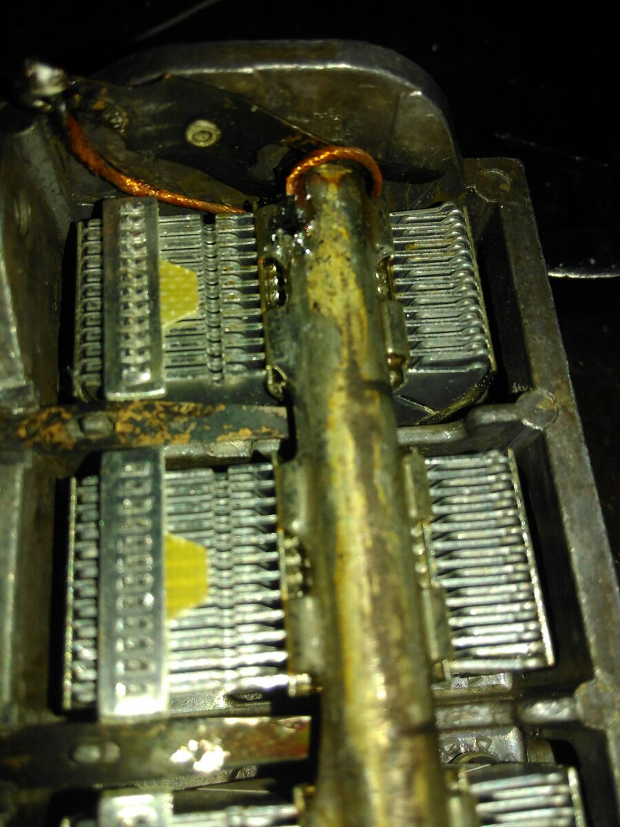

Может кому пригодится...В данном приемнике применён КПЕ,имеющий два недостатка,при видимой добротности.
1.Некоторая механическая неустойчивость.
2.Плохой контакт токосьема,который отражается на стабильности ГПД.
Перед установкой КПЕ,его нужно доработать.
1.Снять ступицу оси настройки,свести на большее усилие шестерни на оси КПЕ и вставить ось настройки на место.
2.Отрезать кусочек антенного канатика,около 100мм,выпутать одну косичку,скрутить ее по-плотнее и припаять к оси КПЕ и к лепестку токосьема.
Результат заметен,даже,невооруженным глазом(с)

Интересное решение, обязательно попробую. Токосъёмники я протираю спиртом, но это не всегда помогает. А при касании или трении этого проводника о корпус или подвижные пластины, треск не появится? может термоусадку одеть.ut5lp писал(а):Может кому пригодится...В данном приемнике применён КПЕ,имеющий два недостатка,при видимой добротности.

Нет,все нормально.Но если хочется совсем круто,то этот жгутик следует обмотать виток к витку ниткой.Это и износостойкость повысит.US7ILY писал(а): А при касании или трении этого проводника о корпус или подвижные пластины, треск не появится? может термоусадку одеть.
Таким способом ремонтируют тросики в динамиках(жалоб не было)

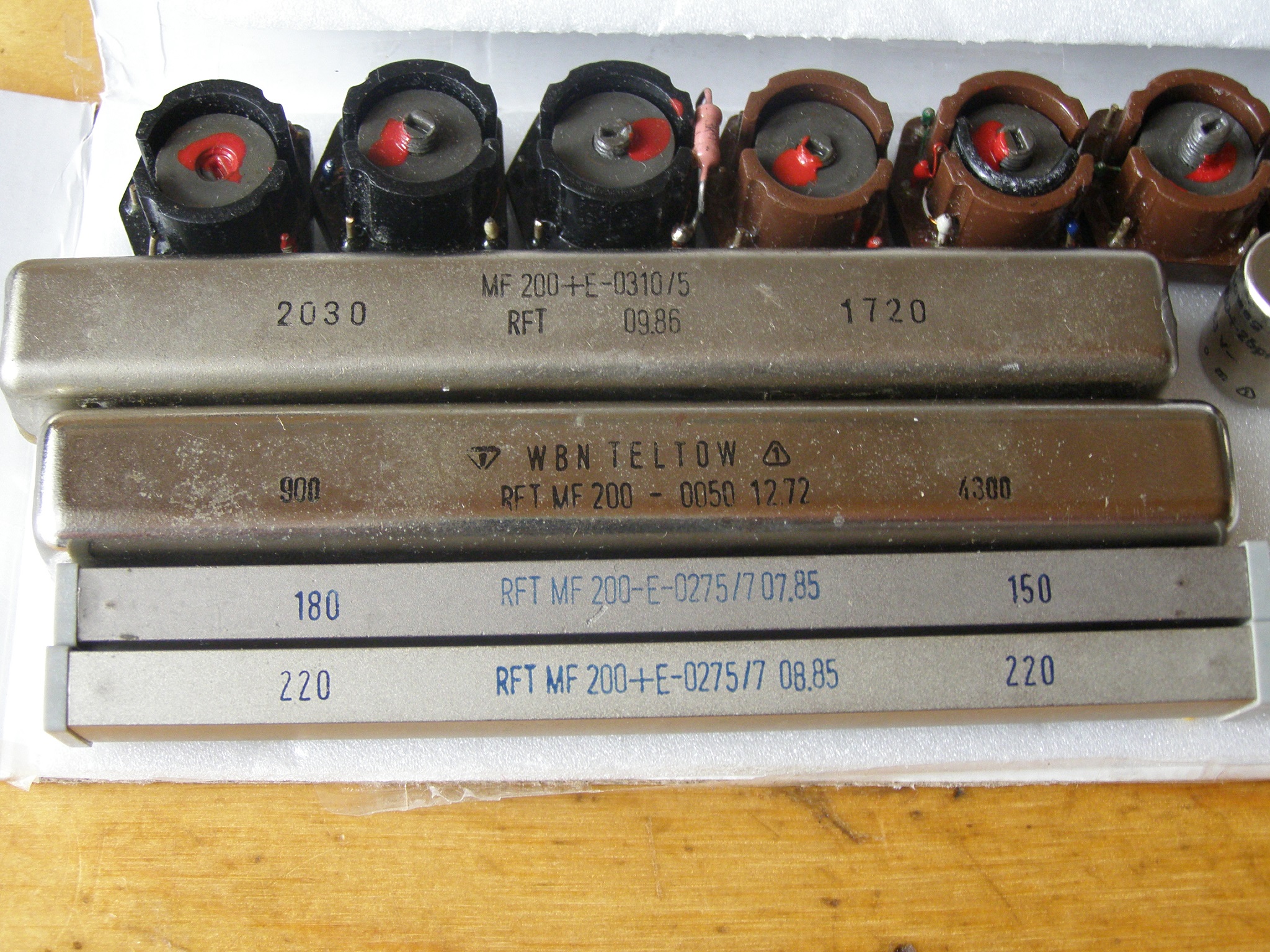

Доброго дня всем!
Сергей приобрёл я на местной интернет-барахолке ГДР-овские ЭМФ-ы (см. фото)
Все паянные, видимо с разборки.
Хочу вас спросить, как их проверить на предмет исправности и возможности использования?
Может какой стенд соорудить?
Из приборов имеются ГСС (100кГц-30мгц, 75 ом выход), ламповый вольтметр, осциллограф и свип-генератор (0-1 мГц, выход 50ом).
Заранее вам спасибо за совет и помощь.

Здравствуйте, Борис.
Нужно собрать простейший стенд, согласно рекомендованной для каждого ЭМФ схемы (сопротивления источника/нагрузки и резонансные емкости (их величина указана га корпусе каждого ЭМФ) по обеим обмоткам) и просто снять его АЧХ - хоть в ручную, хоть с помощью Вашего свип-генератора. Справочник на некоторым ГДРовским ЭМФ в приложении. Все части архива нужно скачать в одну папку и уже в ней распаковывать.

Сергей, огромное вам спасибо!!!
Файлы скачались и распаковались как надо, книжка получилась.
Пробежался глазами, всё понятно.
Посмотрел внимательно на содержимое посылочки, оказывается продавец мне положил и "родные" конденсаторы к каждому фильтру.
Видимо, грамотный в нашем деле.
Теперь главное, чтобы ЭМФ-ы были исправны.

Сергей, я тут пораскинул остатками своих мозгов, тут ведь как получается, чтобы снять правильную АЧХ нужно учесть ёмкости щупа осциллографа (вольметра) и приводного кабеля генератора, иначе они повлияют на резонанс обмотокUS5MSQ писал(а):... Нужно собрать простейший стенд, согласно рекомендованной для каждого ЭМФ схемы (сопротивления источника/нагрузки и резонансные емкости (их величина указана га корпусе каждого ЭМФ) по обеим обмоткам) и просто снять его АЧХ ...
И не знаю, что лучше - ставить подстроечные конденсаторы параллельно обмоткам, чтобы ёмкость щупа тоже была частью образованного контура, или на вход и выход ставить эммитерные (истоковые) повторители?
