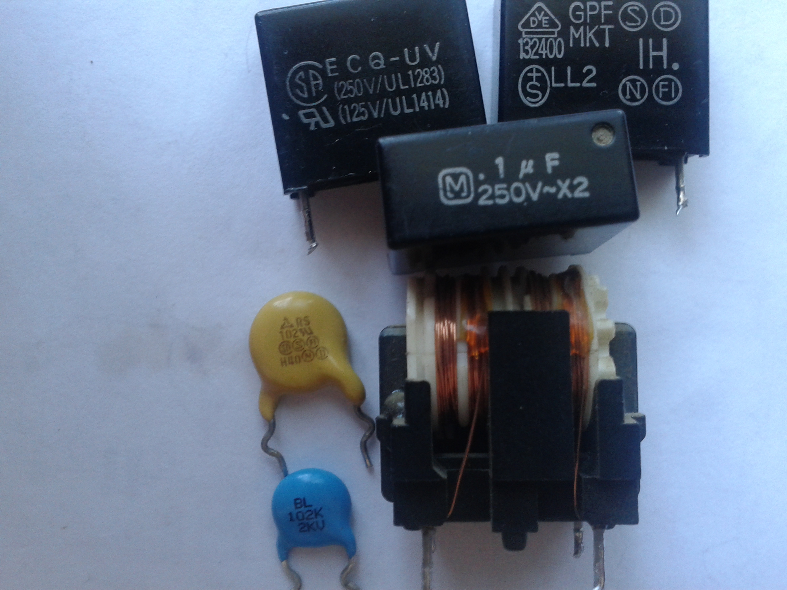

Сергей Эдуардович , здравствуйте! Решал собрать сетевой входной фильтр для океана 209. На разбор попалась плата от старого телевизора, с нее и выпаял компоненты для фильтра. Просмотрел несколько схем в интернете и на разных схемах емкость конденсаторов отличаются! Вернее схема фильтра то одна но номиналы разные применят. Подскажите пожалуйста в каких пределах должна быть емкость конденсатора( Х-типа ) та что до и после дросселя? Так же хотелось бы узнать по поводу заземления которое рисуется на схемах в месте соединения двух конденсаторов. Заземление обязательно? Ну и последний вопрос , резистор который нужен для разрядки конденсаторов. Его я так понимаю желательно ставить, чтоб не шибануло лишний раз? За ранее большое спасибо! Вот что я выпаял.
Re: ПОМЕХИ радиоприему.
Если выпаяли полностью сетевой фильтр, то его же компоненты и ставьте, хуже не будет :)
Частоту среза таких фильтров (она рассчитывается по известным стандартным формулам) желательно выбирать ниже как минимум в 2-3 раза нижнего диапазона приема Как правило, у телевизионных фильтров она порядка десятков кГц, т.е. защищается и ДВ диапазон. Используемые плёночные конденсаторы малоэффективны на верхних КВ диапазонах, поэтому параллельно им (как минимум выходному) ставят керамику с меньшей ёмкостью, чаще всего последовательно включенные с возможностью заземления их средней точки. Эффективность такого подключения к заземления во многом зависит от качества самого заземления и на практике проверяется по факту (экспериментально). Каких-либо специальных "разрядных" резисторов ставить нет необходимости, т.к. все конденсаторы фильтра при отключении сети разряжаются через сетевую обмотку трансформатора.
Спасибо большое за подробное разъяснение!
