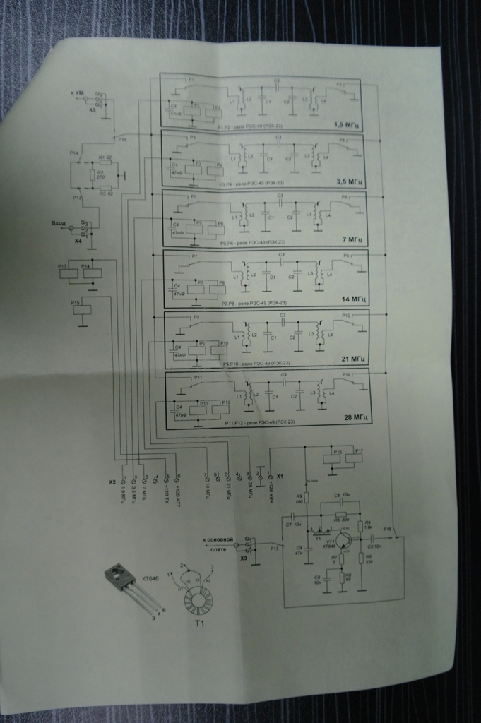

Доброго дня Сергей Эдуардович. Я сваял такой вот дпф от тележникова и хотел бы его прикрячить к смесителю на 6ф1п. Подскажите пожалуйста как это сделать корректно.
Здравствуйте, Павел.
С праздником! Мир, труд, май! :)
Достаточно разместить на конце соединительного кабеля, т.е. непосредственно около лампы смесителя, нагрузочный резистор 51 Ом.

Всецело солидарен мир, труд, май и зарплату побольше! :) Большое спасибо за скорый ответ!
