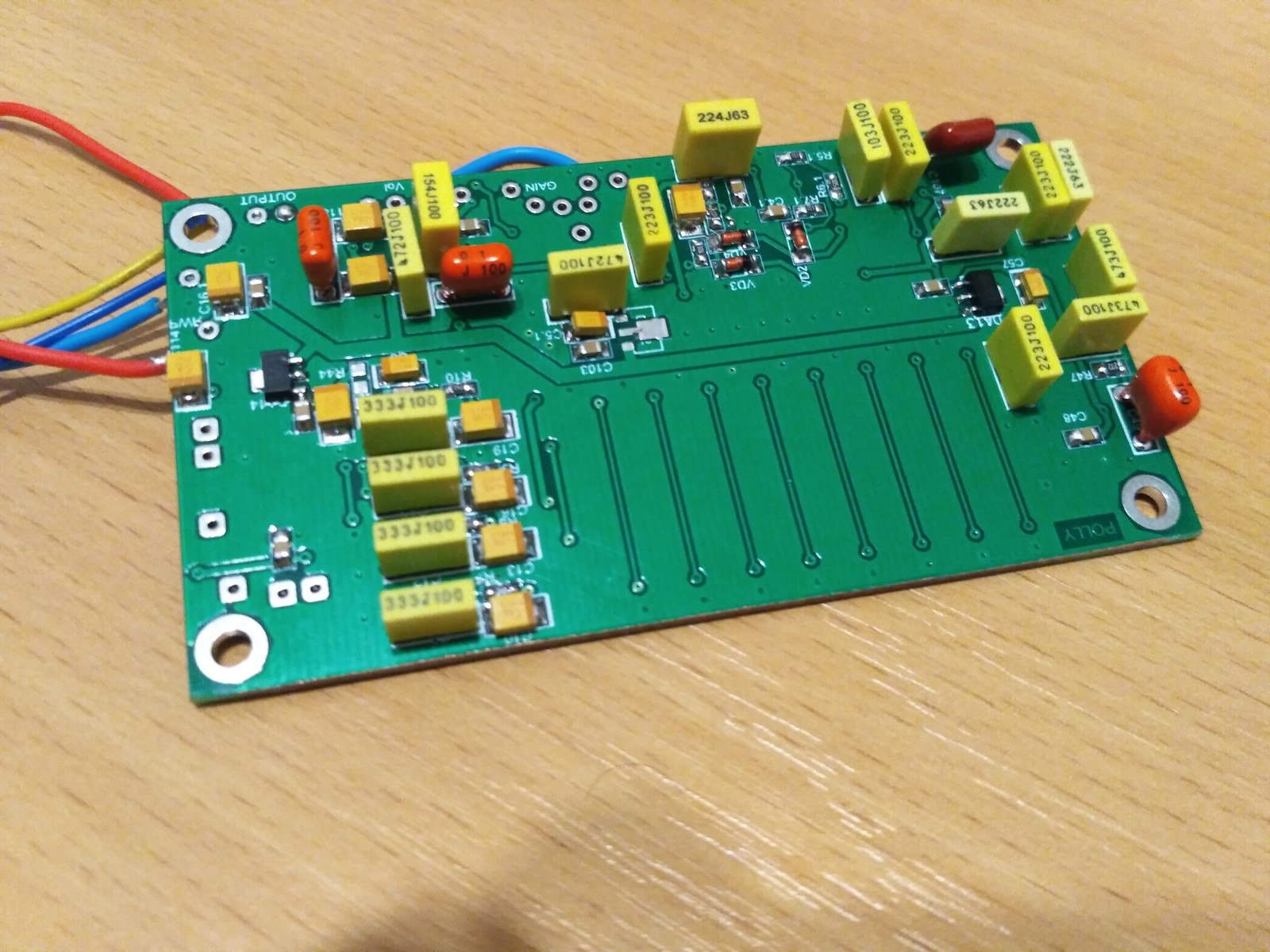

Делаем приемник на основе схемы Сергея, на смд емкостях. Паяю последовательно каскады, проверяю. Пока идёт по плану. Размер платы без дпф 96*44.
Емкостя планируются 47нФ np0. Добавили в схему ещё два звена фазовращателя, фильтр на max7400 перед lm386, чтобы его шумами не попортить общую картинку.

Здравствуйте. Очень интересно, но мало информативно
Хорошо бы для общей картины выложить схему, по которой паяете, и фото текущего монтажа - вот тогда была и пища для размышлений и предмет для обсуждения

Красиво, но фотки маловаты, рассмотреть толком ничего не удаётся.
Т.к. хуже всего фильтрами давятся нижние частоты, то чем ниже нижняя рабочая частота НЧФВ, тем меньше будет "бубнения" от соседа по частоте. 200Гц хороший выбор, но по возможности лучше немного сместить вниз, хотя бы до 150 Гц.

Фотки специально ужимал, в исходном виде были больше 3мб.
