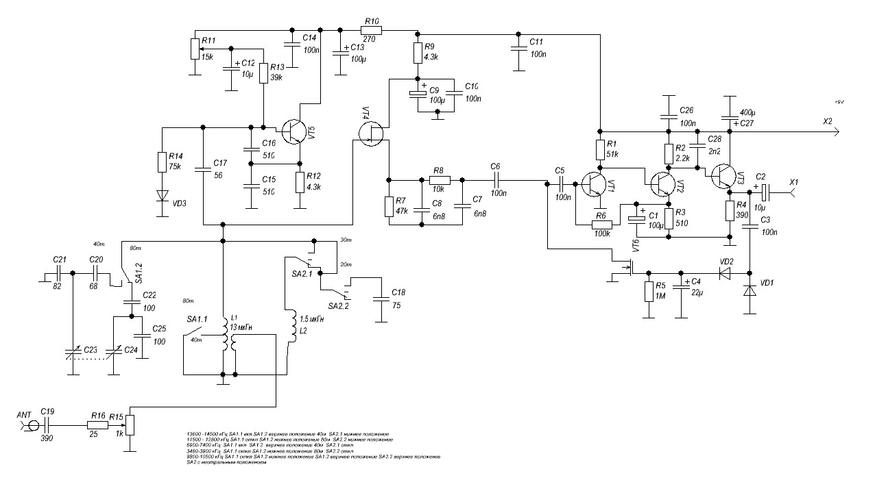

US5MSQ писал(а):Читаем внимательно даташит - прямое напряжение не более 0,85В при токе 100 мА!!!
В детекторе АРУ рабочие .....
Вообщем ару работает проверял сегодня на 80м столько стагций ...
Спасибо за тех помощь ....
К эмиттеру или базе VT5, но нужно понимать, что индикация частоты возможна только в автодинном режиме и при достаточно большом уровне напряжения гетеродина

US5MSQ писал(а):К эмиттеру или базе VT5, но нужно понимать, что индикация частоты возможна только в автодинном режиме и при достаточно большом уровне напряжения гетеродина
Наверное надо усилитель будет сделать с повторителем...

Поставил С8 510 пик
Сегодня поставил 6н8 полет нормальный
Дело в том, что плохо была пропаяна ножка кондера ФНЧ

И еще КПЕ в нескольких местах прослушивается шуршание ...
Сегодня смазал ось КПЕ
Дело в то, что шуршала ближняя секция
сейчас стало нормально ....
У этого приемника такая чувствительность, что любой неконтакт в корпусе на массе идет в виде шуршания :D
Допустим ось КПЕ трется об втулку или крышка входит в паз.

Полевик как написано на корпусе BF245C. Вот так...
Судя по Вашим измерениям (напряжение отсечки близко к 1в) , он в лучшем случае с буквой А, в худшем - неизвестного типа.
Впрочем, это совсем не мешает ему успешно работать в этом приемнике :)
