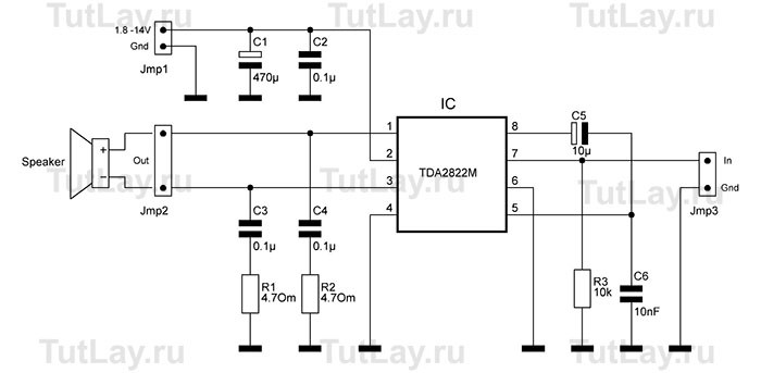

Добрый день Сергей!
Вопрос про АРУ для схемы унч на tda 2822m
Как тут подключить? Перед унч еще предусилитель на кт3102е
UR5FCM
Сообщения: 101
Сообщение UR5FCM »
UR5FCM писал(а):Добрый день Сергей!
Вот полная схема ...
https://youtu.be/lrWmcUqksX0
Видео работы пока на макетке ...
lado
Сообщения: 107
Сообщение lado »
UR5FCM, - вот готовый вариант УНЧ на TDA2822M (с АРУ). В нём уже имеется предварительный каскад на биполярном тр-ре КТ3102.
Этот УНЧ взят из конструкции приёмника "Малыш" авторства С.Э.Беленецкого (US5MSQ)...
