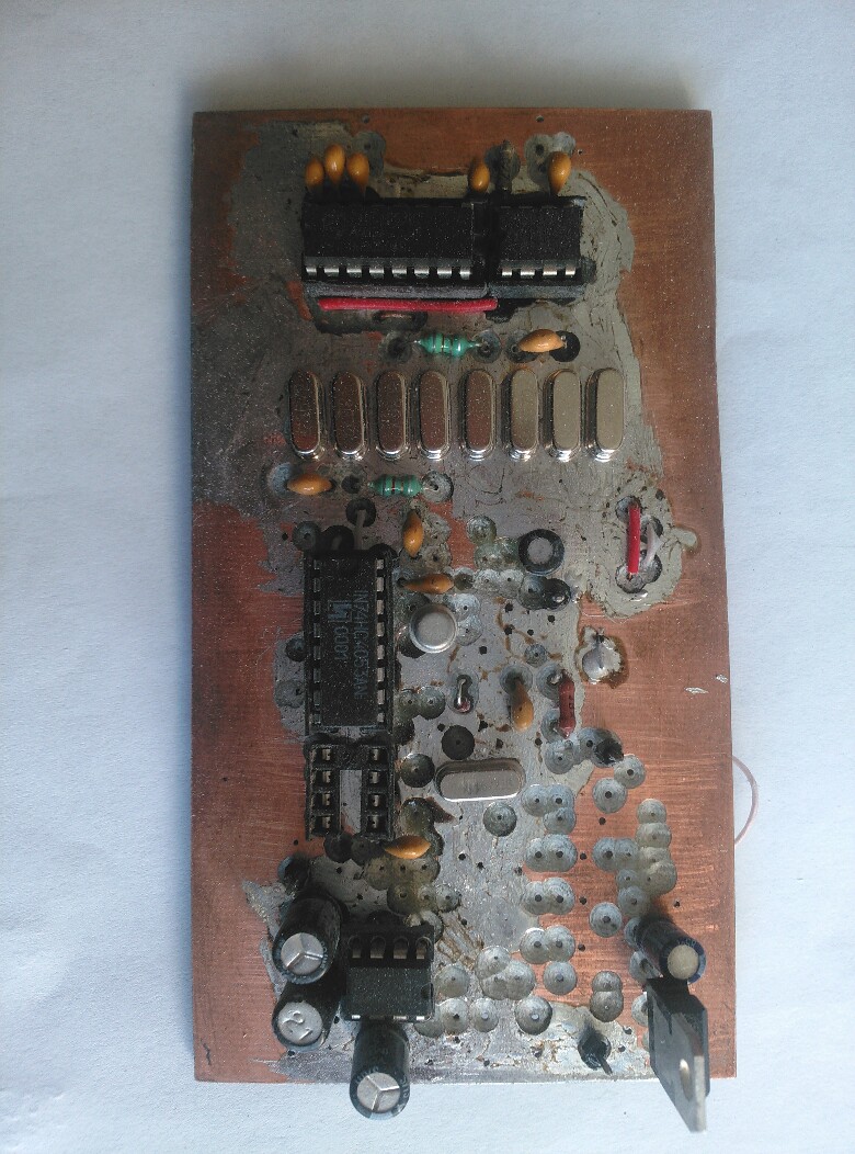

Фото основной платы, дпф, ум. УМ выполнен на IRF510, все жалуются, что они на 28 МГц не работают. Работают, нужно только на вход УМ подать под 100 мв с выхода дпф, можно получить 12 ватт на 28 мгц. Если чувствительность большая не нужна, то кондеры в эмиттерах ММВТ3904 можно исключить. ММВТ3904 расположены внизу плат, поэтому их не видно.
