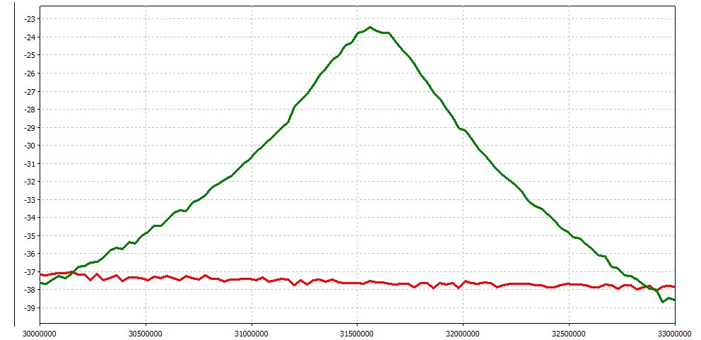

Приветствую!Изваял тут на досуге оный щуп, а теперь сижу и думаю, а есть ли у меня в нём нужда, я ведь пользую АЧХ-метр от UR5FFR. А там есть 3 кОмный вход и 50 Омный вход, но в проге нет автоматического расчёта Q, по кривой графика, хотя это можно сделать и "в ручную", используя данные фильтра. Прошу совета.

Попробовал таки. И вот что у меня получилось ...
Alex 1
Сообщения: 100
Re: ИЗМЕРЕНИЕ Q И РЕЗОНАНСНОЙ F КОНТУРОВ
Сообщение Alex 1 »
И пришёл к выводу, что катушки с цветной маркировкой и вращающимися чашками, использовать в ДПФ по видимому можно, но всяк контурок можно использовать только на своём месте. красные и жёлтые не выше 4...5 мГц, розовые, оранжевые, зелёные, черные(используются в КВ диапазонах), работают и выше 30 мГц. Чуть не забыл, красная полоса на картинке, это АЧХ без исследуемого контура, калибровка самого прибора выполнена по его стандарту, то есть замкнутый вх/вых на 50 Омах .
