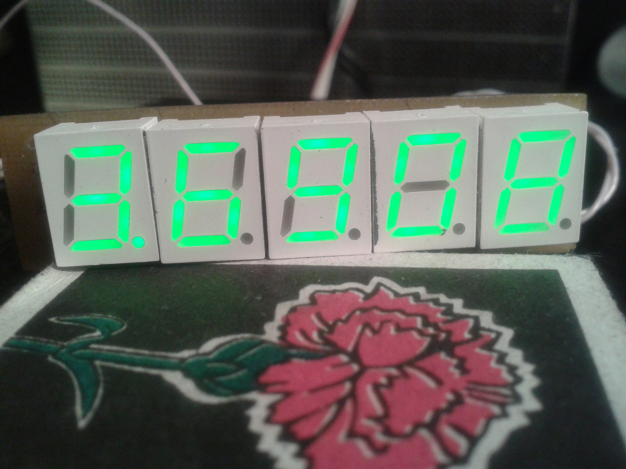

Сергей Эдуардович, здравствуйте! Собрал подобную шкалу вот по этой схеме. В меню заходит и можно выбирать и прописывать ПЧ. Установил кварц на 10мГц как Вы и советуете. Выставил режим на VT2 (кт3102) 2,7 в. На полевом КП303 на истоке выставить хотя бы 1,5 в не получается. Только до одно вольта максимум. В данный момент 0,75 в. Вы как-то писали, что зависит от транзистора и их нужно отсортировать. Из имеющихся у меня выбрать не получилось с нормальным напряжением отсечки. В общем частотомер шкала совсем отказывается измерять. Горит 4-й ноль. Либо показывает наводку на сеть 100Гц. Частотомер глухой полностью ну или почти полностью. Пробовал подать сигнал до 2-х мГц реакции никакой. Так же периодически мигает 4-й ноль если ничего не подключено на вход. Это так и должно быть или все же где-то ошибка на печатной плате? Хотя проверял несколько раз. Подскажите пожалуйста в чем может быть причина и на что обратить внимание? Спасибо!US5MSQ писал(а): Заманчиво было подключить к нему цифровую шкалу (ЦШ). Нашлась у меня в закромах мало востребованная 4хразрядная ЦШ, аналогичная пятиразрядной -см. http://us5msq.com.ua/forum/viewtopic.php?f=23&t=96
Для того, чтобы результат измерений частоты ГПД удвоился, т.е. ЦШ показывала реальную частоту приёма, я заменил кварц на 10 МГц. Результат мне очень понравился (см. фото), Так что на счёт её маловостребованности, похоже, я малость погорячился![]()
Несмотря на минусовое питание ППП подключение ЦШ оказалось на удивление простое - её плюс питания подключил на общий провод ППП, её общий провод питания - на минус питания ППП, а вход ЦШ одним проводом (второй - общий провод не подключать!) через малую емкость 10 пФ (подбирается минимально возможной для стабильной работы ЦШ в пределах 4,7-15 пФ) на эмиттер транзистора ГПД.

Ну микропроцессор работает и это уже хорошо
Ноль горит постоянно,если на входе микропроцессора нет сигнала или он недостаточного уровня. попробуйте подать сигнал в обход полевика, на базу VT2, если заработает, то замените полевик на более удачный экземпляр, если же нет - ищите ошибку в монтаже цепи прохождения сигнала

С миганием нуля разобрался. Он и должен мигать. Это как я понял типа энергосберегающий режим. Когда на вход ничего не подаем 4-я цифра мигает. В меню наверное этот режим отключается. Ну это уже днем проверю. С подачей сигнала на базу так же проверю. Спасибо!US5MSQ писал(а):Здравствуйте.

Сергей Эдуардович, здравствуйте! Спасибо Вам большое все получилось! Виной был именно полевик!
