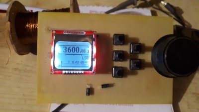

Cпасибо вам за оперативный ответ. Весь вечер изучал вашу перепись на форуме cqham от 2008г. По аматору на sa 612 . А там еще читать и читать. Вобщем решил пока делать на эмфе. А там уж будем посмотреть. Пару лет назад собирал на стареньком эмф9д 500 3в и мне оч понравился его прием . Но до нормального запуска на передачу так и не дошло. Вот опять настальгия вдарила. В зиму появилось время вечерами. Так что будем заниматься . Простенький синтезатор уже собран на 2х диапазонный вариант. Буду пробовать разводить печатку. Так что тему оживляю. И желающие пусть присоеденяются.
