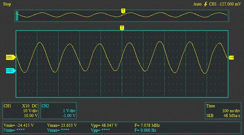

Добрый день Сергей Эдуардович , вот что у меня вышло на выходе УМ на RD16 на нагрузку 50 Ом. Посмотрите пожалуйста эти графики ,ваше мнение ? Спасибо
В чём сомнения-то? Всё нормально.
