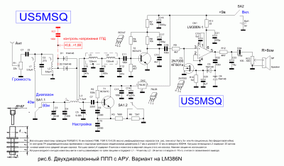

Добрый день. Собираю приемник по схеме.

По этому приемнику у меня еще один вопрос. Я к нему сделал на отдельной плате ПДФ по такой схеме от другого приемника.
ПДФ на 160 и 40м.GIF (6.71 КБ) 2376 просмотров
Схема на 40м, все номиналы по схеме. Его можно подключить прямо к диодному смесителю или надо что-то изменить для согласования?

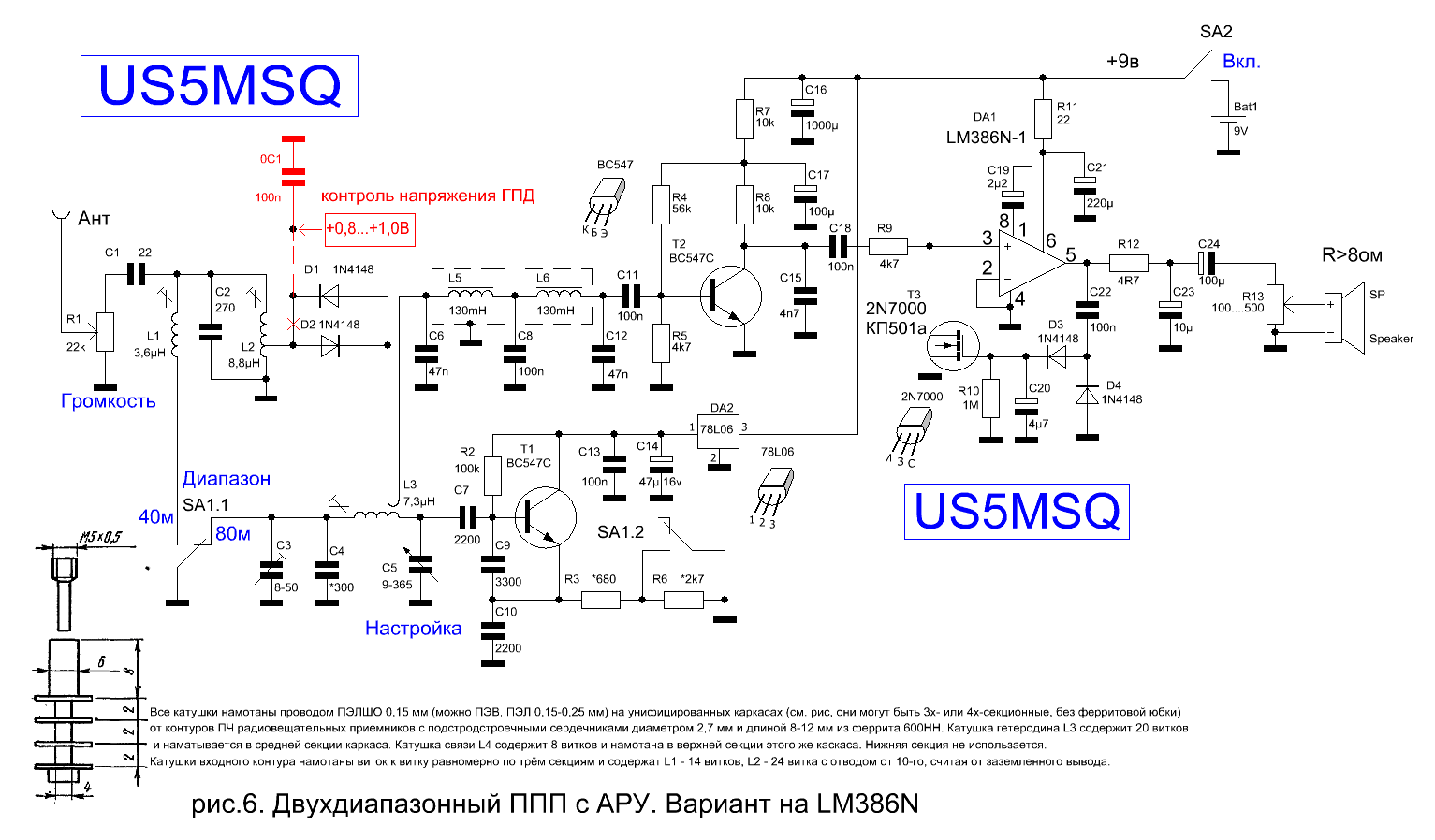

Добрый день. Опять я с вопросами :? .
Донастроил гетеродин, начал собирать блоки в одно целое. Соединил платы гетеродина и УНЧ с ФНЧ и смесителем. Для подбора напряжения гетеродина отсоединил вывод диода, подпаял конденсатор (как красным на схеме). При включении питания мультиметр показывает в первый момент напряжение 0,45В. Затем в течение 6-8 сек напряжение плавно снижается до 0. При этом частотомер, подключенный к эмиттеру Т1 продолжает показывать нормальную частоту. Все номиналы деталей и катушка по схеме, кроме R3 = 510 Ом и последовательно с ним подстроечник, выведенный в 0. При проверке гетеродина отдельно перед общей сборкой к выводам катушки связи подключал ВЧ пробник для мультиметра, сделанный по Вашей схеме с этого же сайта. Напряжение было 0,9В (при выкручивании подстроечника в 0) и не снижалось. На всякий случай померил напряжение на Т1 - коллектор 6В, база 3,3В, эмиттер 3,2В.
Далее подключил к выходу УНЧ наушники. При включении питания примерно около секунды слышен фон собственных шумов. Затем примерно за 0,5 сек плавно нарастает однотонный свист до очень громкого уровня, частотой наверно в районе 3кГц. Если замкнуть вход ФНЧ на землю, свист полностью исчезает, остается собственный шум усилителя.

Re: Настройка гетеродина.
Вероятно дело в самовозбуждении УНЧ. он же при сильном возбуждении может влиять на режим работы смесителя.Поскольку его усиление очень большое (примерно 10-15 тыс. в зависимости от разброса характеристик транзисторов), то надо соблюдать определённые правила монтажа -максимально разнести входные и выходные цепи и провода, экран МГУ надо обязательно заземлить, входные провода сделать минимальной длины.
Нарастание самовозбуда в течении секунды может быть как из-за не качественного блока питания стабилизатора питания попробуйте временно запитать ППП от батарейки или аккумулятора, так и какой-то неисправной детали или чрезмерном токе выходного каскада, приводящем к быстрому саморазогреву выходных транзисторов - Вы его режимы по постоянному току проверяли?
