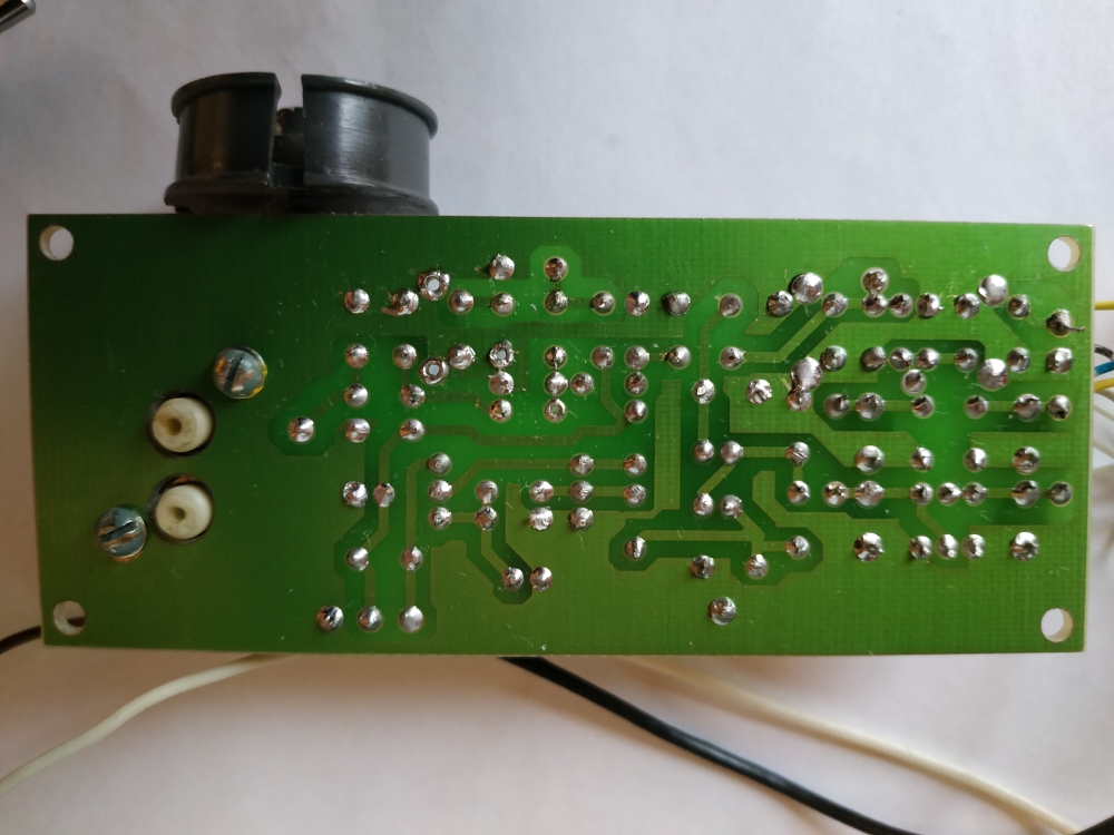

вот фото со стороны дорожек

anv49 писал(а):вот фото со стороны дорожек
Крупенее можно?

хорошо - вот плата крупнее

Количество витков, диаметр провода и контурные ёмкости, пока некритичны.
У Вас не возникает возбуждение каскада и отсутствует генерация.
Если КПЕ не замыкает на землю, а растягивающий конденсатор исправен, то причина либо в катушке L4, либо в транзисторе VT2 (что судя по его току как в даташите - маловероятно).
Явных хомутов на плате, я так же не увидел.
