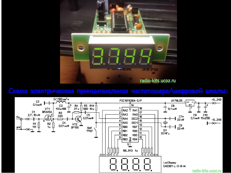

По поводу ГПД - можно ли проверить частоту настройки с помощью цифровой шкалы/частотомера от Вячеслава (приобретал для "Лидии-80")
Ну конечно можно. Есди есть цифровой частотомер, чего было мучаться с контрольным приемником
Подключать её лучше всего к истоку через развязывающий резистор 1-3.3 кОм
Спасибо за быстрый ответ
Сергей Эдуардович а каким образом расширить немного диапазон частот ГПД до 6980 - 7200. После подключения цифровой шкалы настроил сердечником на интервал 7000 - 7183. До этого вчера немного подкорректировал кол-во витков катушки до 15,5 и заменил С13 на 458пф ( из серии 470пф номиналы колеблются в пределах до 30пф в обе стороны). Почему так сделал - просто при настройки сердечник выкручивал в верхнюю (при кол-ве витков - 16) точку так что он выпадал из резьбовой части катушки.
Расширить диапазон перестройки ГПД можно уменьшением контурного конденсатора, но это соответственно увеличит плотность настройки на верхних диапазонах, поэтому я пошёл на компромисс - все равно слушать выше 7180 нечего.
Спасибо Сергей Эдуардович - теперь буду двигаться дальше. Кстати не сказал при настройки по контрольному приемнику диапазон ГПД оказался сдвинут вниз примерно на 30 КГц
