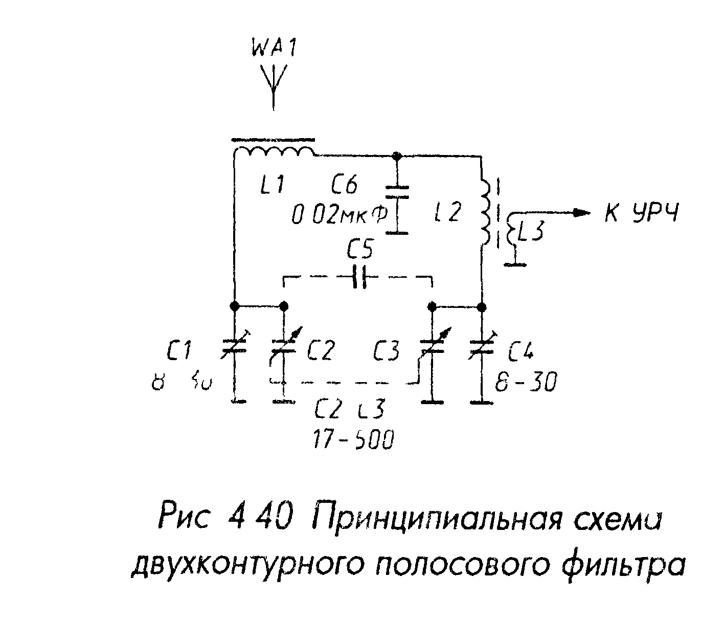

Здравствуйте. Да так и было, работал на китайском контурке с Q-80. Полоса пропускания вышла где-то 32кгц на 1.8 мгц и 17кгц на 404кгц. Как бы и нормально, но хочется по играться. А с сопряжением контуров на колечке, всё просто, если есть чем измерить индуктивность. Главное чтоб были одинаковые, а дальше всё просто, перемещая L1 по сердечнику в нижней части диапазона - на макс. громкости. А в верху диапазона - С1 и С4. Катушку L2 не трогаем, если конечно её индуктивность совпадает с L1. А с помощью NWT - ещё проще. Может это не правильно, жду подсказки, если можно. Спасибо.ut5lp писал(а):
Извиняюсь,а зачем Вам колечко?Что-бы сделать сопряженную перестройку двух контуров,нужно иметь возможность регулировать индуктивность обеих катушек (в низу,а КПК в верху).На кольце,это весьма проблематично. Ставьте обычный китайский контур и в перёд!

Чо-та многовато.Начните сначала без маленькой внешней емкости.Внутреннюю емкость связи нужно выбрать так,что-бы в верху полоса была уже,а в низу-только-только начала раздваиваться(критическая связь) а уже потом подключаем малеькую,что-бы в верху получить тот-же уровень,что и внизу.US7ILY писал(а): Полоса пропускания вышла где-то 32кгц на 1.8 мгц и 17кгц на 404кгц. Как бы и нормально, но хочется по играться.
Без маленькой,в низу уровень будет чуть больше.

Спасибо, буду пытаться. А схемку можно глянуть Вашего приёмничка?ut5lp писал(а):

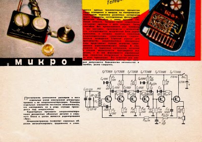

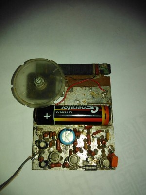

А я тут тоже ностальгируюсобрал реплику приемника МИКРО.Классно работает и АРУ есть!
Владимир, 73!
Re: ПРИЁМНИКИ ПРЯМОГО УСИЛЕНИЯ
Вот такая.Только параллельно R20 еще электролитик на 22мкФ работает на современные наушники.

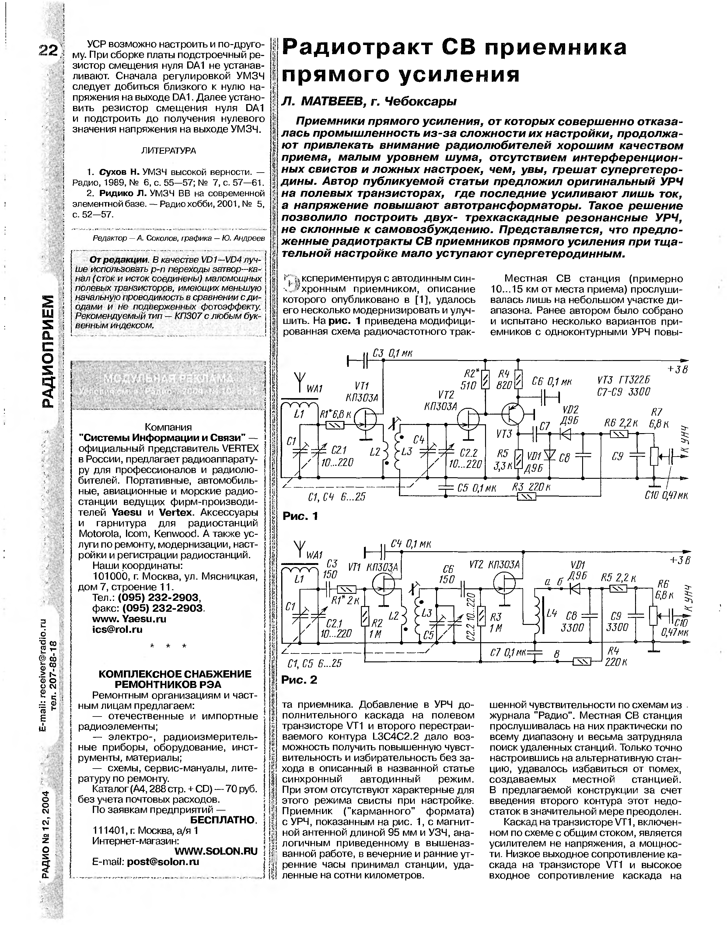

Даа, ностальгия видно не только меня мучает. Собирал приёмник по схеме с ж. Радио №12 2004 по мотивам Тимофеевича. Хорошо работал. Советую.
