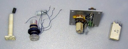

Катушку придется разобрать и собрать снова, сильно страдаю перфекционизмом :) , но из-за этого мало что доделываю до конца :( Наверное сделаю другую, большую катушку для опытов, вот мои катушки кандидаты
Первая слева случайно затерлась. Вторая полистироловая, с большим сердечником СЦР, как раз три катушки литцендратом. Первая справа от приемника р-155, не знаю как распаять не разрушив. Что-то очень добротное, как и сам приемник, корпус толстый как броня, видимо были чрезвычайные требования к экранировке. Сверху крышку отпаял, внутри все залито гудроном, сам сердечник чистая медь. Может кто знает что внутри, если полезное то буду делать спец-паяльник.

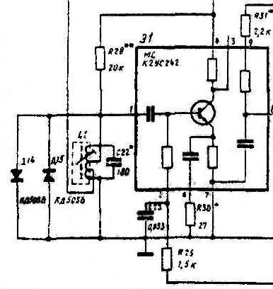

Через сколько десятков лет, обнаружил несуразнейшую ошибку в схеме того самого Карата-М:
Резистор R28 на входе. Сколько же тысяч их было сделано. До сих пор в интернете есть публикации по переделке этого музейного девайса, нигде про это не написано.

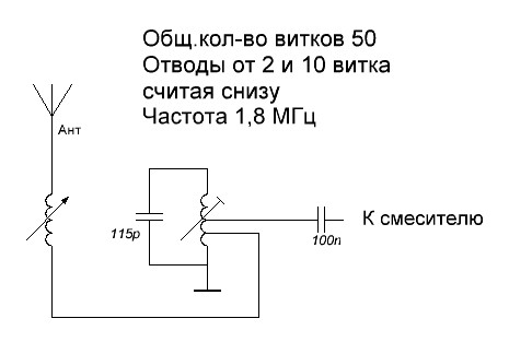

Разобрал катушку, кол-во витков получилось такое:
Намотана литцендратом 5х0,06 мм.
На частоте 1,8 МГц точная емкость конденсатора 115пФ. Эта схема входного контура старого Карата-М.
Сергей Эдуардович, пожалуйста подскажите, что можно и как рассчитать исходя из этих данных? Если конечно время есть. Меня интересует расчет реальной добротности контура и сопротивление антенны после вариометра.
При подключении входа SA612 ко всему контуру чувствительности практически нет. Но и с вариантом с отводом явно чувствуется что не предел, надо отвод выше двигать. Вообще мне кажется что это дело можно подобрать только опытным путем, типа сделать большую катушку голым проводом и подключаться к ней крокодилами. В новом Карате-2 на входе полевик стоит, контур подключен полностью, но количество витков и сердечник такие же, 2+48 витков на СБ-9. Конечно надо еще учесть тот момент, что все моточные элементы в этих р/ст были унифицированные, менялись только кондеры, а диапазон настройки был 1,6—2,85 МГц.
PS. Самый лучший вариант согласования наверное был бы такой
Такие вариометры вообще бывают?
Re: К расчету колебательных контуров.
Нормальная катушка, можно применять без изменений и не париться :)
Так для сравнения, оптимальным для NE612 с её входным 3,5 кОм был был бы отвод от 16 витков, но и от 10 тоже неплохо -потери усиления на превысят 3-4дБ, чутье останется практически таким же, так что это в общем-то "блохи"
