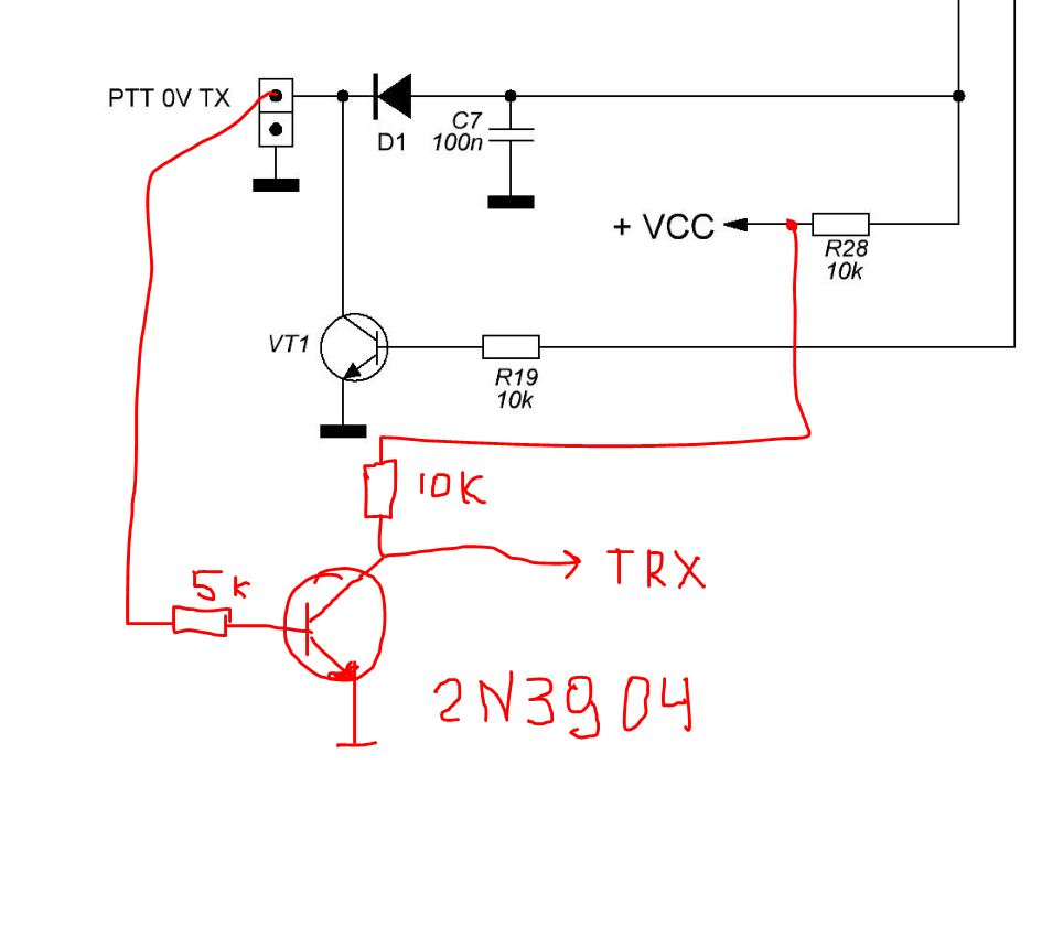

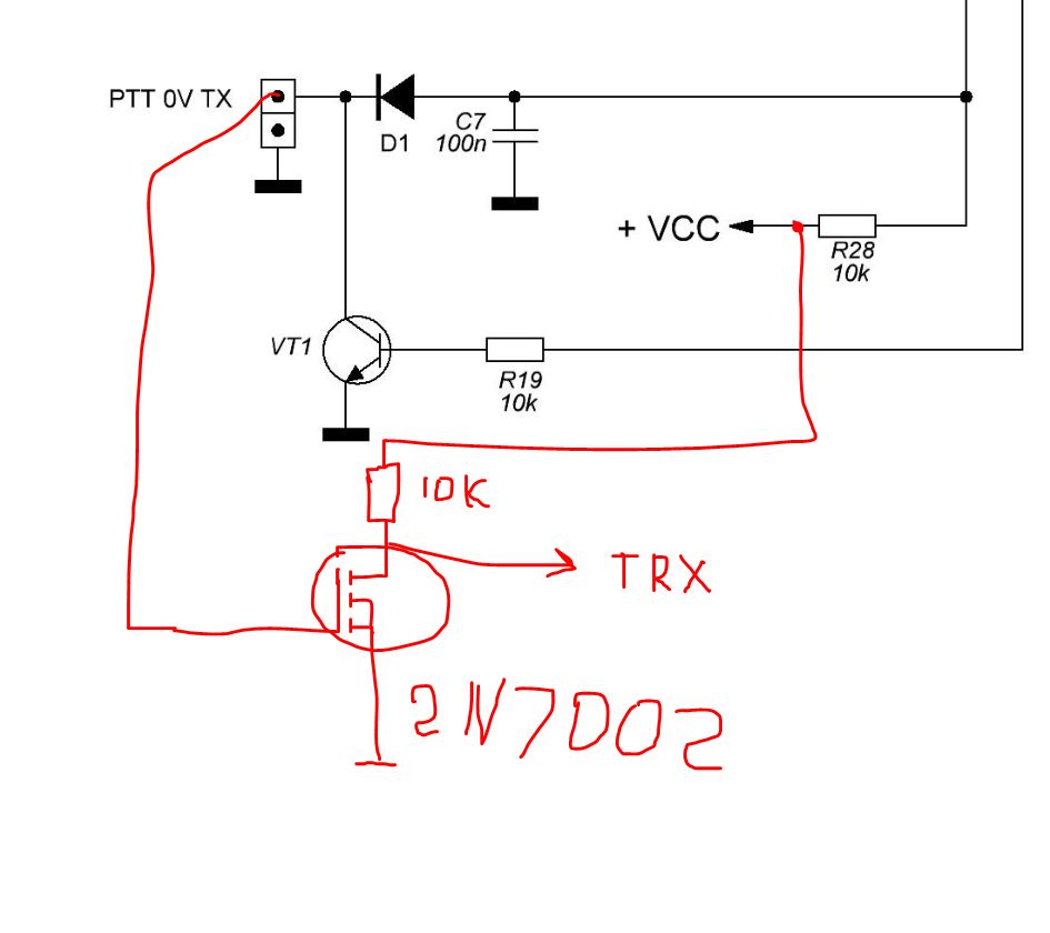

Подскажите пожалуйста по такому вопросу:
В моем синтезаторе, PTT управляется наоборот, то есть при передаче 0V а при приеме +5V. То есть, на сколько я понимаю, мне необходимо выход PTT с синтезатора подключить к точке соединения R9 и C2? При этом я могу удалить R28, VT13 и R6.
Так (точнее к левому по схеме выводу R6) можно подключиться только при условии, что у Вас выход с открытым коллектором, если не так и на выходе реально +5в, то на входе платы TX OUT надо будет поставить инвертор управляющего сигнала, чтобы туда поступал 0.
Я понял. То есть нужно сделать в синтезаторе вот так:
Или даже так:
Извиняюсь за корявость схем, но на работе чем смог
Еще раз спасибо.

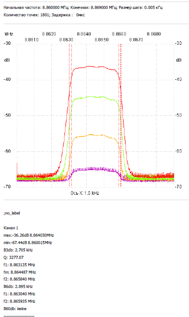

В выходные рассчитал и собрал КФ на 6 кристаллов (8.865) и согласовал его в составе каскадов УПЧ - всё пока на макетке
Подстройка - катушками.
АЧХ в составе тракта - на картинке.
Выход НВТ - на вход УВЧ (С1), вход НВТ - к С27 (кот. к выв. 2 DA2).

Хороший получился КФ, почти идеальная АЧХ, поздравляю с почином!
