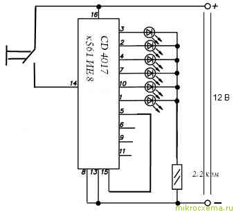

Добрый день Сергей Эдуардович, все П-фильтры настроены! но у меня вылезла делема в коммутации! релюшками у меня управляет дополнительная галетка! которая стоит на общей оси с переключением диапазонов! но стоит очень плотно с другой галетной секцией и изолирована гетинаксом в плотныю( место очень огроничено)! и вчера был не хороший прецедент когда все это благополучно прошило и за искрило)) в итоге померли реле и питающая на их креночка)) ! и вот вопросик не подскажите ли схемку простую ,управление 6 диапозоноы(каждый по две релюшки) от одной кнопочки! так как ставить дополнительный галетник отдельный ! нет места егона панальке или очень близко с высоким напряжением!! :D :D :D

вот что то подобное ! вместо светодиодов транзисторы воткнуть и нагрузка будут релейки

У меня такой разработки нет, так что Гугл в помощь :)
На вид вполне рабочая схема, только для гашения дребезга контактов между выводом 14 и общим проводом хорошо бы поставить параллельно включенные керамический конденсатор 22-47 нФ и резистор на 10 кОм
