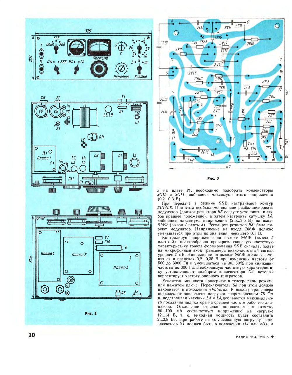

Здравствуйте. Я так и предпологал что понадобиться изменение данных катушек.Спасибо за обяснение принципа их работы. Вторую жизнь ему может дать только 80м диаппазон(ну и шкала соответственно).Сейчас ему необходимо востановить все цепи и каскады,измерить режимы транзисторов по пост току,работа генераторов.. (оживить на 160м). Забегая вперед хочу спросить не могли бы Вы мне перещитать данные етих катушек на 80м?? Для примера привожу родные его данные на160м

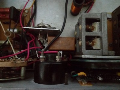

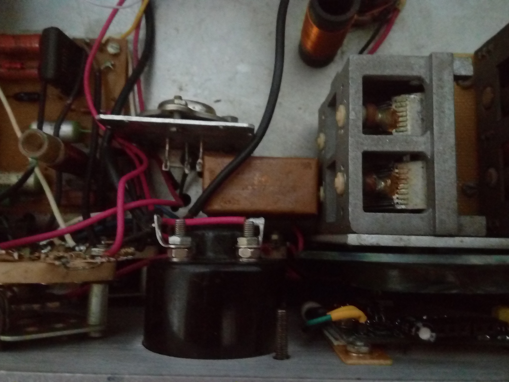

Вот схема их расположения.У меня же (на фото) L2L3.L4l5 помешены в общий медный екран

Sergey Skorohod писал(а):У меня же (на фото) L2L3.L4l5 помешены в общий медный екран
Первый раз вижу такое "решение". :o
Какие каркасы под экраном?
