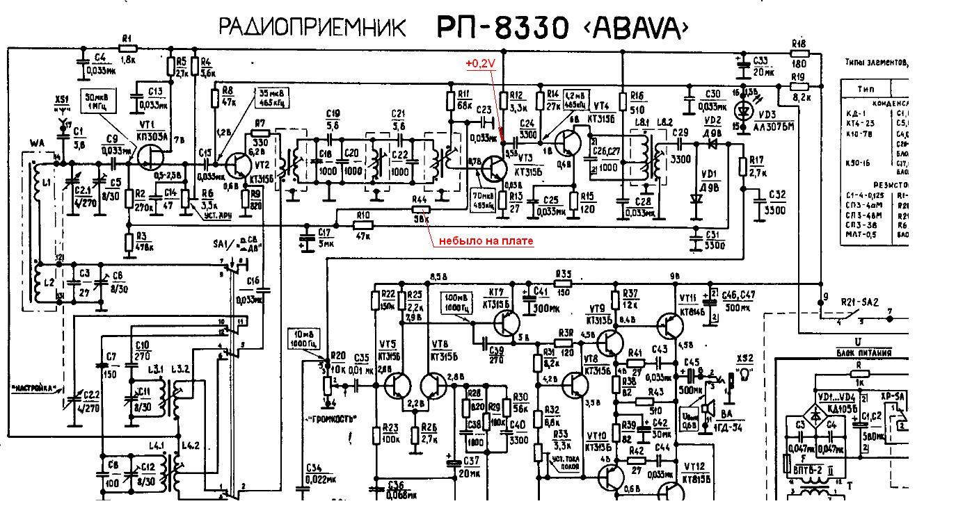

Попал комне приемник АБАВА РП8330. На детали пускать жалко, их итак много, решил "запустить".
Первая неисправность была в УНЧ - транзистор КТ814 продзванивался как рабочий, но на мультиметре показал коэф.усиления - 6. Заменил. УНЧ зарабртал, но была очень низкая чувствительнось, негромко принималась одна станция 225кГц, на СВ тишина. Проверил монтаж - резистора R44 неоказалось на плате и похоже с завода его неустановили. На коллекторе VT3 напряжение оказалось 0,21 вольта вместо 5,5 вольт! На остальных транзисторах +/- оно отвечало паспортным. Немогу понять в чем причина??? :evil:
Транзисторы установил VT2 - 2N3904, VT3 - SS9014 вместо КТ315-х. Гетеродин работает и уложен в диапазон, а вот на коллекторе VT3 все теже 0,21 вольта (на базе и эммитере внорме!)
Схемку даю:
Сообщения: 5198
Re: Неисправности и мелкий ремонт радио....
Здравствуйте, Иван.
Похоже на обрыв коллекторной цепи VT3, надо проверить исправность/соответствие номиналу R12 и нет ли там, в этой цепи, холодной пайки или обрыва/ механического повреждения проводников.
Ivan81
Сообщения: 82
Зарегистрирован: 22 апр 2016, 16:46
Откуда: Львовская обл.
Сообщение Ivan81 »
...значит увеличением сопротивлений R8 и R11 удалось установить требуемые напряжения на транзисторах VT2 и VT3 при их замене на импортные. Громкость увеличилась, вроде приемник работает как надо :) . Но у меня ещё вопросик: насколько нужен резистор R44 в системе АРУ для УПЧ? Напомню, на плате он небыл установлен с завода...
Сообщения: 5198
Вероятно, на заводе был установлен транзистор с низким усилением по току и получить рабочие режимы смогли только без установки R44. В Вашем случае его установка также повлияет на режимы - их придётся переустановить заново, но зато существенно повысится эффективность работы АРУ.

Хочу описать казус (иначе неназвать :P ) который был замечен мной в приемнике АБАВА РП-8330.
Вначале, я установил наместо транзистори КТ315Б которые ранее заменял импортными в ВЧ части. Была замечена недостаточная чувствительность приемника, которая была исправлена подстройкой входного контура(МА) сначало в СВ диапазоне конденсатором С5, а потом на ДВ - конденсатором С6. Всё отлично, приемник заработал как и положено, слабые станции принимались, селективность впорядке. Но, при проверке частоты гетеродина в момент приема определенной станции вияснилось что она на 9 кГц меньше чем должна былабы быть при ПЧ - 465кГц!!!! Вот результаты проверки Fгет. на разных частотах приема:
Fстанции - 1431кГц : Fгет. - 1887кГц : Fгет.должна быть - 1896кГц
Fстанции - 549кГц : Fгет. - 1005кГц : Fгет.должна быть - 1014кГц
Fстанции - 153кГц : Fгет. - 609кГц : Fгет.должна быть - 618кГц
Fстанции - 225кГц : Fгет. - 681кГц : Fгет.должна быть - 690кГц
Частоту гетеродина проверял контрольным приемником Tecsun PL660 в режиме синхродетектора, ошибка при этом составляет +/- 1кГц. И по результатам измерения - ПЧ получаеться 456кГц!
Попробовал после настройки на станцию 1431кГц(и с другими тоже), выкручивая сердечник катушки L3, выставить частоту гетеродина 1896кГц. Она то выставилась но станция перестала быть слышна из за работы ФСС который "непропускал"(обрезал??) частоту 465кГц. ФСС я нетрогал, видимых признаков его перестройки незаметил.
После перестройки частоты гетеродина на прежнее место(когда ПЧ 456кГц) попробовал вкрутить сердечник L8: пол оборота "вправо" - громкость падала. Поворот сердечника наместо. Контрольный поворот "влево" также громкость падала. Перестроил всё наместо, тоесть ПЧ у него 456кГц, но приемник работает.....
Вот таой казус с приемником и его ПЧ получился. Возможно ли такое????? :roll: ..... наверное инженер на радиозаводе ошибся двумя последними цифрами в ПЧ и принял ..56 в место ..65, или практикант кокойто делал этот приемник...(напомню о необнаружении одного резистора на плате о котором я ранее писал).
Сергей Эдуардович, вы случайно такого не замечали несоответствеи ПЧ заводских приемников в своей практике?....
Сообщения: 5198
Здравствуйте, Иван.
Чем вызвано такое отличие трудно судить - невнимательностью (халатностью) ли настройщика, уходом ли параметров контуров во времени...
Собственно разница в промежуточной частоте не столь критична, чтобы из-за этого потребовалось перенастраивать приемник.
Даже на промышленные пьезофильтры установлен допустимый разброс средней частоты полосы пропускания до 2% ;)
В моей практике не было случаев тщательной настройки/проверки параметров бытовых транзисторных приемников - всё, что прошло через моих руки - это военные и специального назначения, а у них, как правило все требования по настройке намного жёстче и, насколько помню, у РПС расстройка некоторых контуров ПЧ было порядка 10 кГц.
