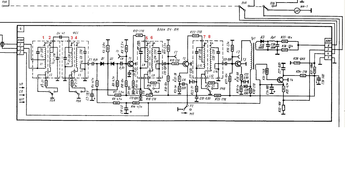

Значит для его проверки сначало: собираю генератор на частоту 465 кГц на одном транзисторе. Через малую ёмкость 1-3 пф(?) подаю его сигнал на вход (№1 по схеме Ишима) блока ПЧ-АМ. Дальше подстраиваю катушки по порядку чисел на рисунке:
При этом, что должно происходить - значит расти громкость в динамике и стрелка индикатора ползти вправо. Это я правильно понял или тут обязательно нужны приборы?

1.Значит для его проверки сначало: собираю генератор на частоту 465 кГц на одном транзисторе. Через малую ёмкость 1-3 пф(?) подаю его сигнал на вход (№1 по схеме Ишима) блока ПЧ-АМ. Дальше подстраиваю катушки по порядку чисел на рисунке:

Иван, обратите внимание, что существовало минимум 3!!! разновидности схем Ишима.
Без точной схемы ремонт и настройка приемника затруднительны. Та, что гуляет в Инете (назовём её условно №1) и фрагмент которой Вы выложили, имеет на выходе УПЧ широкополосный транс (есть и другие отличия, прежде всего в нумерации деталей, но это наиболее показательна). Судя по фото, у Вас как и у меня 3й вариант (см. приложение)- основные отличительные признаки: резонансный транс на выходе УПЧ, выходной каскад УПЧ включен с ОБ и однотактный трансформаторный УНЧ.
Будем ориентировать на нумерацию именно по третьему варианту схемы - на всякий случай сверьте на совпадение расположения и нумерацию элементов с Вашим приемником.
1. Да, принцип верен, но лучше сделать так:
- дабы в процессе настройки контуров АРУ нам не мешала и можно было пользоваться показаниями штатного индикатора уровня, надо отключить АРУ, для чего найти на плате (прозвонить) общую точку соединения 4R4,4R6,4R8 и 4С3 и временно соединить её с общим проводом - прямо сверху платы УПЧ, не демонтируя её. Теперь настраивать контура в резонанс можно по возрастанию показаний штатного индикатора уровня.
- сигнал 465 кГц подавать на базу смесителя ( вывод 5 платы ВЧ), причём его величину поддерживать ( уменьшать в процессе регулировки) такой, чтобы стрелка штатного индикатора уровня отклонялась не более чем на половину. А чтобы при этих регулировках сигнал ГПД нам не мешал, надо отпустить фиксатор диапазонного барабана (чтобы его контакты разомкнулись).

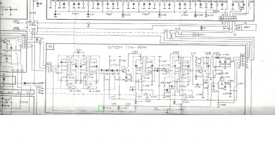

Значит провёл вначале очень тщательную проверку всего АМ-ПЧ блока: продзвонка,пропайка, промывка снова пропяйка и т.д. Тоже и с ВЧ блоком. Результата неполучилось - всё как и преждне, стрелка индикатора почти не двигаеться при приеме сильной станции. Срисовал схему АРУ моего приёмника, зеленим цветом отмечена дорожка так как есть и вместо электролита 4-С24(50 мкф) стоит "красный флажок" емкостью 47 нф.
Пробовал заземлять вывод №3 - никакого результата :(
Подключил генератор-пробник вч. напряжением около 50mV . Таже история, в динамике отчётливо слышен нч сигнал от пробника, стрелка индикатора на нулю. Начал подстраевать контура. Как я делал: вначале делал пол оборота влево в динамике громкость понизилась - перекрутил на место, потом в право - также, громкость падала я назад - контур практически в подстройки ненуждаеться. Потом второй и т.д. Оказалось что все контура практически ненуждаються в подстройке (ну может очень чуток) но стелка S-метра при этом практически недвигалась.
Проверил транзистор ару - хороший, диоды - внорме, короче знаю что чудес небывает но пока незнаю что делать и где искать неисправность :cry: ...........

Надо проверить режимы транзисторов тракта ВЧ и ПЧ по постоянному току на соответствие указанным в описании, а затем работу цепи АРУ. Для этого контролируем напряжение на резисторе 4-R33 без сигнала, а затем подав на вход УПЧ сигнал 465 кГц с пробника - по идее, при исправной АРУ, отрицательное напряжение на резисторе 4-R33 должно резко увеличиться. Это же напряжение поступает на штатный индикатор -если он реагирует не пропорционально изменению напряжения на резисторе 4-R33, то надо проверить цепи его коммутации и исправность этого индикатора - он должен полностью отклоняться при токе не более 200-300 мкА.
Re: Неисправности и мелкий ремонт радио....
Напряжение АРУ может даже лучше и проще (больше изменения напряжения - порядка несколько вольт) контролировать на эмиттере 4-VT4 или верхнем по схеме выводе резистора 4-R32. Если изменения напряжения существенно меньше, то надо проверить исправность (нет ли К.З.) 4-С24 и транзистора 4-VT4.

Наконецто сделал УРА !!! :mrgreen:
скажу что нервы мои были на пределе,... уже закралась мисль :evil: подать фазу 220 чтобы эта стрелка зашевелилась :twisted:
Итак первый косяк который нашол, это то, что центральная жила кабеля, сигнала пч, которая идёт с блока ВЧ в блок ПЧ-АМ в последнем была перепутана (кемто) с оплёткой. Перепаял, думал "УРА" но это практически неповлияло на стрелку.
Подстраевая контура по сигнал-генератору заметил на слух очень незначительное увеличение громкости при полном вкручении сердечника последнего контура. Который связан с детекторм и системой АРУ. Решение было принято сразу - увеличить емкость "штатного" конденсатора 4-С29(270 пф) до значения....680 пф (оказался под рукой :D ). И ...УРА!.. наступило - стрелка полетела в середину при подстройки рердечника.
Потом по Вашей методике Сергей Эдуардович. Вывод №3 блока ПЧ-АМ (мой блок) на масу, стрелочку S-метра напряжением сигнал-генератора выставил чуть меньше середины и дальше подстройка по максимуму на S-метре. Всё! :D
Всё теперь хорошо слышу шумы эфира, сильные станции видно на S-метре и рег.громкости не на максимуме... Вот так должно и быть!
Конечно останется открытым вопрос - какже так получилось - это халатность при изготовлении(насторйки) приемника что мало вероятно, или настолько изменились параметры феррита в катушке, причём только практически одной, со временем ?

Ivan81 писал(а): Конечно останется открытым вопрос - как же так получилось - это халатность при изготовлении(насторйки) приемника что мало вероятно, или настолько изменились параметры феррита в катушке, причём только практически одной, со временем ?
Трудно точно сказать, в чём причина, но учитывая, что, как правило, ферритовый горшок (ферритовая юбка) каркаса стандартного контура ПЧ увеличивает индуктивность катушки примерно в 2 раза, то очень похоже, что этот компонент или отсутствует( забыли поставить при сборке?), или не той системы (проницаемости, например по ошибке поставили 100 вместо 600) или разрушен - возможно "шаловливые ручки" небрежно поковырялись...
