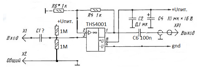

Re: ИЗМЕРЕНИЕ Q И РЕЗОНАНСНОЙ F КОНТУРОВ
Лучше сделать так
- Схема высокоомного пробника на THS4001.GIF (5.21 КБ) 561 просмотр

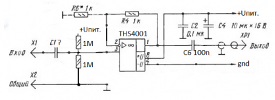

Входную цепь лучше сделать вот так - будет немного меньше( на пару пФ) входная емкость.
- Схема высокоомного пробника на THS4001_ver.2.0.GIF (6.44 КБ) 560 просмотров

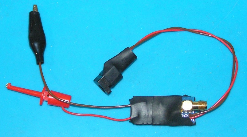

Раз пошла такая пьянка

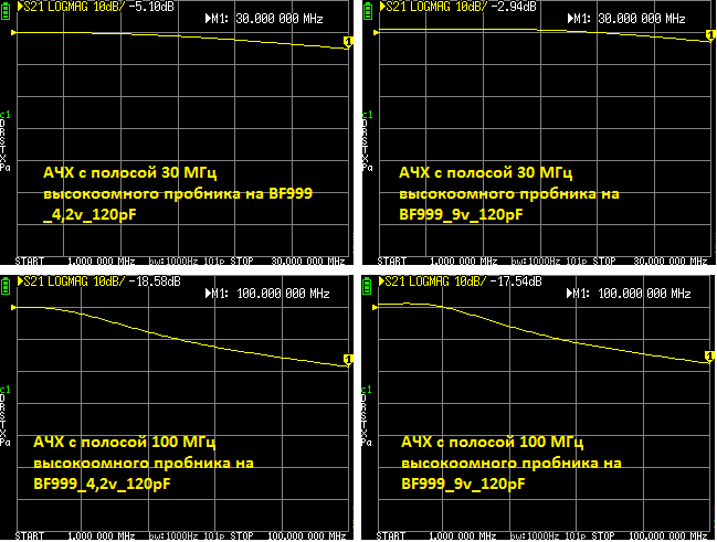

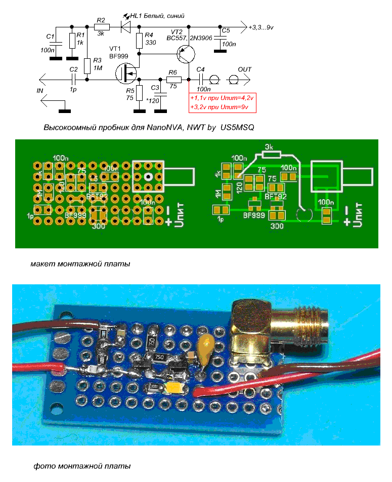

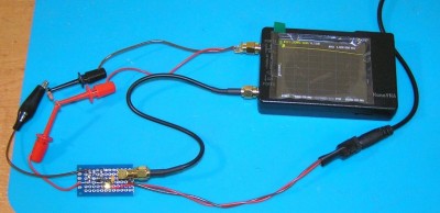

решил и я сделать вариант высокоомного малоемкостного пробника для своего nanoNVA. Амплитуда сигнала на 50-омном входе Port2 при уровне сигнала 0 дБ составляет примерно 87 мВ (175 мВ Up-p). При этом ток нагрузки пробника не превысит 2 мА. При такой небольшой нагрузке совсем не обязательно делать мощный выход (до 20-25 мА) пробника, да и напряжение питания можно понизить в несколько раз, например запитать пробник от литиевого аккумулятора. В качестве входного транзистора был выбран полевой BF999, хорошо работающий при малом напряжении на стоке. Схема (см. ниже) была собрана на макетке, испытана совместно с nanoNVA и показала хорошие результаты. Кус равен практически 1 на частотах до 15 МГц, далее идёт небольшой равномерный завал АЧХ, достигающий на частоте 30 МГц примерно 7 дБ. На частоте 100 МГц спад достигает 18 дБ. Установка параллельно истоковому резистору корректирующего конденсатора С3 (его оптимальная емкость оказалась 120 пФ) уменьшила на 2 дБ спад АЧХ на частоте 30 МГц, на 100 МГц влияние С3 на АЧХ малозаметно. Входная емкость пробника всего 2 пФ!!! При напряжении питания 9в параметры пробника немного улучшились: затухание АЧХ на частотах 30 и 100 МГц снизилось на 1 дБ. Чтобы иметь возможность применять этот пробник с NWT7, схема пробника была немного доработана и обеспечивает 2 режима работы:
1. При напряжении питания 3,5-5В работу в экономичном режиме при работе nanoNVA
2. При напряжении питания 9В обеспечивается мощный выход (до 20-25 мА) пробника для работы с NWT7.
Конструкция пробника видна фото. Ниже показаны АЧХ, снятые при напряжения питания 4.2 и 9в.

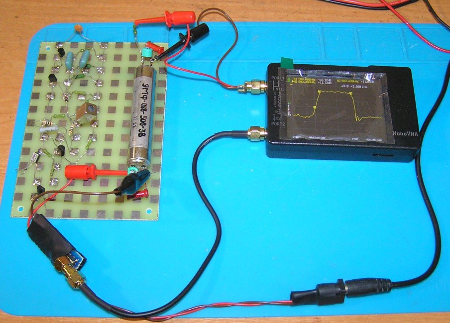

Пример практического применения этого высокоомного малоемкостного пробника для измерения АЧХ ЭМФа.
Выход (POPT1) nanoNVA подключался через резистор 20 кОм ко входной обмотке ЭМФа. К выходной обмотке ЭМФа непосредственно подключался вход пробника, а к его выходу- вход (POPT2) nanoNVA. Параллельно входной и выходной обмоткам ЭМФ подключались постоянный конденсатор 62 пФ+ подстроечный 6-30 пФ, которыми подстраивался резонанс обмоток по максимальному выходному уровню и минимальной неравномерности верхушки АЧХ. Результат измерений приведён ниже на картинке. Как видим, несмотря на сильно потрёпанный внешний вид этот ЭМФ отлично выполняет свои функции, его АЧХ близка к идеальной.

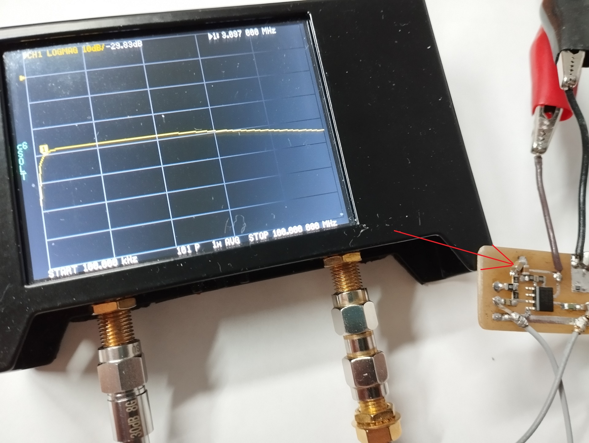

Обмер фильтров (хоть заводских, хоть своих лестничных) - тема, достойная отдельного топика. Теперь давайте думать, почему так получилось, и каки чем корректировать. Пришлось через атт 30db включать, ибо усиление сильно больше 1.
Делал по последней схеме. Все кондёры соответствуют. Только резисторы другие. C1-R2 бутербродом. Питание 5.5v.

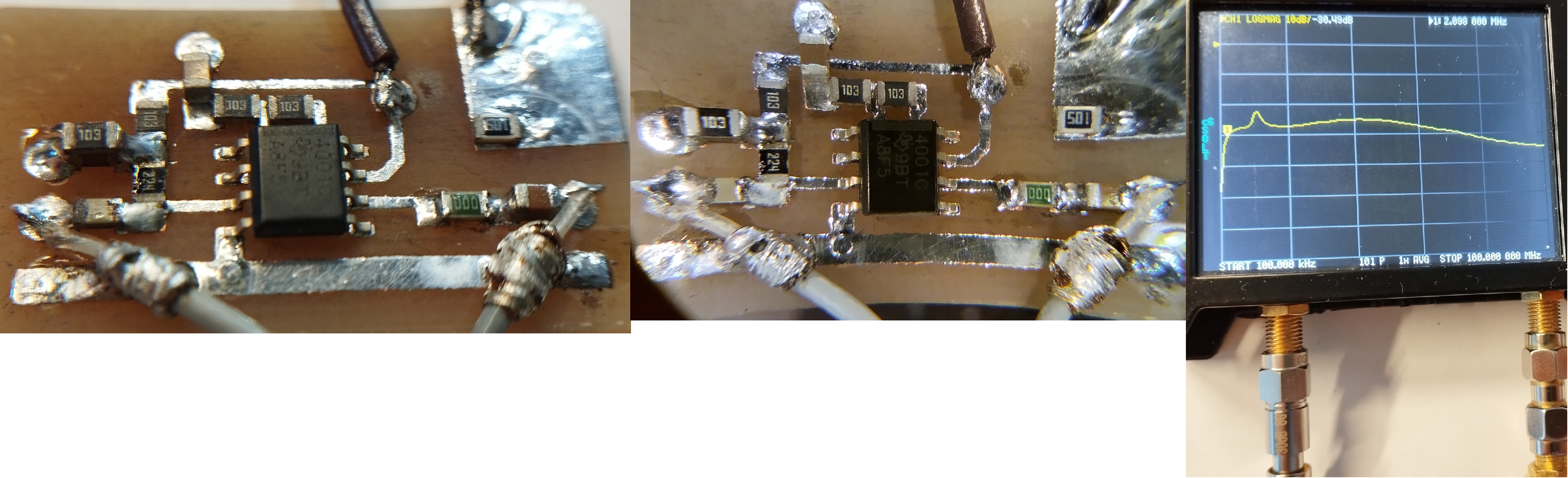

Возможно это не полный аналог AD812 и не допускает работы с высокоомным входом и/или однополярным питанием. Но я бы сначала, перед окончательным выводом, устранил некоторые очевидные огрехи Вашей конструкции:
- слишком мало "земли на верхнем слое - в качестве посмотрите как выполнено у китайцев на фото с предыдущей страницы - общий провод должен плотно охватывать все выводы ИМС, разумеется кроме входной цепи
- отсутствует резистор 51 Ом на выходу ОУ
- мало блокировочных емкостей по цепи питания - сумма должна быть не меньше 10 мкф.
честно скажу, я скептически отнёсся к замечанию про кондер по питанию.
, но присопливил 15мкф одной керамикой.
подъем питания до 11v (на фото всё ещё 5.5v) существенно выравнивает верхнюю половину ачх. глянул даташиты на оба ОУ - хорошие характеристики достигаются максимальном питании...
копаем дальше:
завал в начале чем может быть вызван?
как снизить усиление? это должно поспособствовать линейности.
копаем дальше:
Срез на частоте 3 МГц соответствует постоянной времени примерно 50 нСек. Если считать что входное сопротивление равно 220 кОм, то реальная емкость С2 менее 1 пФ. Похоже, что входной конденсатор в обрыве или просто непропай.
Для снижения усиления ОУ можно попробовать перевести его в режим повторителя с Кус=1, для чего нужно просто убрать цепь С3R4. Но что будет при этом с устойчивостью работы ОУ покажет только эксперимент...
