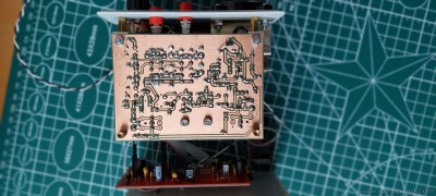

Интересное я намерил в точке подключения R15 к выходу ог. Омметр мне показал 221ом . Не мало ? Очень не хочу снимать VT 5 с платы .
Если испытательное напряжение омметра не более 3в, то похоже, что пробит второй затвор или резонатор, что менее вероятно.
Китайский тестер uni t . Вот вы подтвердили моё подозрение что проблема в полевике. Я вижу что проблема явно не в ог и не в резонаторе . В аматоре резонатор спокойно даёт 501 кгц а тут не больше 491кгц . Очень жаль что я запорол полевик .
После выпайки Bf998 все наладилось с опорником . Частота установилась, амплитуда 4.7в . Так что похоже что пробит один из затворов . Хотя напряжение на этом транзисторе было в норме . Тепер нужно настроить гпд . На 20м не могу поднять частоту выше 12.880мгц . При вращении кпе срывается генерация . Возможно катушку намотал не правильноUS5MSQ писал(а):Если испытательное напряжение омметра не более 3в, то похоже, что пробит второй затвор или резонатор, что менее вероятно.

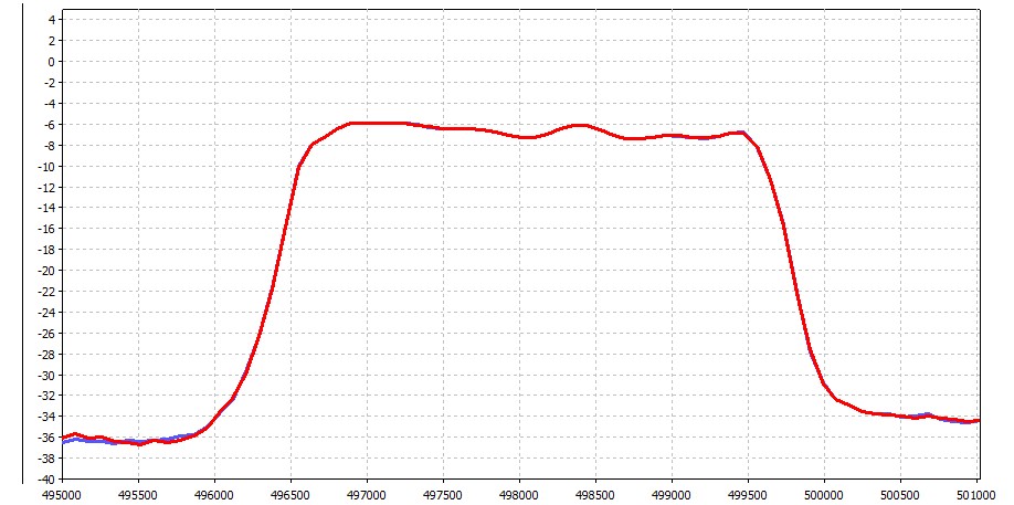

Ачх приемника , сигнал снимал после эмф без транзистора vt5. График получился ровнее чем в моем аматоре .

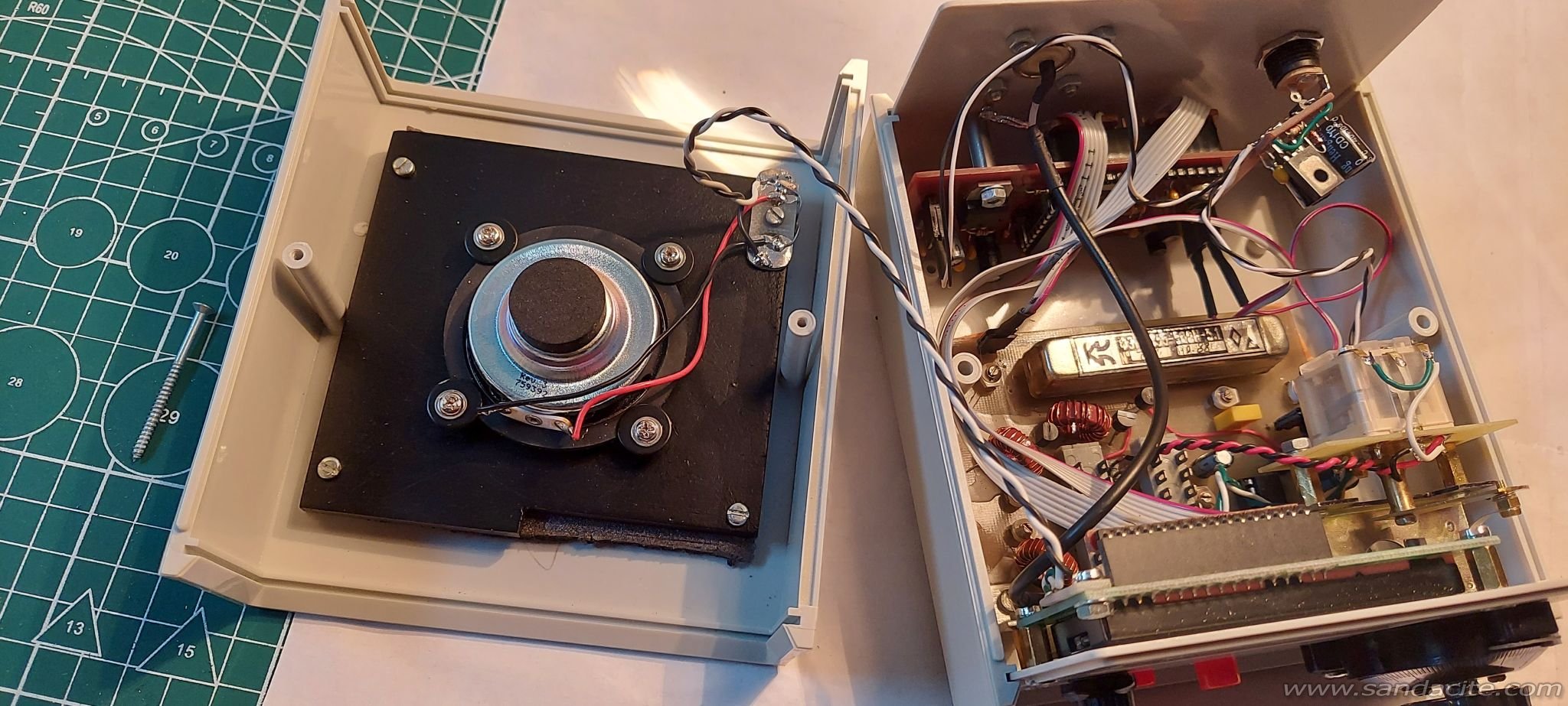

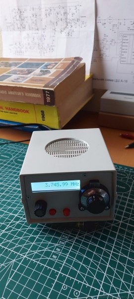

Спасибо за фото и видео.
Отлично выглядит и хорошо работает Ваш приемник! Приятно посмотреть на хорошо выполненную работу
