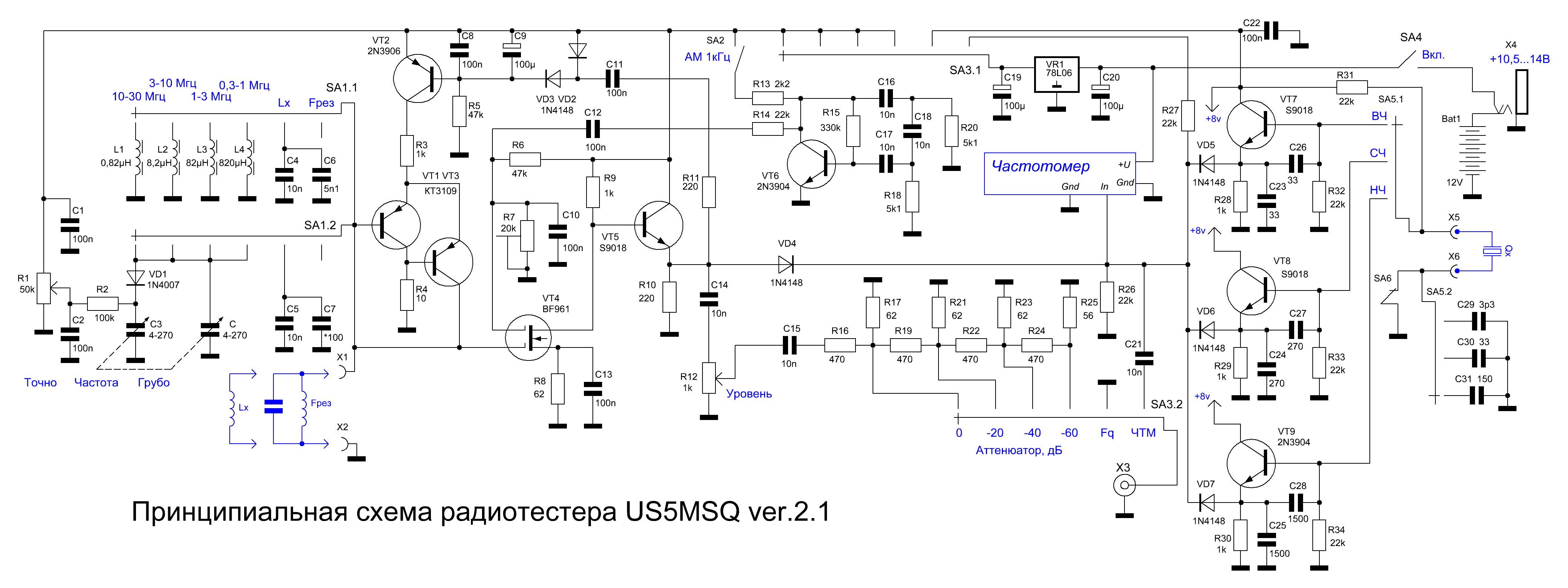

Сергей Эдуардович, доброго времени! Вот очередной раз просматривал вашу ссылку на набор для сборки частотомера/цифровой шкалы 4-х или 5-и разрядной и возник вопрос. А Можно ли на основе этой шкалы частотомера изготовить еще и генератор сигналов? Хотелось бы иметь в свой лаборатории подобный прибор! Так сказать чтоб все в одном флаконе!))) Если возможно подобное то очень интересно было бы посмотреть и послушать ваше мнение! За ранее большое спасибо!!!
A leksey
Сообщения: 109
Зарегистрирован: 19 авг 2016, 12:29
Сообщение A leksey »
По моему, самый лучшй вариант если совместить вместе двa прибора. ГСС на основе "Приставка для измерения индуктивности и ее применение в практике радиолюбителя" и "Набор для сборки цифровой шкалы на ЖКИ с ЦАПЧ". И когда необходимо использовать функцию ЦАПЧ для ГСС по схеме Сергея Эдуардовича. Получился бы отличный прибор и в "одном флаконе". Но это уже совсем другая тема...
Здравствуйте. Конечно можно и нужно :)
Комбинация приставки для измерения индуктивности и частотомера позволяет создать универсальный прибор -см. схему. В его составе
1.Частотомер
2.ГСС от 0,3 до 30 Мгц, с возможностью АМ
3. Измеритель индуктивности
4. Измеритель резонансной частоты контуров
5. Испытатель кварцев

US5MSQ писал(а):Здравствуйте. Конечно можно и нужно :)
1.Частотомер
ООООО..... ЭТО ПРОСТО БЫЛО БЫ ЗДОРОВО!))) СПАСИБО БОЛЬШОЕ !!! :) Ну я так понимаю , что эту схему не собирали еще на этом и подобных форумах?! Хотелось бы посмотреть как это в железе выглядит!

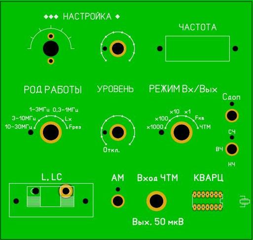

Я планировал разместить всё в корпусе от компьютерного БП с передней панелью (она же печатная плата) примерно такого вида
Судя по всему замечательный прибор получился бы и обязательно получится!!! :)
