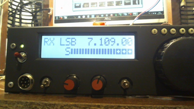

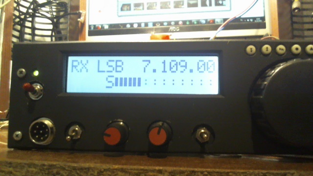

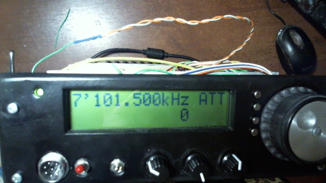

Вчера переделал переднюю панель под синтезатор Андрея UR3ILF, теперь нужно плату ДПФ под 4 диапазона сделать и поставить регулирующий резистор на вх. S-метра синтезатора, а то зашкаливает ...
Это старый вариант личины
