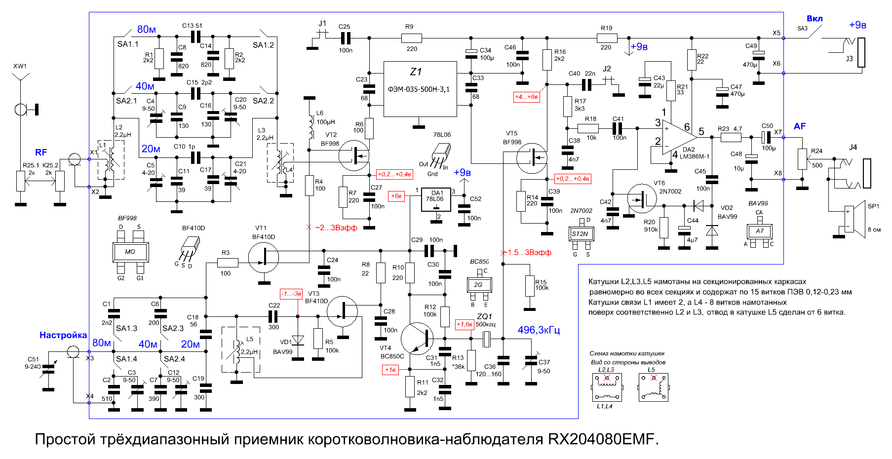

В общем-то вся необходимая информация есть в описании приемника (часть1, часть2)...
Ну может быть упростит настройку принципиальная схема с указанием режимов работы каскадов (в приложении) из набора по сборке этого приемника http://us5msq.com.ua/forum/viewtopic.php?f=23&t=78
Принципиальная схема трёхдиапазонного приемника RX204080EMF rev.2 + режимы.GIF

Естественно помогло. Чувствую я Вам уже надел, но все таки если позволите ещё пару последних вопросов.
Хватит ли усиления приемнику на вч диапазонах? Если нет какие меры можно предпринять? Подойдёт ли ПДФ от "Простой трехдиапазонный ППП".
