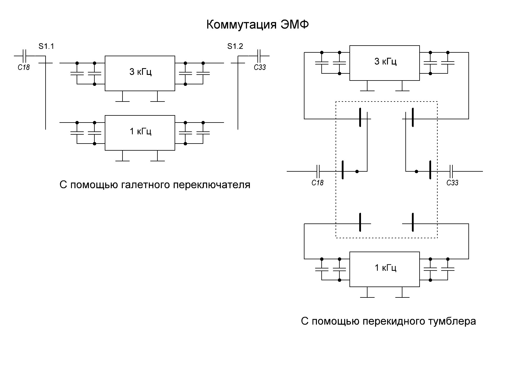

Интересно, как можно было бы сделать переключаемый массив из нескольких ЭМП с разной пропускной способностью. По крайней мере, еще один ЭМФ с узкой полосой пропускания для приема CW.
Заранее спасибо.
John
(Hey! This is a machine translation as I am not very good in your language. I wonder how it would be possible to make a switchable array of several EMIs with different bandwidths. At least one more low bandwidth EMF for CW reception. Thanks in advance.)
masterprofinet
Сообщения: 105
Зарегистрирован: 08 фев 2019, 17:17
Сообщение masterprofinet »

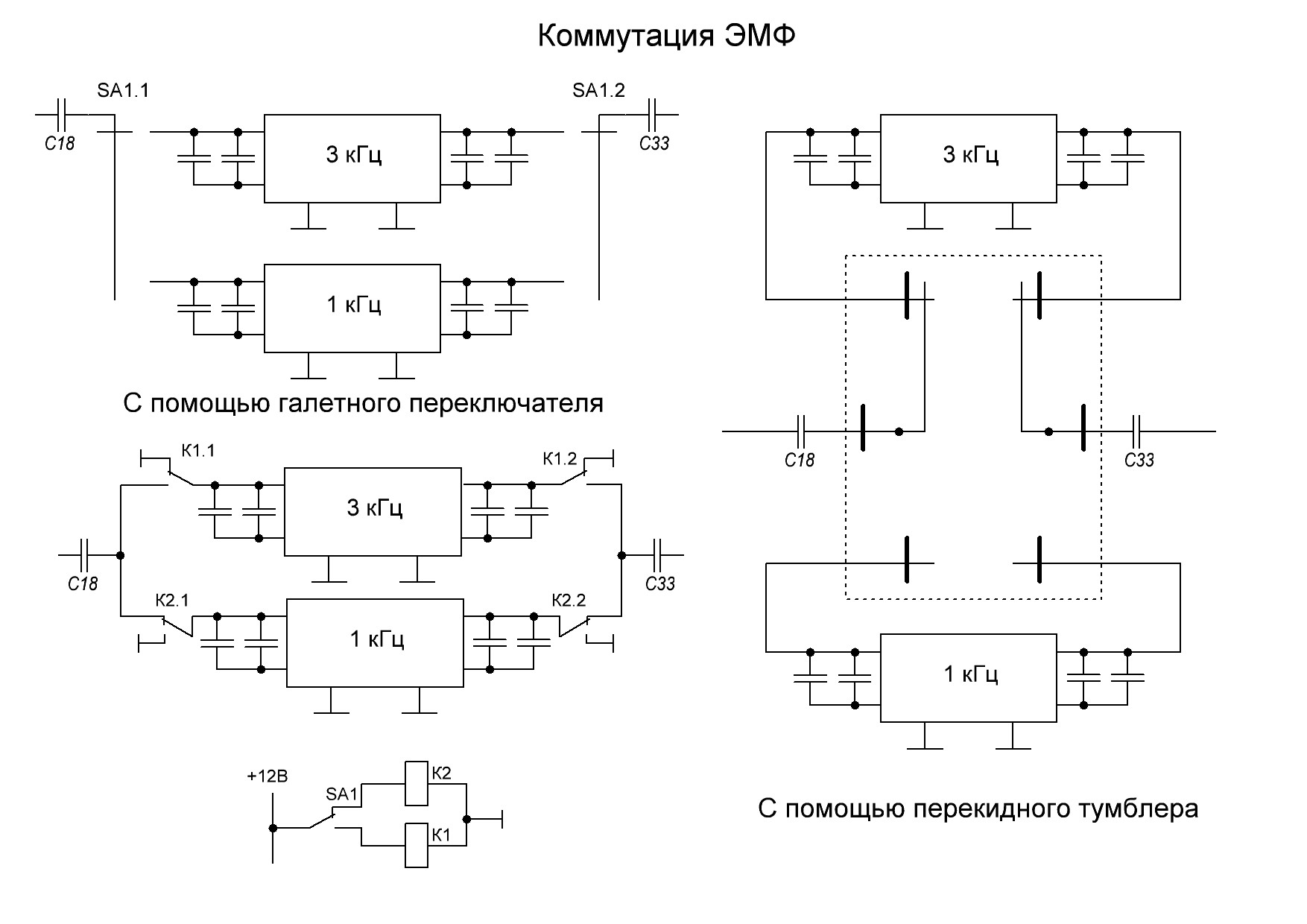

Здравствуй. Коммутация ЭМФ - очень простая. Можно с помощью переключателей, а можно и с помощью малогабаритных реле. Два ЭМФ нужно коммутировать - значит 2-а реле, три ЭМФ - три реле. Принцип коммутации должен быть понятен из рисунка.

Be afraid of bypass capacitance between input and output movement plates of tumbler. Best practice - to ground unused coils
masterprofinet
Сообщения: 105
Да, замыкать нерабочие катушки скорей всего верно. Можно и галетником, если есть свободные контакты. Там у них за границей может есть другие типы коммутаторов по ВЧ. Я идею подсказал. А остальное - его дело.
masterprofinet
Сообщения: 105
А насчет емкостей - не знаю. Частота преобразования маленькая. Если бы пришлось коммутировать КФ 4-10 МГц, тогда конечно такая схема не подходит.
masterprofinet
Сообщения: 105
Я подсмотрел у Дроздова - у него тоже коммутируется ЭМФ обычным переключателем без замыканий лишних катушек на землю. Проблема решена.
