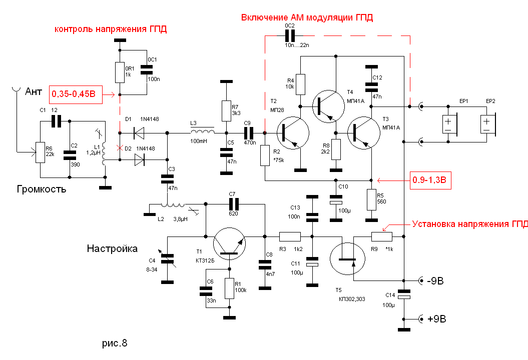

Мерять можно с любой стороны С3, но через небольшую емкость (от 100 до 1000 пФ).Master_yogurt писал(а): Подскажите измерять частоту ГПД надо на конденсаторе С3 по схеме со стороны диодов? Попробую найти частотомер..

Здравствуйте Сергей Эдуардович .собрал ваш приемник работает хорошо ,вознткли вопросы
1 как сделать его с питанием от 3.7 вольта?
2подцепил частотомер к отводу катушки гетеродина показывает вместо 3.500 2.500 немогу понять вроде работает,на какойто гармонике? С уважением Алексей

Здравствуйте.Alexsey писал(а):Здравствуйте Сергей Эдуардович .собрал ваш приемник работает хорошо ,вознткли вопросы
1. Никак. При понижении напряжения питания работа приемника резко ухудшится. Я на подобный вопрос уже отвечал здесь. на форуме.
2. Гетеродин этого ППП работает на частоте в 2 раза ниже частоты сигнала, т.е. при диапазоне принимаемых частот 7-7,2 МГц частота гетеродина будет от 3,5 до 3,6 МГц. Подключение измерительных приборов, того же частотомера, напрямую к контуру или к его отводу оказывается существенное влияние на его работы и резонансную частоту, тем больше, чем больше их входная емкость )включая емкость измерительного кабеля) емкость и меньше входное сопротивление. Поэтому надо избегать прямого подключения к контуру и применять малоемкостные щупы, развязывающие или буферные усилители. Пример подключения частотомера к подобному ППП приведён здесь - viewtopic.php?f=23&t=372

Многие частотомеры, где на входе имеется хороший чувствительный УВЧ можно вообще не подключать к гетеродину. Для измерения частоты достаточно короткого провода на входе ЦШ, который следует приблизить к ВЧ цепям генератора. Возникнет минимальная индуктивно-емкостная связь, почти никак не влияющая на частоту генерации генератора, но тем не менее достаточная для устойчивой работы ЦШ.US5MSQ писал(а):...Подключение измерительных приборов, того же частотомера, напрямую к контуру или к его отводу оказывается существенное влияние на его работы и резонансную частоту, тем больше, чем больше их входная емкость )включая емкость измерительного кабеля) емкость и меньше входное сопротивление. Поэтому надо избегать прямого подключения к контуру и применять малоемкостные щупы, развязывающие или буферные усилители ...

Добрый день! Можно ли в этом приемнике внедрить фильтр Д-3,4 целиком, а не его одну катушку? Если можно, как это правильно сделать?
Re: Я строю простой ППП
Фильтр Д-3,4 имеет такую внутреннюю схему - см. http://www.radioscanner.ru/uploader/2009/lq05.gif
Частоты среза примерно 3,5 кГц - многовато, если это не пугает, то его можно применить в этом ППП, только в катушку ГПД нужно переделать - вместо отвода намотать катушки связи с таким же числом витков прямо повех контурной и включить её также как в этой схеме https://us5msq.com.ua/gromkogovoryashhi ... nzistorax/
Резистор R7 нужно убрать.

Понял, спасибо!US5MSQ писал(а):Здравствуйте.
