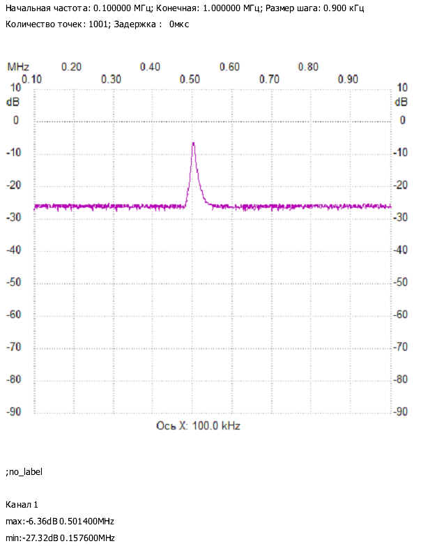

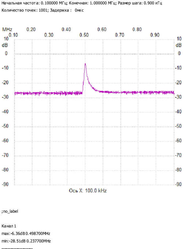

Вот самая удачная картинка.
Руки убраны и от стола отошёл на 1 м.
Николай, я выше Вам уже писал, что У Вас неправильно включены тестируемый катушка с КПЕ, потому и не пойми какая АЧХ...
тестировать нужно параллельный контур!

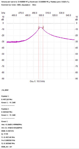

Сергей, я по разному подключал.
Это когда фоткал, отпаял от конденсатора.
Сейчас восстановил всё, как положено.
Щуп к статору, землю от щупа к ротору.
Вроде нормально(режим многократно), но стоит подойти и протянуть руку
к мышке, как всё искажается.
Ну наверное придётся смириться с этим.

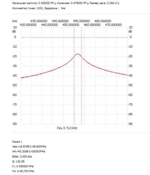

Николай, на последней картинке всё нормально, растяните график, например сделать полосу обзора 450-550 кГц и число точек 5001, поставьте отметки ("галочки") напротив отсчёта -3дБ и тогда получите уже знакомую из учебников картинку АЧХ и сможете оценить добротность контура.
Для примера приведу результат моих испытаний контура ПЧ, приведённого здесь http://us5msq.com.ua/forum/viewtopic.ph ... =103#p1278
под кодовым названием тип1

Спасибо, Сергей.
Заморочил Вам голову.
Интересно Ваш сетевой фильтр
снизит помехи, если нет "земли" ?
Вот, что получилось.
Нормально получилось.UT6MAL писал(а): Интересно Ваш сетевой фильтр
Сетевой фильтр может понизить помехи по цепи питания, а здесь похоже идут внешние помехи на измеряемый контур - наводки от ламп экономок, импусных блоков питания и т.п. Впрочем их уровень не настолько велик, чтобы мешать нашим измерениям.
