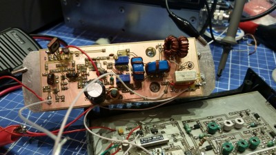

Одноплатный вариант УМ заработал, и как мне кажется не плохо, даже немного разогнал по мощности, теперь при не сильно громком АААА:
на 160 примерно 15 ватт
на 80 примерно 12 ватт
на 40 примерно 13 ватт
Неплохо я считаю. ФНЧ пока отключен, из за него почему-то возбуд на 7МГц, пока не понял почему.

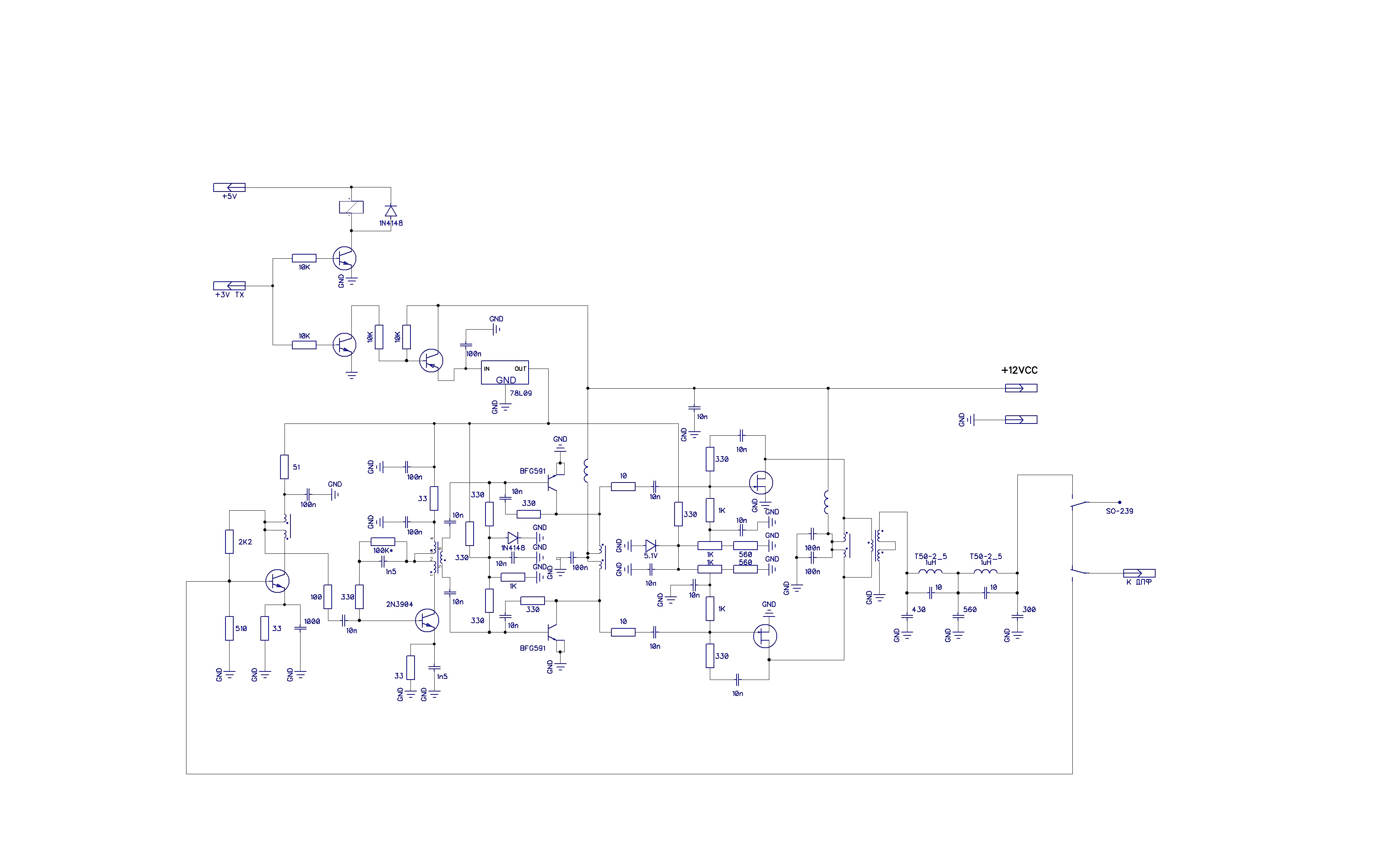

А вопрос такого плана, реально ли одним реле переключать антенну с ДПФ на выход УМ и с ДПФ на вход УМ?
Вот как на схеме:
Сейчас попробовал, получил явление возбуда. Пробовал прокинуть от реле к входу УМ коаксиалом, не помогло. От ПДФ к реле так же коаксиал. Вот фотография для понятия о чем речь, коаксиал сейчас мимо реле.
Вот как на схеме:

При указанных напряжении питания и намоточных данных трансформатора максимальная выходная мощность при приемлемой линейности не превышает 15-16 Вт - это предел, который можно сделать при телеграфе( лучше сделать чуть меньше - 12-14 Вт). В режиме SSB при наличии клиппирования (ограничителя) в микрофонном тракте выходная мощность при громком "А" не должна превышать половины от указанной, т.е. не более 7Вт, с трактом без клиппирования на выходе нужно установить не более 4-5 Вт, иначе УМ будет работать в режиме сильного ограничения со всеми вытекающими...
Вход и выход УМа, имеющего достаточно большое усиление, нужно максимально разносить, с одним реле это не получится.

Я понял, хотел немного сэкономить на релюшках, но не выйдет, придется четыре штуки ставить как не крути. Ну ничего страшного, разнесу подальше, раз такое дело. Да эту мысль начал вынашивать когда увидел в итальянском KL-203, там одной релюхой обошлись, правда народ пишет залипает иногда
А по поводу мощности прислушаюсь и сброшу немного, хотя на слух и осциллограф клиппирования не показал.
Интересная эта штука, ковыряться можно бесконечно
