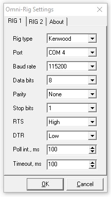

Хорошо, спрошу по-другому. Кто-нибудь подключал Ежик V.2 по CAT с программой WSJT-X для связи по FT8? Кто не знает, FT8 - это популярный протокол цифровой связи.

Сейчас пробую подключить его к RigExpert TI-3000 через CAT интерфейс: TXD/RXD на Ёжике и соответственно TXD 5V/RXD 5V на стороне RigExpert (на которые подключаю свой KENWOOD).
Устанавливаю скорость 115200 и ничего
, пробую менять скорость на любую другую тоже реакции ноль совсем
...подключаю снова KENWOOD - работает.
Чувствую, что что-то не так делаю...подскажите пжл, может есть ньюансы и нужно что то менять в настройках инженерного меню Ёжика (перечитал инструкцию - не нашёл).
Спасибо, Сергей.

Коллеги, оставлю здесь настройки для подключения Ёжика v2 по САТ протоколу, возможно кому ещё пригодится:
- Screenshot 2021-05-15 114721.jpg (24.71 КБ) 1337 просмотров
