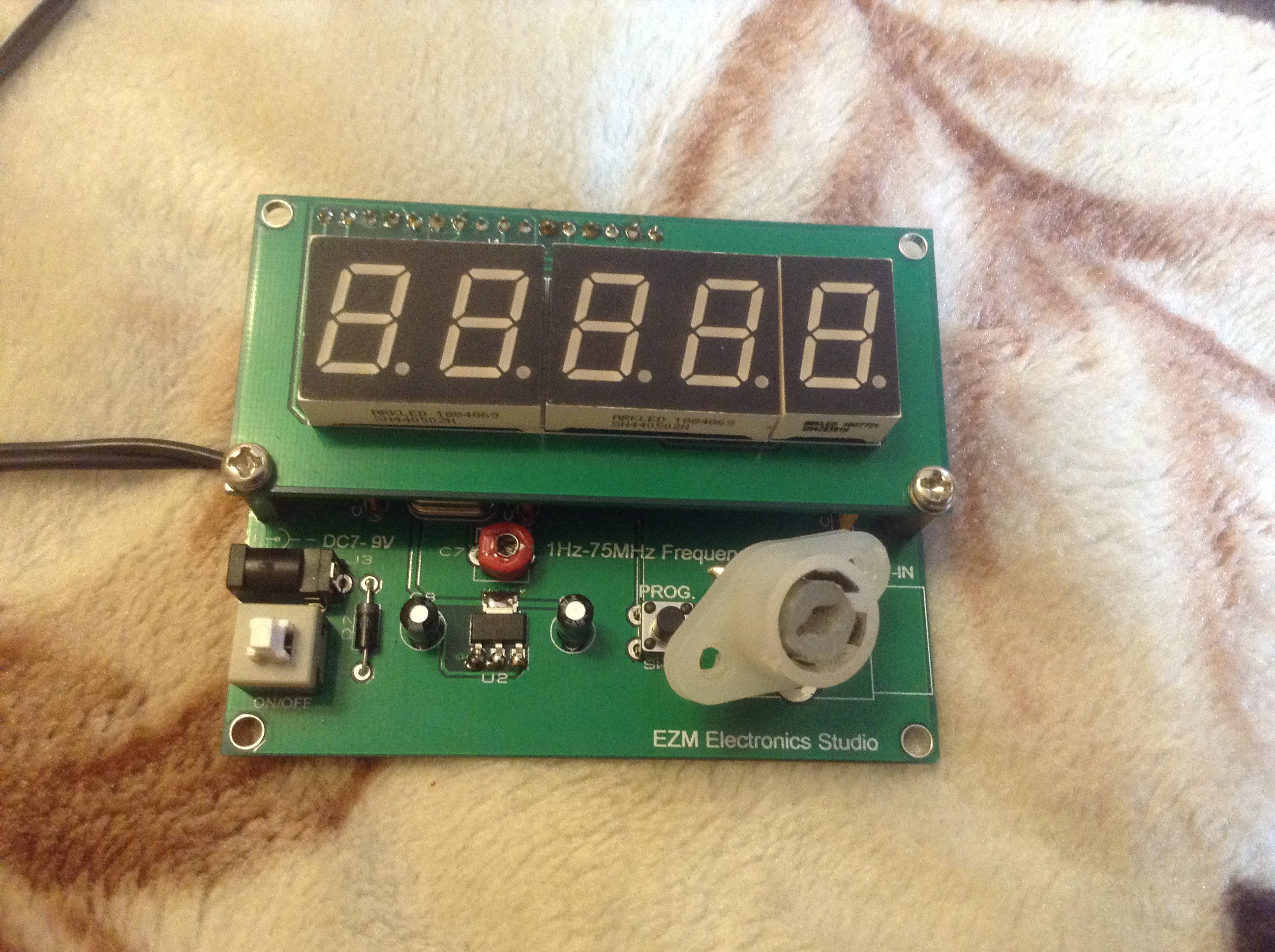

Конечно не по теме но спрошу. Собрал частотомер Китайский хотел как цифровую шкалу использовать . Но гад врет безбожно . Может можно как то откалибровать.
Калибровать конечно надо. Есть от чего оттолкнутся, хотя бы приёмник с цифровой шкалой?

Есть частотомер , есть опорный генератор в приемнике . Не знаю как . Регулировка емкостью слишком мала. Например при измерение частоты 455 кГц он врет больше чем на килогерц и чем частота больше те больше врет.

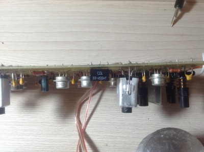

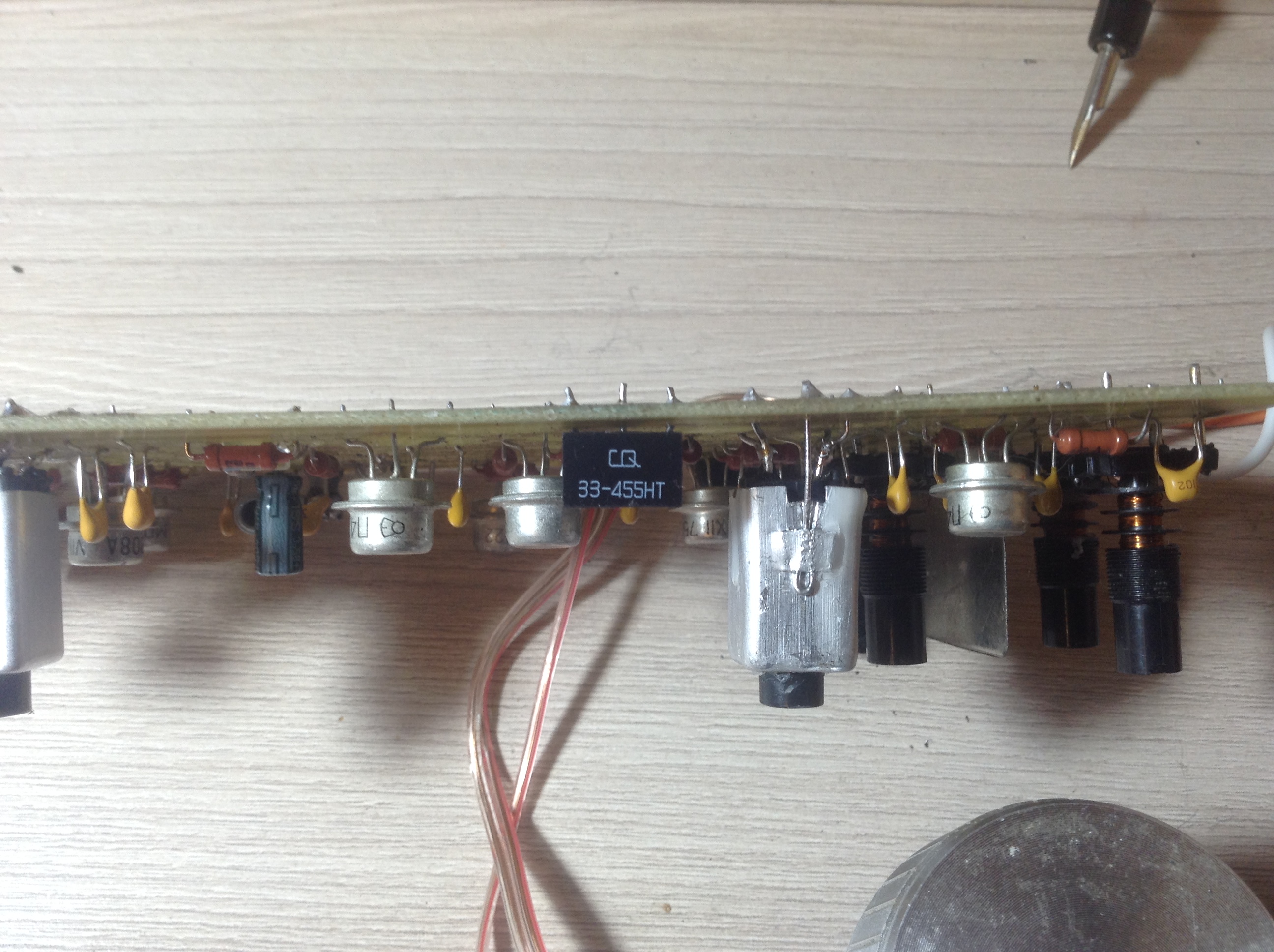

Вот мой филтьтр вы про него?
Сорри, я со слепу подумал на трёхногий оранжевый :oops:
А это хороший фильтр, если правильно настроить частоту несущей, о чём писалось выше. то можно существенно подавить нерабочую боковую полосу.

А вот с частотой несущей проблема. Ниже 452.2 сдвинуть не получается, вернее можно но ниже генератор плохо запускается. Подбор резистора ни чего не улучшает. А желтеньких трёх ногих у меня всего два, но со вторым ещё хуже. Есть ещё двуногие но как их включить в схему знаний не хватает. :D
