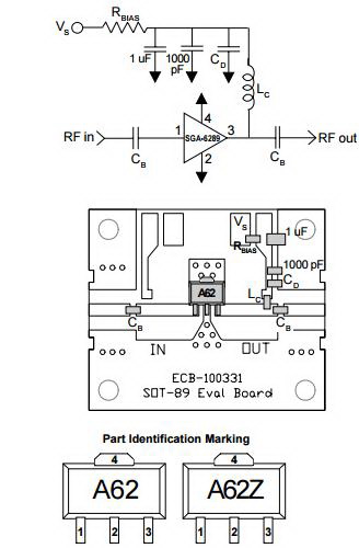

Схемы нет, но по дорожкам сигнал с AD9851 поступает на широкополосный усилитель на микросхеме SGA-6289, а затем на ступенчатый аттюнератор и на выход прибора.
В данный момент приличной камеры нет под рукой, так что фотографии монтажа выложу позже.

Без схемы невозможно определить режим работу усилителя, но судя по тому, что он некоторое время работает нормально, а потом сгорает, ему недостаточно охлаждения.
Измерьте, какой ток потребляет - по падению напряжения на Rbias и какое напряжение питания микросхемы - если мощность рассеяния больше 200 мВт, то увеличиваем Rbias для получения требуемой мощности рассеяния

Даташит в архиве А62.rar
Резистор по питанию я увеличивал, но либо недостаточно, либо причина не в нём. :cry:
Завтра добавлю фотографии монтажа, что бы разговаривать более предметно.
Это монолитный однокаскадный УВЧ, а не ОУ
Вам и гадать ничего не надо, просто измерьте, как я написал, ток потребления и напряжение питания, а уж потом можно делать выводы.

Промерял. При неисправном усилителе: напряжение питания - 5 вольт, R bias - 60 ом, падение напряжения на резисторе 2 вольта.
Рекомендуемый даташитом резистор при напряжение до 6 вольт - 27 ом.

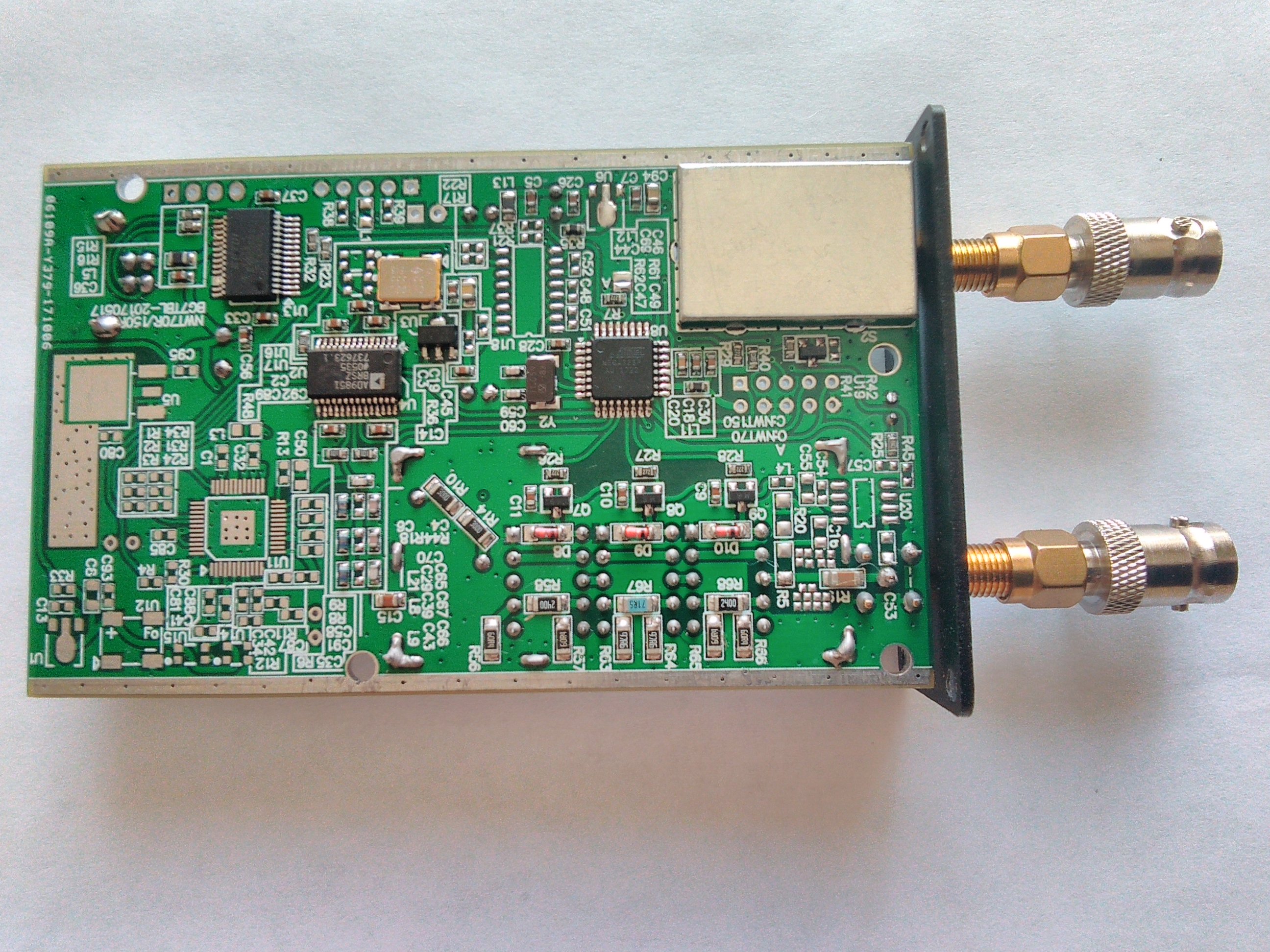

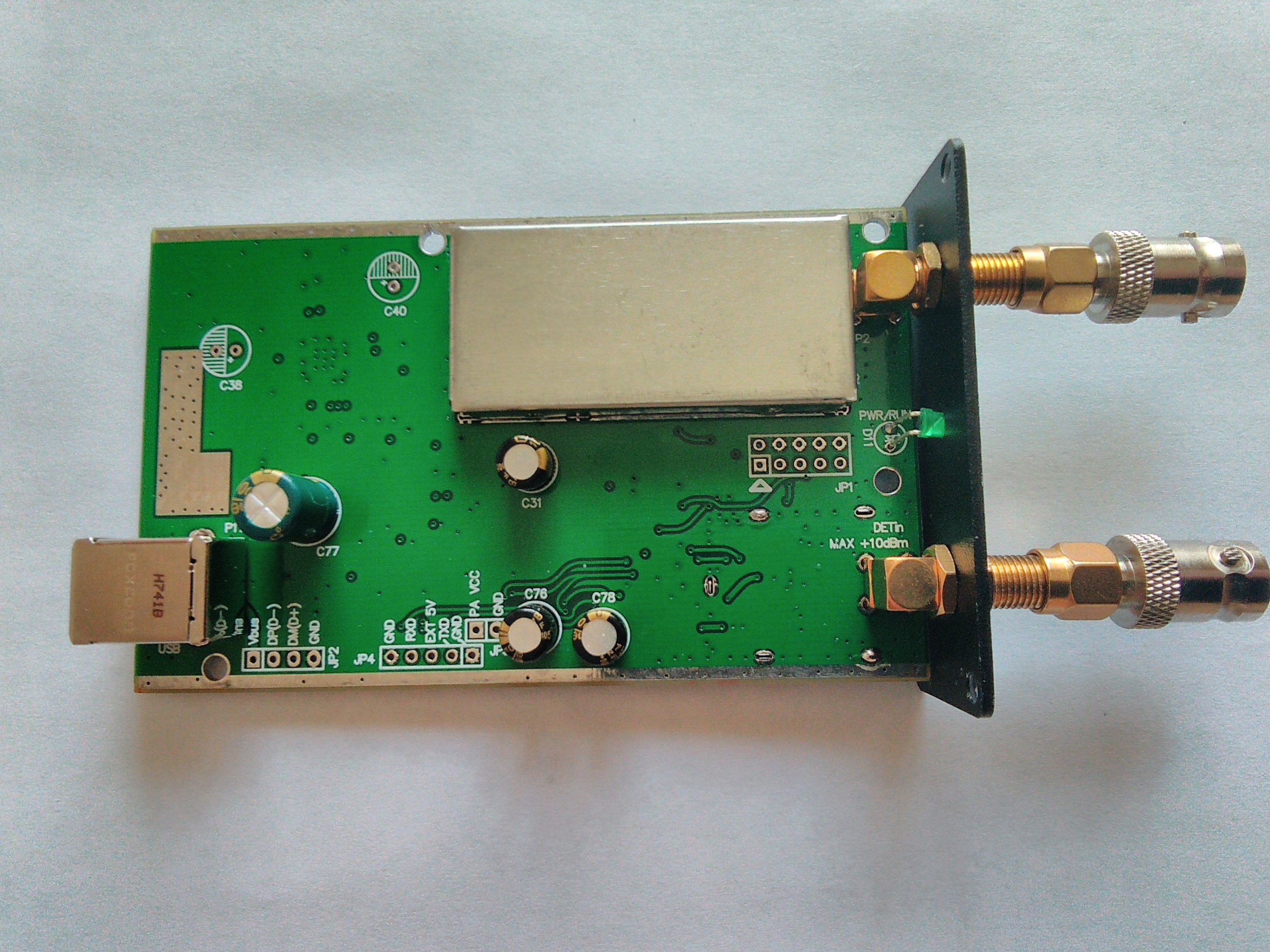

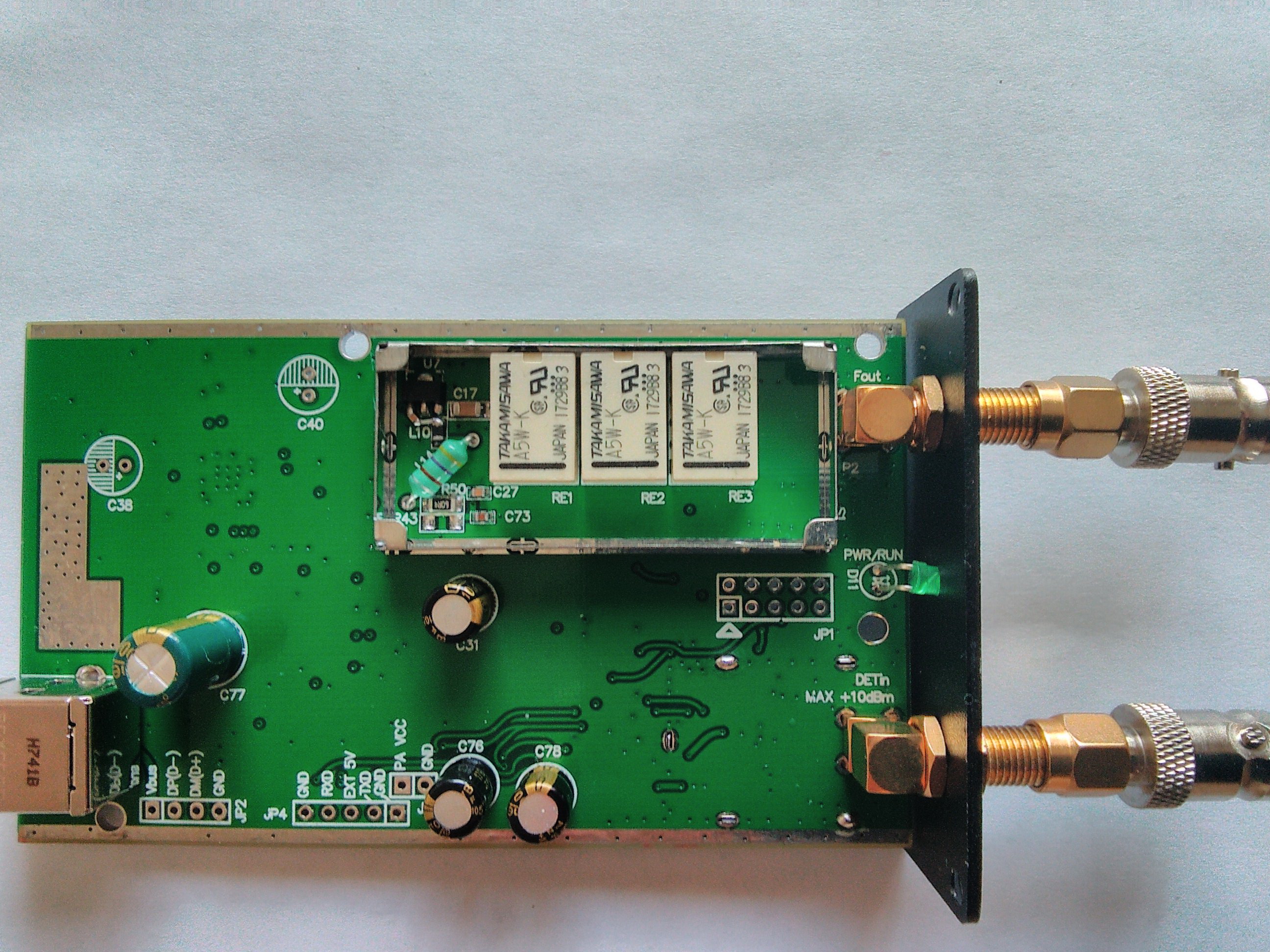

Хорошо бы всё-таки нарисовать этот кусок схемы - от выхода AD9851 до выходных аттенюаторов
Сообщения: 354
Сообщение Ivan_Ivanov »
Обещанные фотографии.
