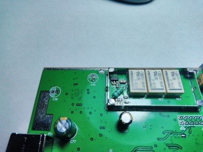

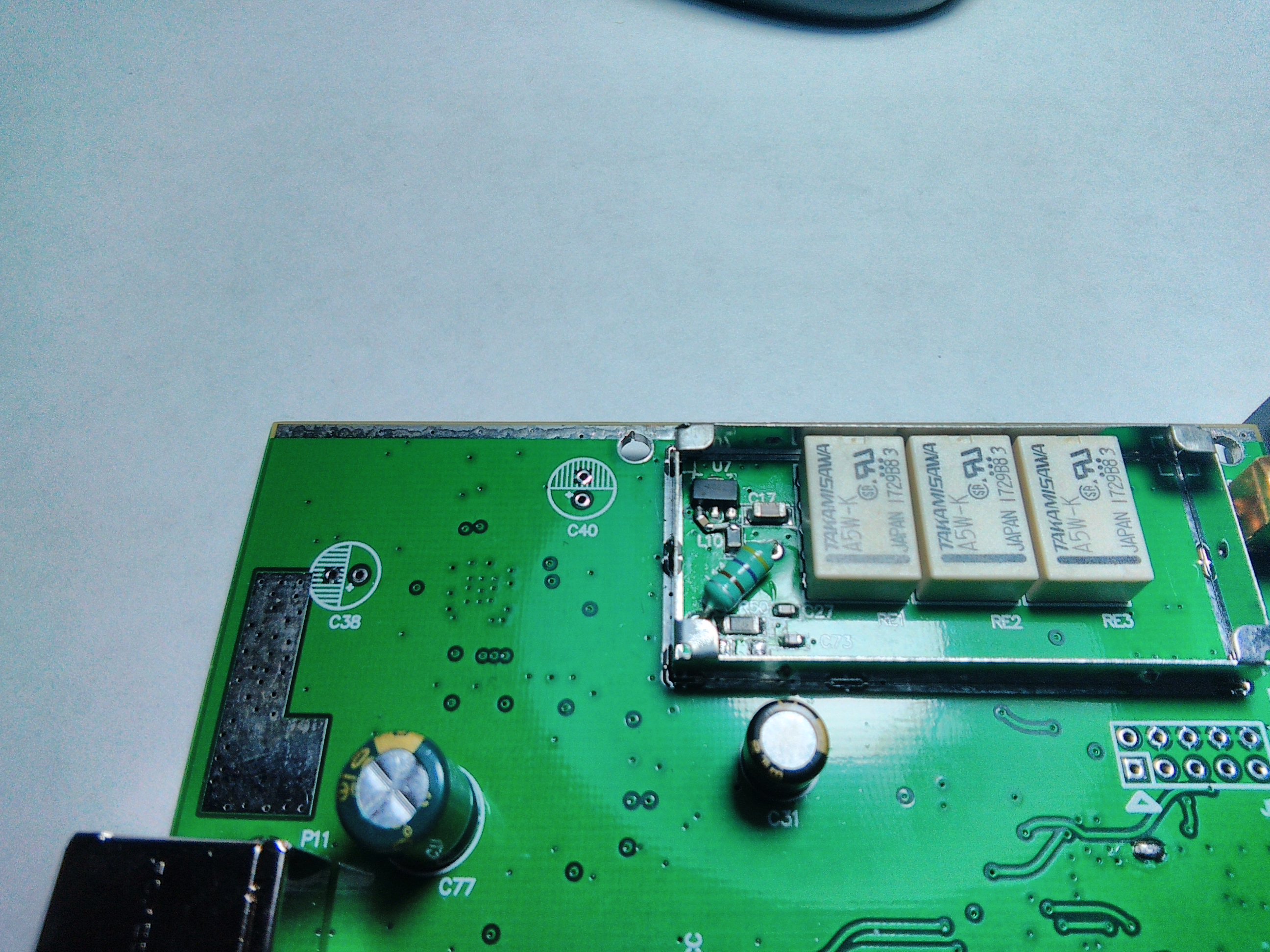

К сожалению ближе снять не получается. Камера не фокусируется.

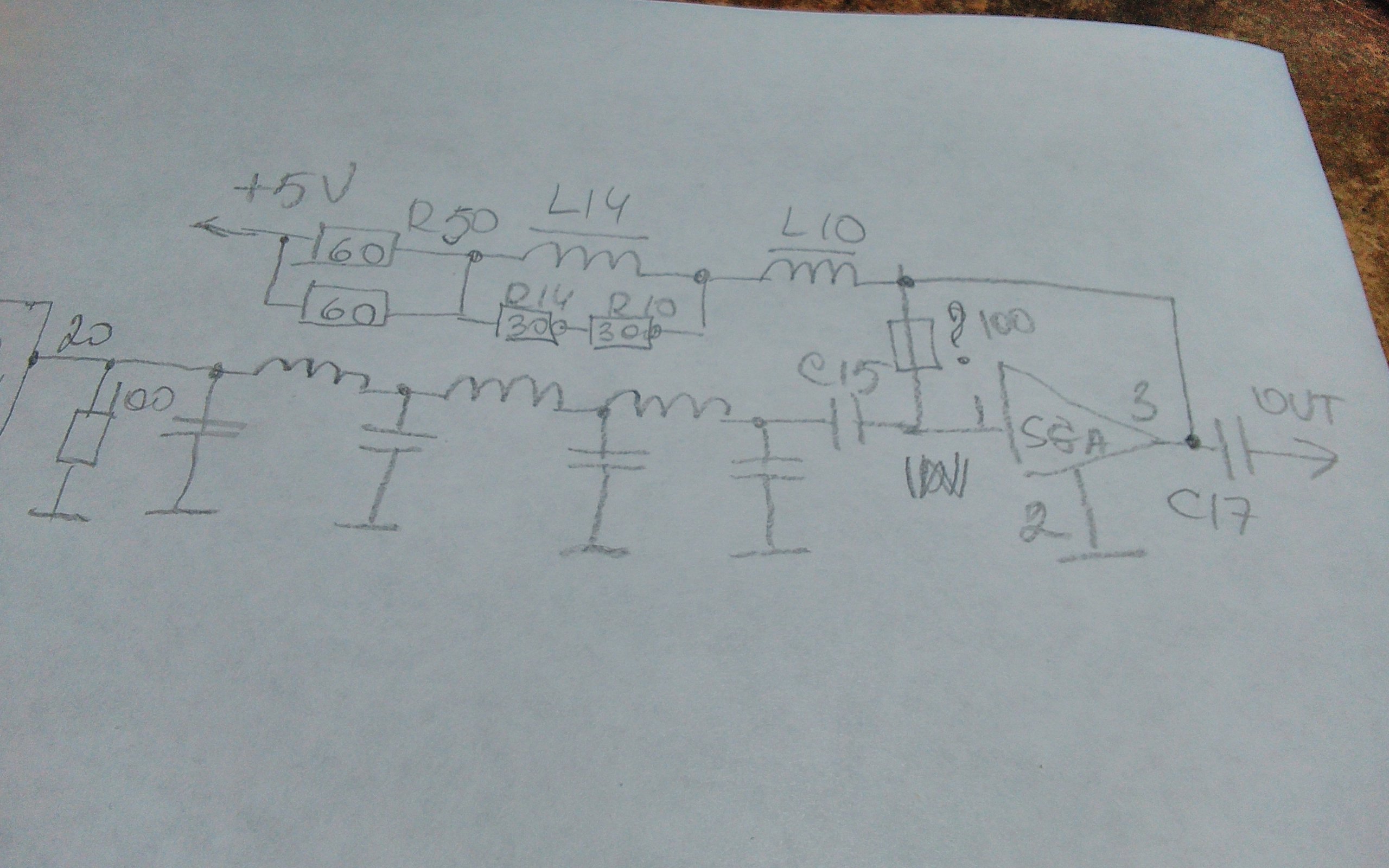

Судя по фотографиям, площадь земли достаточно большая и охлаждение должно быть нормальное, но при отключённых аттенюаторах выходной дроссель УВЧ не шунтирован резистором 50 Ом и при высокоомной нагрузке выходное напряжение может зашкаливать до опасных уровней, да и само выходное сопротивление NWT при этом далеко на 50 Ом. Я бы поставил нагрузочный резистор 51 Ом прямо параллельно дросселю. Тем самым зафиксируем выходное сопротивление на уровне 50 Ом и исключим всплески выходного напряжения, а токоограничетельный резистор питания вернуть к 27-33 Омам

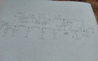

Если я не ошибся, то схема выглядит примерно так.

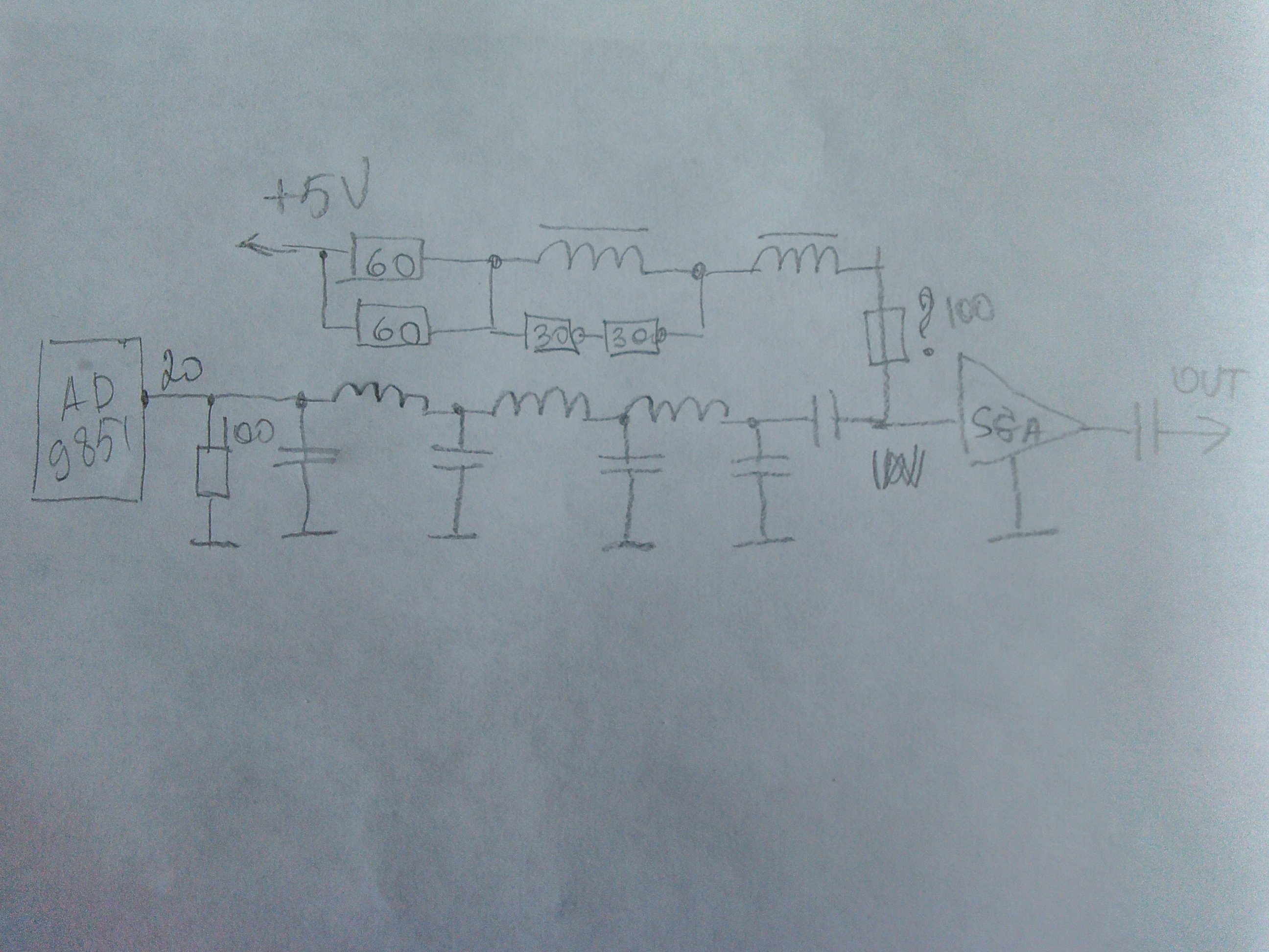

Уточнённая схема. Непонятен резистор величиной 100 ом, идущий с питания на первую ногу усилителя. В даташите его нет.
Ну он идёт не напрямую, а через конденсатор - вероятно это дополнительная ООС, корректирующая общую АЧХ, усиление и входное/выходное сопротивления УВЧ.
Мда... Чем дальше в лес, тем толще партизаны
Может попробовать временно включить по даташиту? - убрать этот резистор, а дроссели L14, L10 просто шунтировать, как я выше писал, резистором 51 Ом?

Сейчас специально перепроверил. Цепочка от дросселя L10, до 1 вывода усилителя, звонится, как резистор 100 ом.

Перепаял схему усилителя согласно даташиту.
Токоограчивающий резистор вернул к 30 омам. Убрал резисторы R14 и R10. Дроссели L14 и L10 включенные последовательно зашунтировал резистором 50 ом. Цепочку шедшую от L10 к 1 выводу усилителя убрал.
NWT заработал, сейчас на выходе NWT 1,5 вольта от пика до пика. АЧХ немного кривовата, особенно в области низких частот, но видимо ещё надо откалиброваться.
